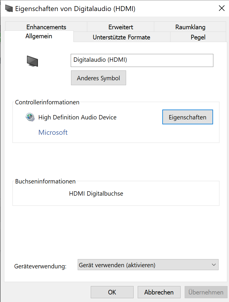

Habe ihr mal versucht, den HDMI Audio Treiber (und nur diesen) via Geräte Manager auf den von Microsoft zu ändern?
Reaktionen: Tanzmusikus
Edit: hier stand BS
Habe das Gerät jetzt mal komplett deinstalliert, dabei ist mir aufgefallen das trotz deinstallation vom Audio Treiber immer noch ein AMD treiber vorhanden ist (Datum von 2017) habe jetzt komplett zurück gesetzt und beobachte das ganze mal neu
