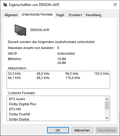

Die Unterstützten Formate werden auch nicht korrekt erkannt.
AMD GPU links, Intel GPU rechts.

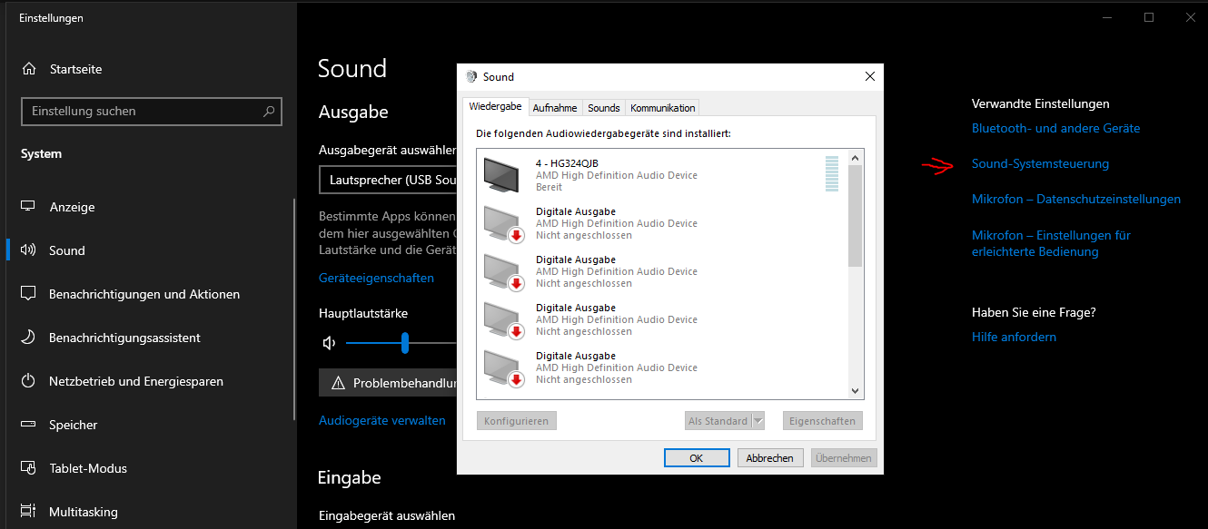

Win10-Nutzer könnten mal diesen Tip probieren:
@Tanzmusikus
Diese Option taucht bei mir gar nicht erst auf. Windows hält mein 5.1 System für Stereo in allen Einstellungen.

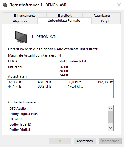

Moin moin,
Ein Kollege ist nun auch auf Ton über HDMI-Probleme gestolpert. Er hat auch was hier vorgeschlagen wurde probiert und nichts half. Nach einer Weile schrieb er mir dann was für ihn funktioniert hat.
Es war als Standardformat CD-Qualität eingestellt und mit dem Wechsel auf DVD-Qualität waren seine Probleme weg. (Beispielbilder sind von meinem Setup)
Vielleicht hilft es jemandem hier weiter.
Gruß Beschi

Edit:
Leider traten doch wieder Aussetzer auf. Nun hat er die Qualität noch weiter nach oben gedreht (alles was der AVR her gibt)
