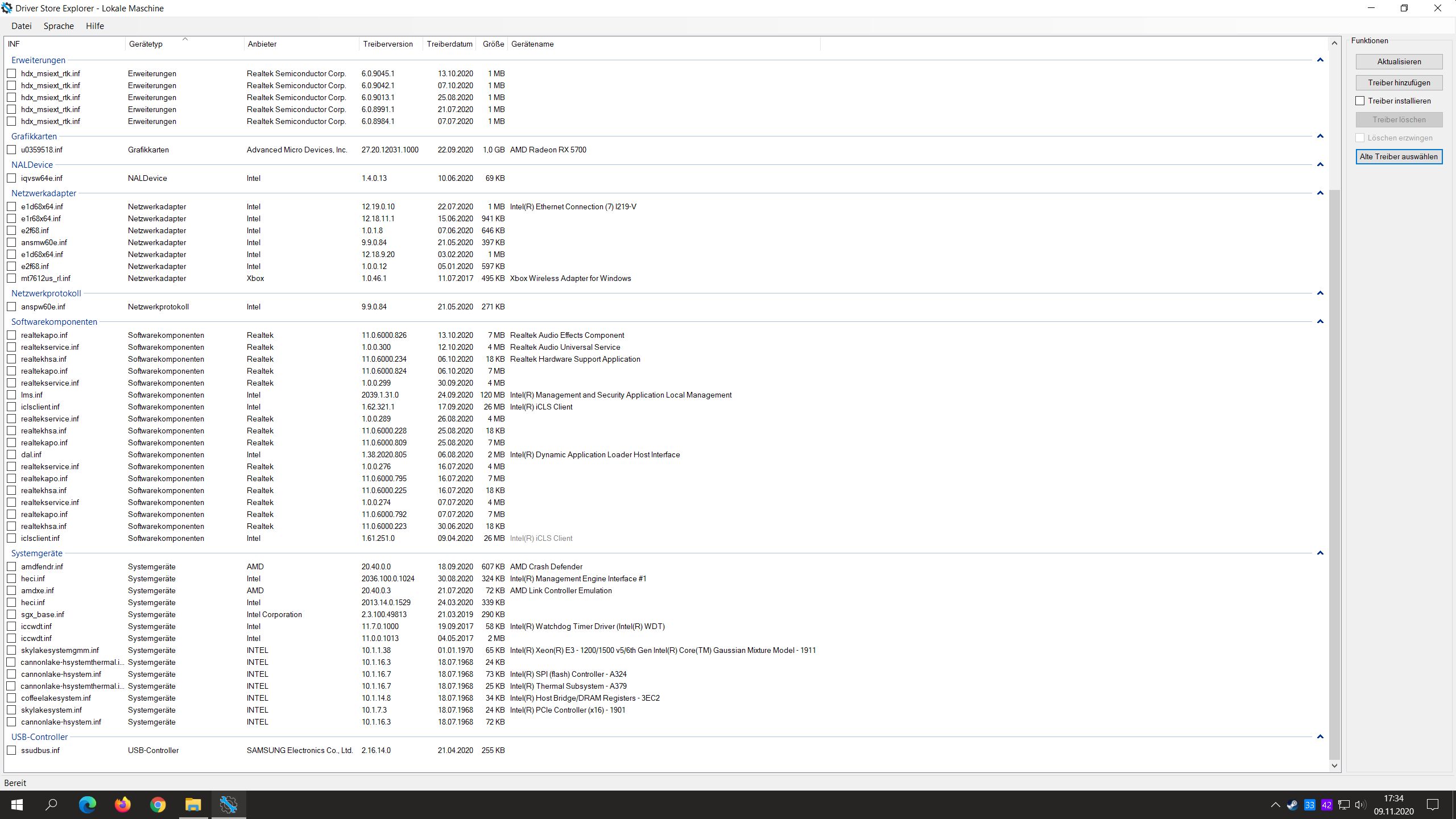

Nimm doch mal DriverStoreExplorer [Rapr] in Benutzung und lösche ungewünschte bzw. veraltete Treiber(leichen) aus Deinem Windows-System. Falls Du Dir nicht sicher bist, wie das geht - frag einfach.
Wichtig ist, dass Du keine momentan aktiven Treiber rausschmeißt (sind mit Gerätenamen versehen).
Das Tool meldet & verbietet Dir aber auch wichtige/aktive Treiber zu entfernen (außer Du "enforced").
Außerdem können auch von M$ durch das Upgrade re-installierte UWP-Apps als Fehlerquellen in Frage kommen.

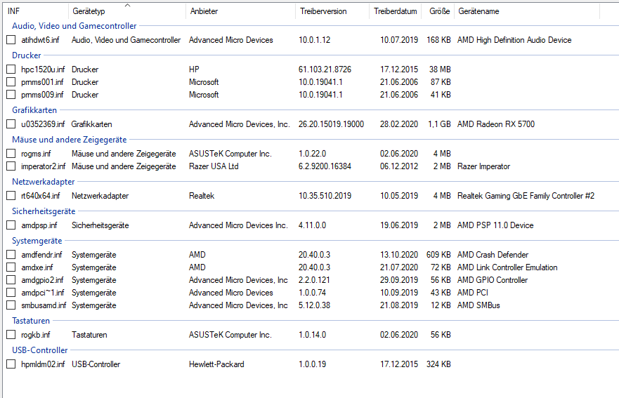

Eben mal durchgesehen, sieht für mich ziemlich clean aus, an den Stellen die Probleme machen könnten:
Leider sind die Aussetzer mit dem alten Treiber doch nicht ganz weg, lediglich in der Videowiedergabe (immerhin). Hab eben nochmal ein Game getestet, da gab es leider dennoch schlimme Aussetzer...
Vll setzt ich mein System dann doch mal bei Gelegenheit neu auf direkt mit 20H2.
Dass Videowiedergabe wieder geht ist aber erstmal die Hauptsache, gespielt wird in der Regel am Monitor bzw mit Headset.
Ja, das sieht sehr aufgeräumt aus.
AMD PCI und GPIO-Controller haben einen älteren Treiber.
Deinstalliere den alten Chipsatztreiber & installiere den neuesten.
Du könntest auch den neuesten Radeon-Treiber verwenden, wenn Du nachträglich den HDAudio-Treiber der Grafikkarte manuell vom alten Treiberpaket über den Gerätemanager installierst.

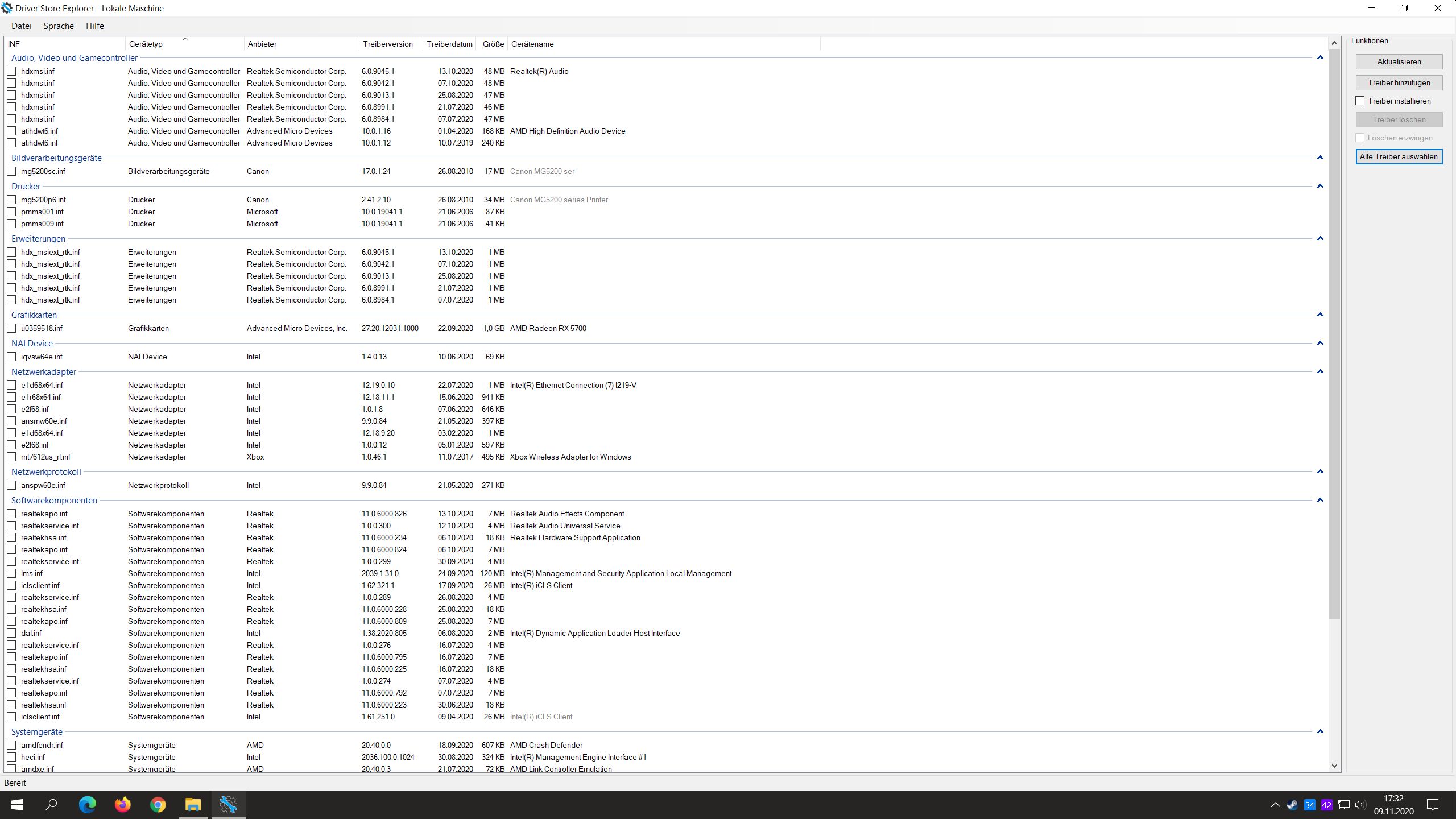

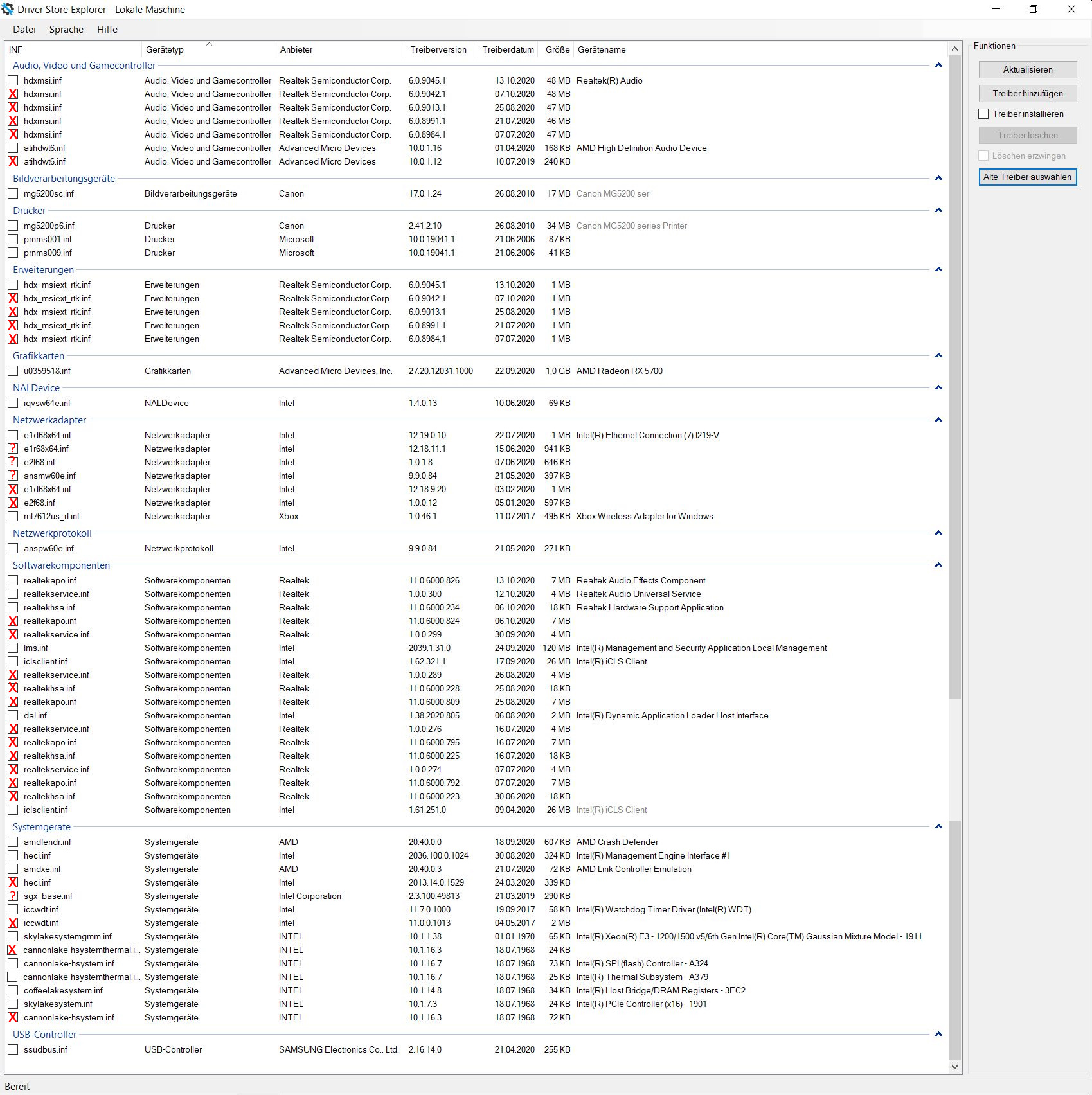

Kann bitte jemand auch bei mir kurz auf meine 2 Screenshots drüberschauen ob ich etwas davon löschen kann/sollte?
Vielen Dank im Voraus :)
Bei "?" selbst entscheiden. Da weiß ich nicht, ob diese Geräte evtl. noch angeschlossen werden.

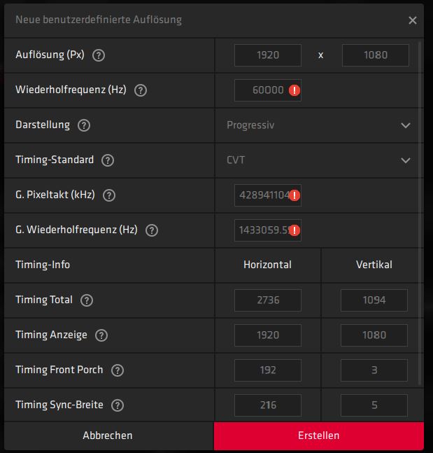

Im Radeon-Treiber -> Anzeige -> Benutzerdefinierte Auflösung erstellen -> bei "Timing Standard" -> "CVT-verringerte Austastung verwenden" auswählen -> Erstellen!
Leider bekomme ich eine Fehlermeldung, dass der Modus nicht mit dem Fernseher kompatibel sei (siehe Anhang)

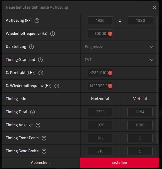

Im Screenshot steht "CVT". Ich schrieb "CVT-verringerte Austastung".
Vielleicht wäre's ganz gut ein bisschen genauer an die Sache heran zu gehen. ;)

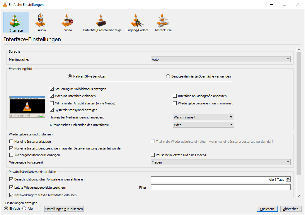

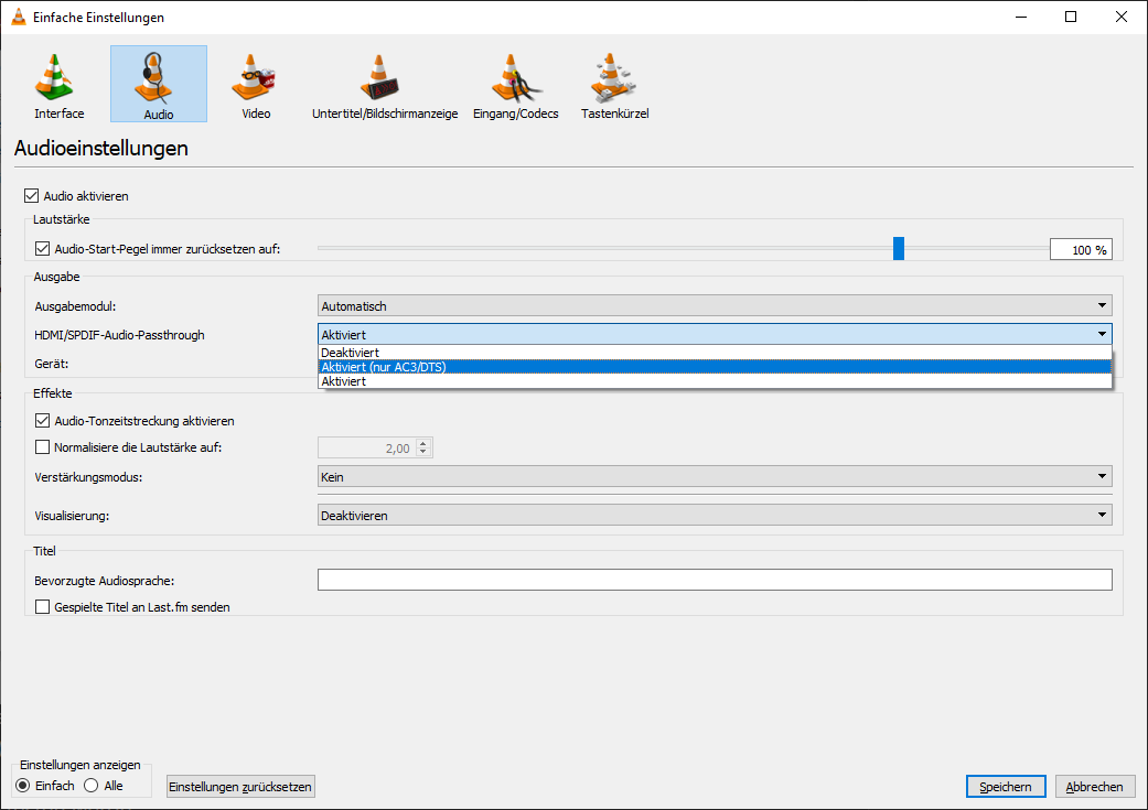

Versuche hier mal: "Aktiviert (nur AC3/DTS)" statt "Aktiviert".

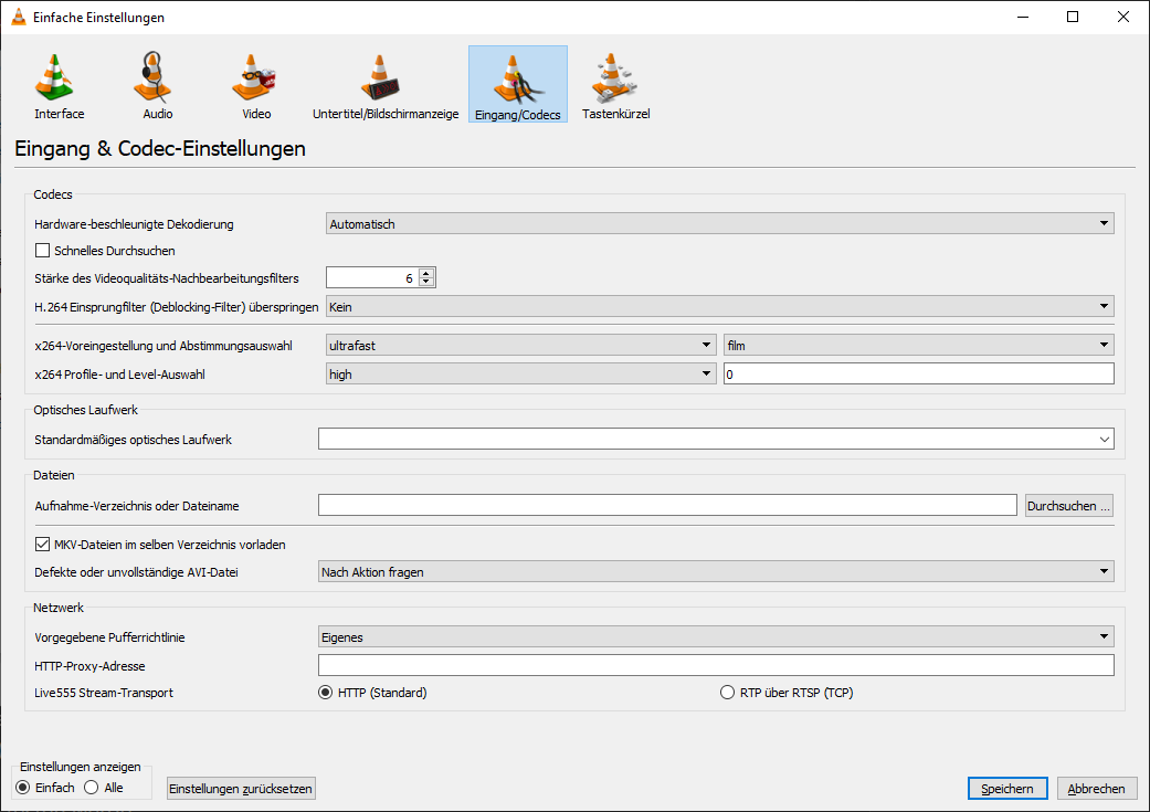

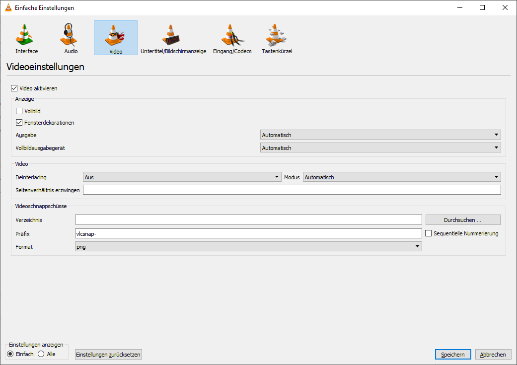

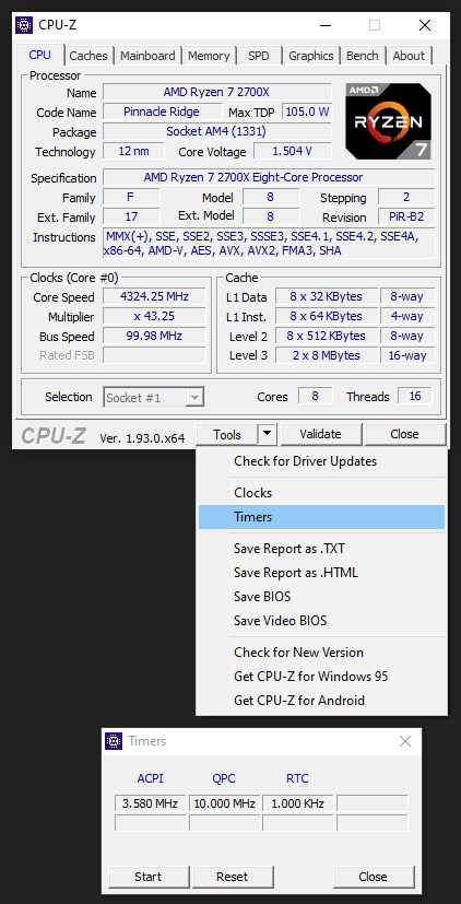

Übrigens:

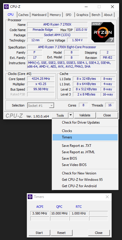

Was zeigt Dir denn CPU-Z -> [Tools] -> [Timers] an?
