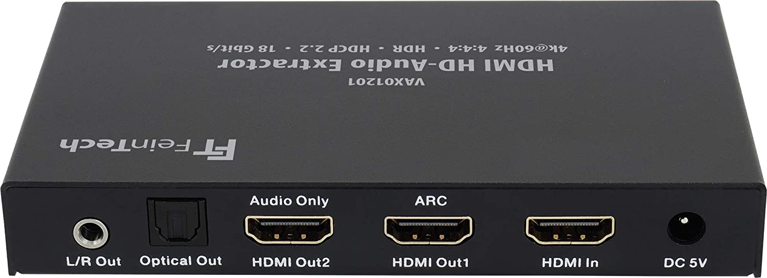

Wenn man auf VRR à la FreeSync/G-Sync verzichten kann, dann gibt es wie schon auf S.4 verlinkt z.B. einige Geräte von Feintech, welche speziell für AVR-Nutzung interessant sein können: https://www.amazon.de/dp/B07PPVCFHF
Hierbei ist der Vorteil, dass der PC nur ein HDMI-Handshake zum Gerät benötigt, somit tendenziell stabilere Verbindung erhält. Ein wertiges HDMI-Kabel ist hier gerade für die Verbindung zum Gerät erforderlich.
Z.B. solch ein 8K-Kabel: https://www.amazon.de/dp/B07ZRVBMY9/ :evillol:
Außerdem kann man damit größere Entfernungen (wenn man das braucht) leichter überwinden, da das Gerät quasi als Repeater fungiert.
Und das zweite dort befindlich Gerät hätte sogar 4 Eingänge.
Der AVR wird mit beiden Geräten übrigens entlastet, denn er erhält nur ein 1080p-Bild (oder Schwarzbild) zum Ton auch wenn an den Bildschirm/TV/Beamer ein 4K60-Signal (ggf. sogar mit HDR) gesendet wird.
Alternativ können beide Geräte den Ton auch per Toslink (2.0, 5.1, 7.1) oder Analog-Stereo (z.B. Kopfhörer) ausgeben.
Das ist man also auch wieder unabhängig von der Onboard-SK.
Mit solchen Zusatzgeräten kann man also über viele Jahre einen älteren AVR nutzen, der noch kein 4K oder HDR unterstützt. Bei 8K geht's ja dann auch nochmals weiter ...
Ich find das preiswerter als jedes Mal einen neuen AVR zu kaufen. Und die Neu-Einrichtung spart man sich auch.

Falls es Jemanden interessiert, ich hab jetzt eine noch tollere (äh teurere) Variante an HDMI-Splitter/Extractor gefunden. Dort kann man die Firmware aktualisieren & per Smartphone/Windows-PC konfigurieren. Das Gerät ist außerdem viel kompakter als ein entprechendes Gerät von Feintech.
Ein Rezensent schrieb, dass er damit Störungen durch CEC bei einer Ring-Verbindung (ARC) zwischen 3 HDMI-Geräten (TV, AVR, HDMI-Splitter) beheben konnte. Ob das Gerät HDFury AVR Key in allen Punkten besser als das Pendant von Feintech ist, kann ich allerdings nicht sagen. Ich kenne die Geräte leider (noch) nicht.

- per 4Kp60 (600 MHz, 18Gb/s, max. 3m) HDMI-Kabel zum HDMI-Audio Extractor verbinden (4K60p RGB 4:4:4)​
Vom HDMI-Audio Extractor (VAX-01201)​
- per [HDMI Out2] mit einfachem HDMI-Kabel zum AVR verbinden (Auflösung ist dann 1080p60)​
- per [HDMI Out1] mit 4Kp60 (600 MHz, 18Gb/s, max. 3m) HDMI-Kabel dann zum Beamer verbinden​
Das sind nur Ideen/Vorschläge ins Blaue geschrieben. ;)
Ohne etwas zu am Hardware-Setting zu verändern, stell eine niedrigere Beamer-Auflösung (1440p/1080p) ein.
Dann sollte die Bandbreite beim HDMI-Kabel auch wieder für den Ton zum AVR ausreichen.
