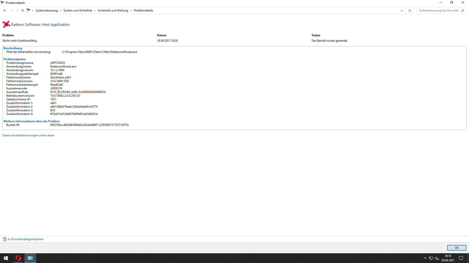

Hallo Ihr Lieben,
seit Oktober 2020 bin ich im Besitz folgender Komponenten:
  • Prozessor (CPU): AMD Ryzen 5, 6x3.60GHz So. AM4 BOX
  • Arbeitsspeicher (RAM): 16GB Corsair Vengeance LPX LP schwarz DDR4-3200 DIMM CL16 Dual Kit
  • Mainboard: MSI B550-A Pro, ATX, So. AM4, (7C56-002R)
  • Netzteil: 600 Watt be quiet! Pure Power 11 CM Modular 80+ Gold
  • Gehäuse: be quiet! Pure Base 600 gedämmt Midi Tower ohne Netzteil schwarz
  • Grafikkarte: 8GB PowerColor Radeon RX 5700 XT Red Devil, GDDR6, HDMI, 3x DP (AXRX 5700XT 8GBD6-3DHE/OC)
  • HDD / SSD: 1000GB Crucial BX500 2.5" (6.4cm) SATA 6Gb/s 3D-NAND TLC (CT1000BX500SSD1)
2. Beschreibe dein Problem. Je genauer und besser du dein Problem beschreibst, desto besser kann dir geholfen werden(zusätzliche Bilder könnten z.b. hilfreich sein):
D
as System stürzt unter Last (World of Warcraft Shadowlands, Discord, Browser) einfach ab und bootet sich neu.
Der Radeon Software zufolge liegt die Temperatur der Grafikkarte circa bei 60 Grad.
Die Temperatur der CPU liegt laut CPUID HWMonitor um die 50 - 60 Grad.
Häufig kommt es zu Greenscreens bei o.g. Anwendungen, im Anschluss bootete sich der PC neu und alles funktionierte weiterhin. Heroes of the Storm stürzt bei niedrigen Grafikeinstellungen genauso ab wie Cyberpunk bei vollen Details (1920x1080). Gelegentlich geht dem Greenscreen ein TreiberTimeOut vorweg.

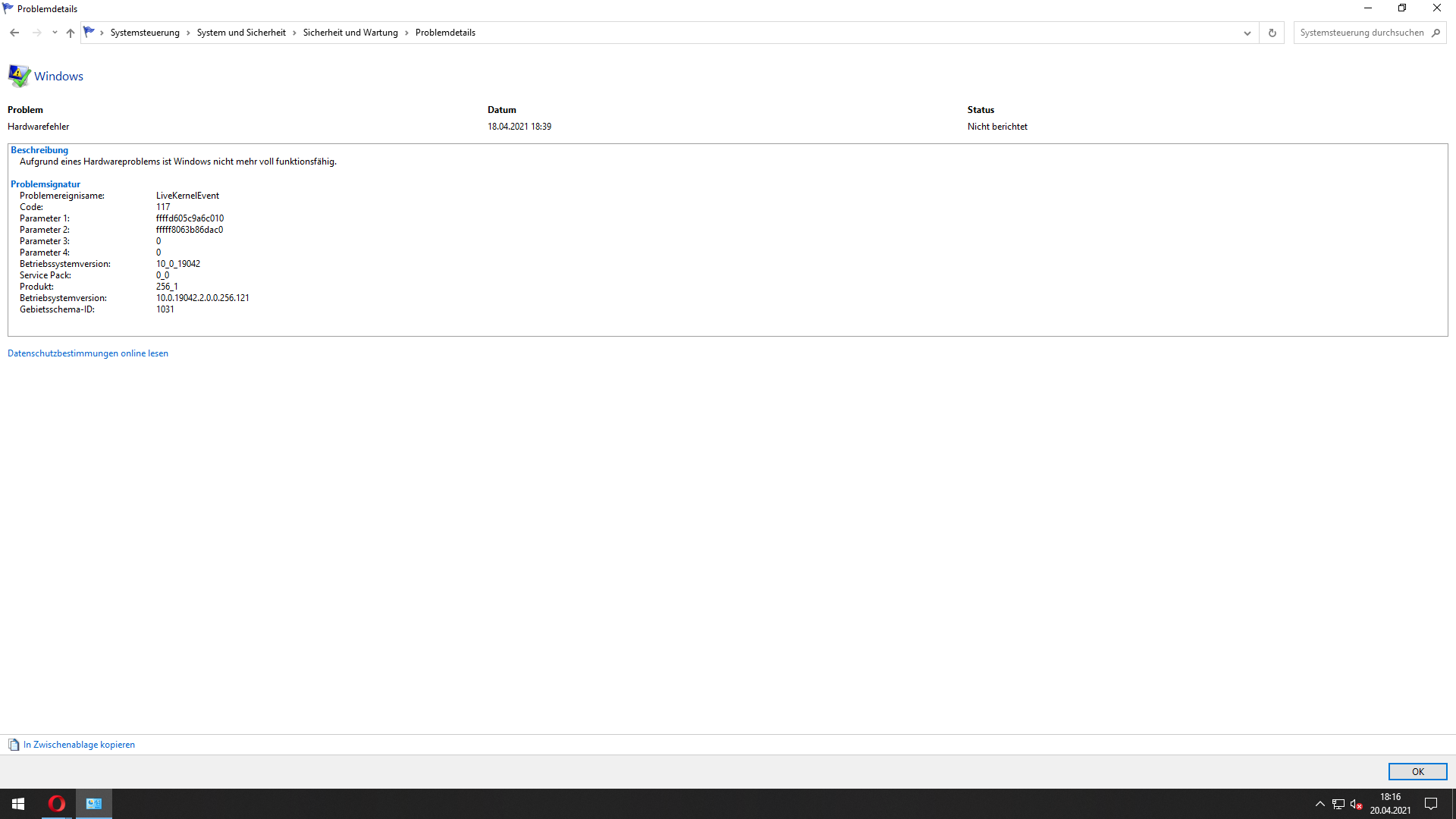

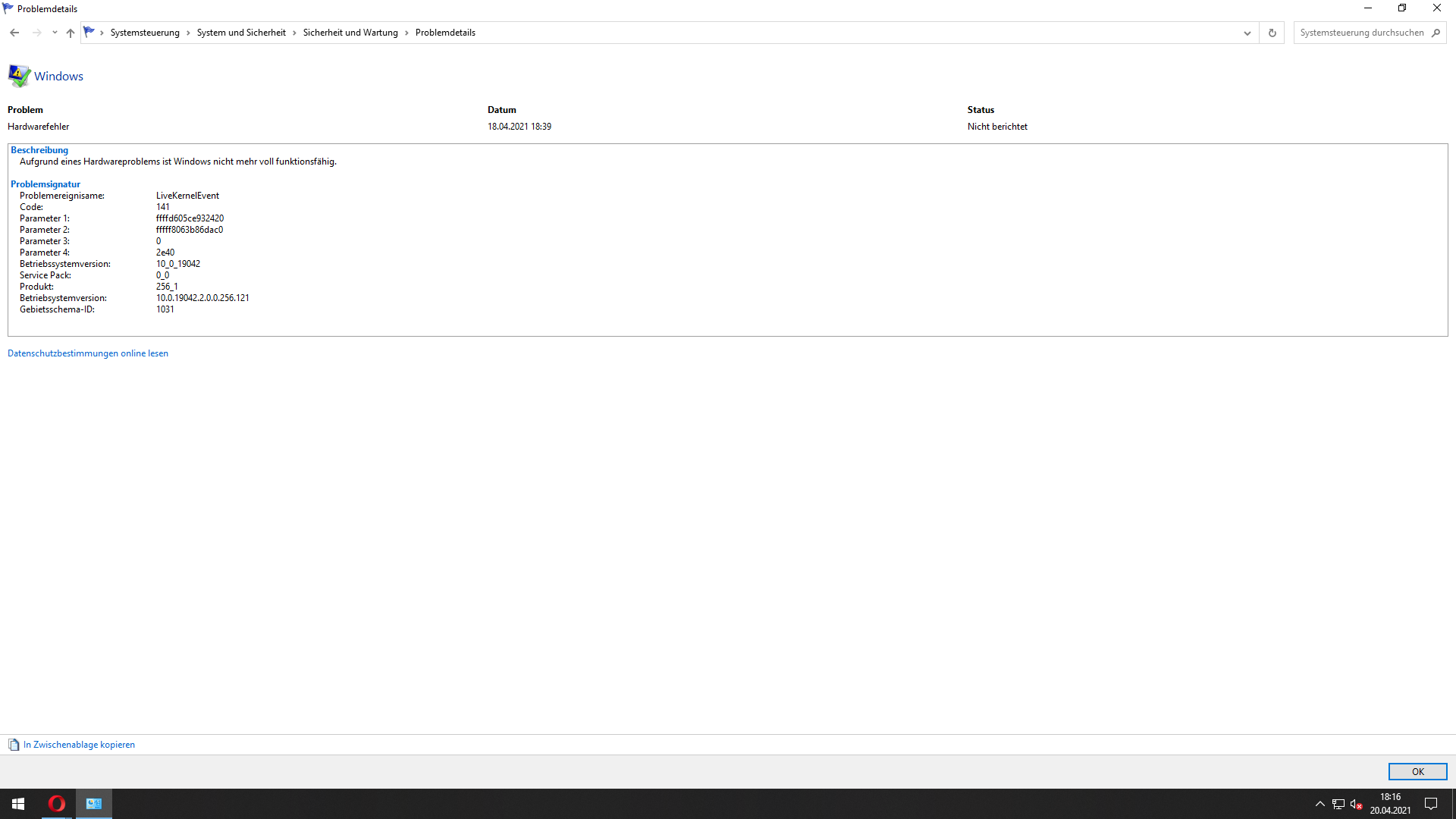

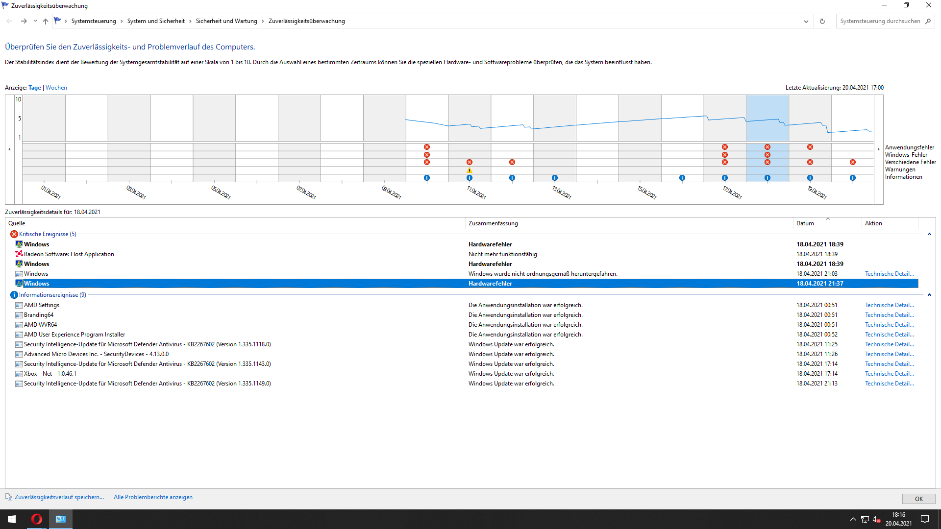

Der Zuverlässigkeitsverlauf gibt die unten angegebenen Fehlercodes. Häufig sagt er aber nur das Windows nicht ordnungsgemäß runtergefahren wurde. Ich habe kein OC betrieben und die Einstellungen in Adrenalin auf Standard gelassen. Der automatische Neustart ist Deaktiviert.
Memtest86 ergab keine Fehler, Treiber 19.11.13 und aktuelle Probiert (mit und ohne Radeon Adrenalin Softeware, Bios Update, AMD Cleanup durchgeführt, Windows neu installiert. Auch die Deinstallation des kürzlich erschienenen Win10-Patach 5001.337. hat nicht gebraucht. Ich hatte die Grafikkarte auch zu MF eingeschickt, diese sei nach deren Angaben voll Funktionsfähig.
Wäre super wenn ihr noch ein Paar Ideen hättet wie ich diesem Problem begegnen kann. Auch wenn es schon einige Einträge zu diesem Problem gibt, so hat mir keines geholfen.
Liebe Grüßen, danke im Voraus.

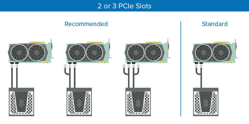

Hängt die Karte mit zwei Kabel am Netzteil für die Stromversorgung (Bild - Recommended).
Hier dann auch die Richtigen Anschlüsse wählen bei zwei Kabel am Netzteil (Handbuch)

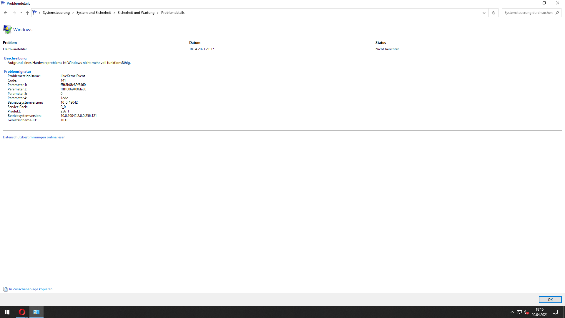

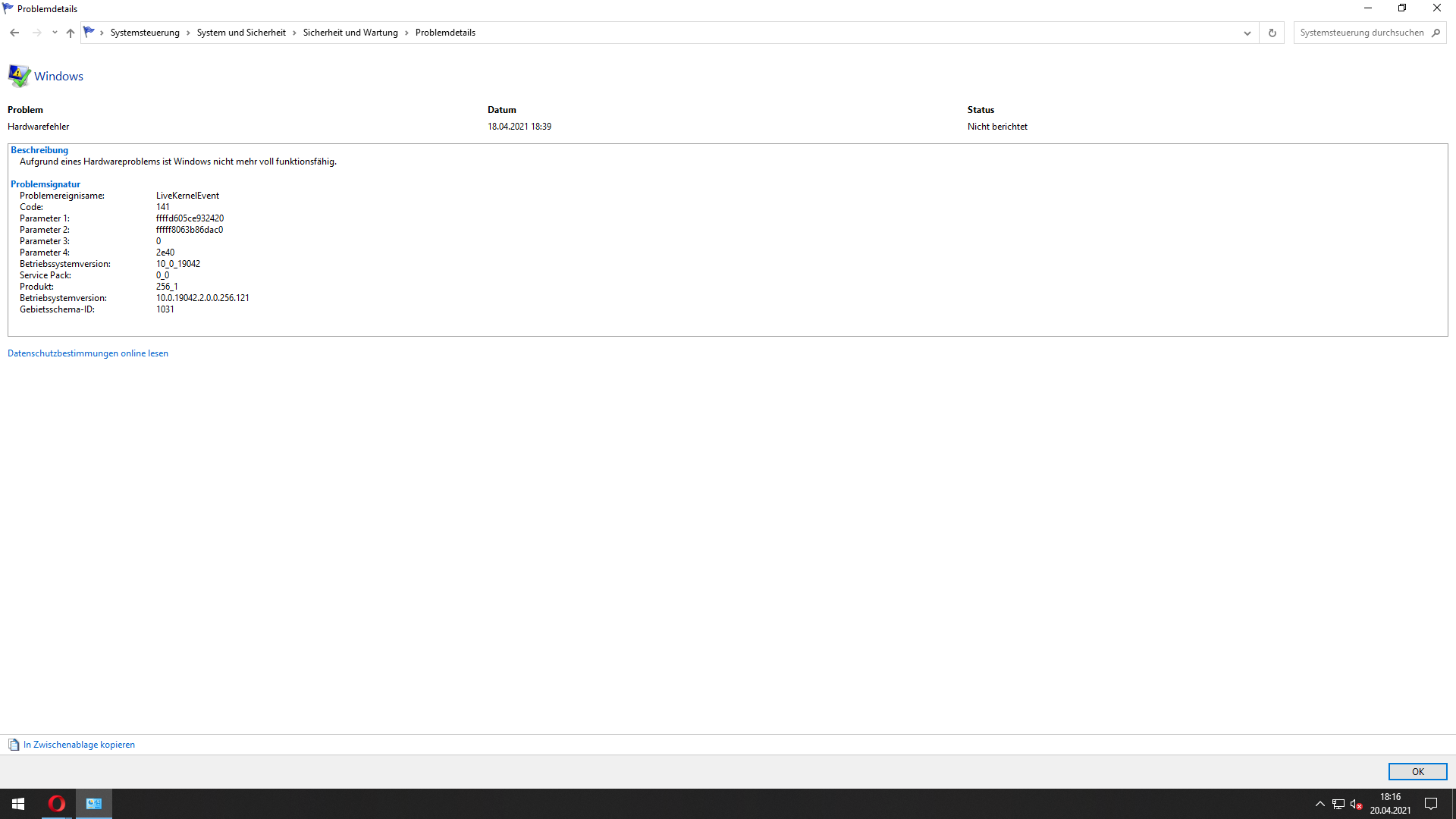

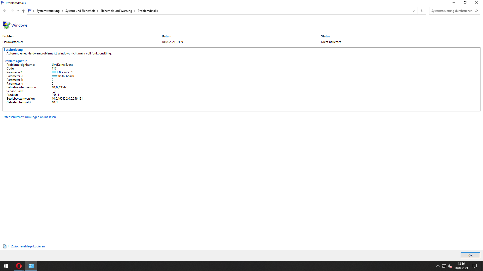

"LiveKernelEvent 141" wie ich sehe.
Den hat ich auch ständig letztes Jahr plötzlich, ohne Greenscreen, stattdessen Blackscreen und Neustart.
OC der CPU gesengt um 100MHz, Windows Neuinstallation und einen aktuellen WDDM2.7
( AMD ab Version 20.5.1) Treiber. Die Probleme waren weg.
Vermute es lag an einem CPU Microcode Update, welche über Windows Update kommen,
welche auch aufs OC je nachdem Einfluss haben.

die GreenScreens tauchen weiterhin auf. In Heroes of the Storm nach ca. 2 Stunden, erst ein kurzes grünes flackern, wenige Minuten später GreenSreen und Neustart. Als ich wieder im Spiel war wiederholte sich das zweimal.
Hardwarebeschleinigung im Discord und Opera ist ausgeschaltet, Temperatur war okay. Der Zuverlässigkeitsverlauf sagt lediglich das Windows nicht ordnungsgemäß heruntergefahren wurde.
