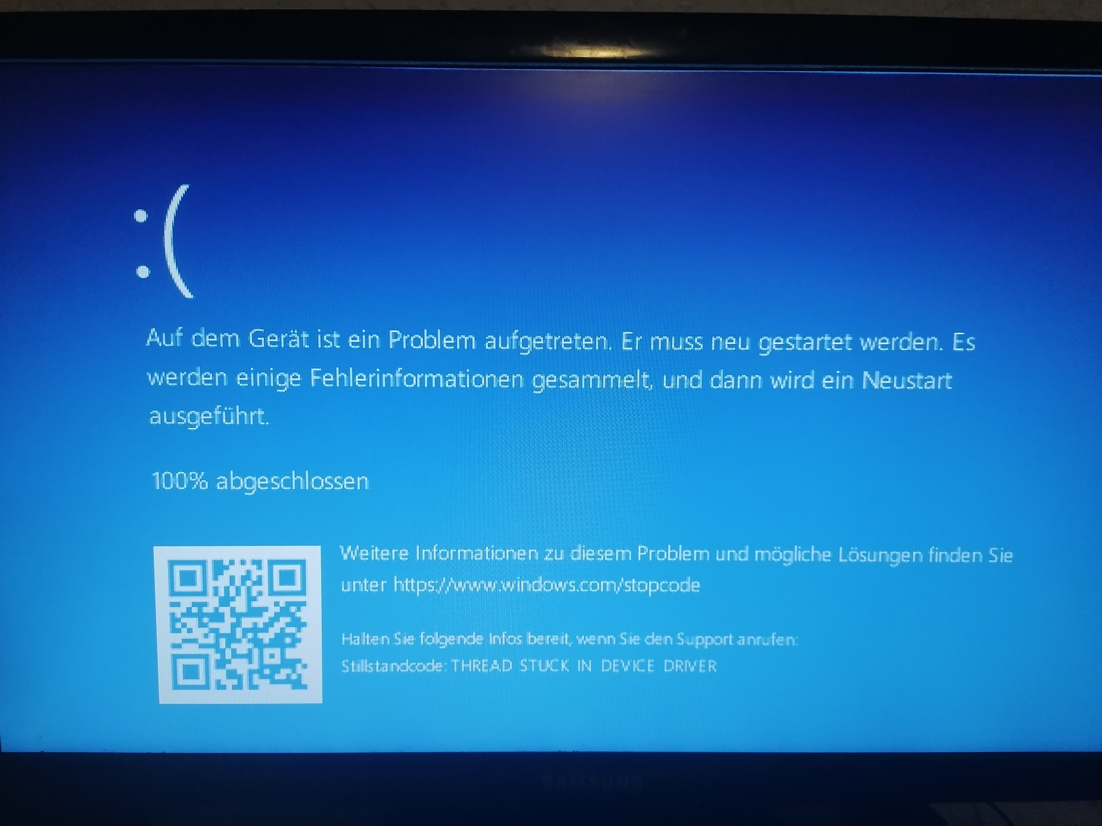

Jetzt erscheint plötzlich das hier o.O
Das gleiche wie vorher... Wenn ich kein Treiber installiere, nachdem ich den von AMD entfernt habe, erkennt Win10 die RX570 automatisch, ich kann auch spielen aber die Grafik ist um einiges schlechter und die fps grenzt an der 60.
Ok. Dann nächstes Raten: Korrupte Systemfiles.
