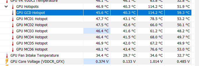

Womit hast du das ausgelesen?Zer0Strat schrieb:Hm, ich bin mir da nicht sicher. Es könnte die Montage sein, aber auch die Wärmeleitpaste. Vielleicht wurde sogar ein Pad verwendet. Die Chiplets könnten eine Unterschiedliche Höhe haben, dann könnte man das nicht mal selber beheben. Bei mir sind 2 MCDs besonders heiß. Das macht mich stutzig.
- Okt. 2012
- 8.955
Die Wärmeleitpaste sollte ja bei der Montage korrekt aufgetragen werden, und wenn die Chiplets unterschiedliche Höhen hätten, wäre das natürlich blöd, aber eben auch bei Custom Karten der Fall.Zer0Strat schrieb:Hm, ich bin mir da nicht sicher. Es könnte die Montage sein, aber auch die Wärmeleitpaste. Vielleicht wurde sogar ein Pad verwendet. Die Chiplets könnten eine Unterschiedliche Höhe haben, dann könnte man das nicht mal selber beheben. Bei mir sind 2 MCDs besonders heiß. Das macht mich stutzig.
Aber natürlich würde ich mich auch hier nicht festlegen wollen, viele Gründe möglich, sogar Treiberprobleme, wären nicht vollständig auszuschließen.
Was mich interessieren würde, wie ist die Spannung bei euch unter Last?
Neuste HWiNFO Beta.Fighter1993 schrieb:Womit hast du das ausgelesen?

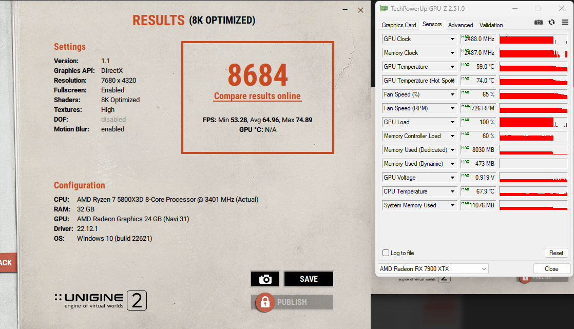

Falls das Jemanden interessieren sollte, ich habe eine RX 7900 XTX von Powercolor in der Ausführung als Referenz Design.
Ohne Smart Access Memory geht der GPU Hotspot selbst beim Benchmarken mit Superposition nicht über 82"C, während die GPU Temperatur 61°C nicht übersteigt. Lüfterkurve ist völlig unangetastet. Aktiviere ich Smart Access Memory, steigt die Hotspot Temperatur auf 110°C und die übrige GPU Temperatur liegt bei 74°C.
Die Lüfterkurve ist wie schon erwähnt in der Standardeinstellung und auch sonst ist keine Spannung oder Taktfrequenz angehoben worden.
In Assetto Corsa Competizione steigt die Hotspot Temperatur mit aktivierten SAM nach einem 60 Minuten Rennen gegen 31 andere Fahrer nicht über 71°C und die übrige GPU Temperatur liegt bei 59°C. Die erreichten Taktfrequenzen liegen bei 2610Mhz. Tripplescreen Setup mit 5760x1080 in der Auflösung.
Benchmarks wie Superposition scheinen beim Hotspot eine Ausnahme zu spielen. Manuelles OC, zusätzlich zu SAM, scheint mit Assetto Corsa Competizione nicht sonderlich gut zu skalieren und man erreicht höchstens ein Plus von 4%, was aber mit einem Mehrverbrauch von über 10% bei der Leistungsaufnahme resultiert. Das wird vermutlich bei den Custom Karten nicht anders sein und eher noch ungünstiger ausfallen. Wegen der besseren Kühler kann man höchstens die Lüfterlautstärke minimieren.
Die Lautstärke bei der Referenz Karte hält sich aber in Grenzen und da ich mit Kopfhörer im Rig fahre, bekomme ich das überhaupt nicht mit. Die Karte ist sogar leiser als meine alte TUF Gaming RX 6900 XT.
System besteht aus einem 5900X der per Precision Boost Overdrive und Curve Optimizer stark übertaktet ist, mit einem Noctua NH D15 in einem Fractal Torrent Gehäuse mit zusätzlichen 5 Lüftern gekühlt.
EDIT: Es gab einen Fehler beim den Bedingungen der durchgeführten Benchmarks. Der Hotspot von 110°C wird nur im Zusammenspiel von SAM + 15% Leistungsanhebung in der Adrenalin Edition erreicht.

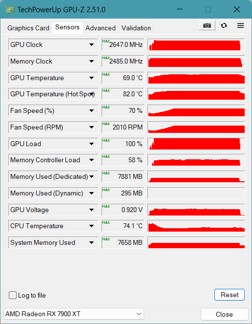

Interessant, hab vorhin auch Superposition Benchmark getestet, keine Auffälligkeiten.RushOliver schrieb:Falls das Jemanden interessieren sollte, ich habe eine RX 7900 XTX von Powercolor in der Ausführung als Referenz Design.

1,139VZer0Strat schrieb:Was mich interessieren würde, wie ist die Spannung bei euch unter Last?
Neuste HWiNFO Beta.
