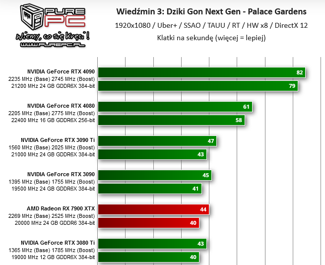

..und hier nochmal mit Raytracing. RTX4080 erreicht fast konstante 60FPS (minimum - siehe Bild)
Das kann man von 7900XTX leider nicht behaupten, welten !
https://www.purepc.pl/wiedzmin-3-dz...ymagania-sprzetowe-z-ray-tracingiem?page=0,14
...also wenn sich das bewahrheiten sollte und praktisch jedes neue Spiel mit Raytracing erscheint, sehe ich wirklich schwarz für AMD.
Sehr hoher Stromverbrauch, schwache Treiber, schwache Raytracing-Leistung.
Ich kann absolut nichts positives zu den Karten sagen, so leid es mir tut.:kotz:

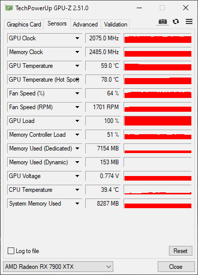

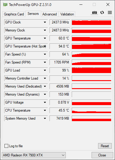

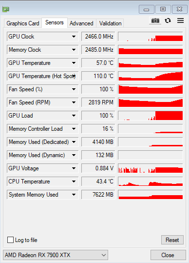

Ich habe das aus Neugier heute Morgen noch einmal getestet und 2 Dinge festgestellt. Wovon ich Einen schon wußte und bei dem Zweiten habe ich wohl einen Fehler gemacht.
Du hast Superposition im 8K Test laufen lassen. Dieser Test ist aber bei Superposition nicht der, welcher die GPU richtig fordert. Der 1080P Extreme Test legt eine deutlich höhere Last an die GPU. Ich habe dir die Screenshots mit entsprechend eindeutiger Benennung mit angehängt.
Nun zu meinem Fehler. Ich hatte in meinem Beitrag geschrieben das die Hotspot Temperatur bei aktivierten Smart Access Memory in Superposition auf 110°C angestiegen ist (1080p Extreme Test). Dies ist aber NICHT der Fall wenn NUR SAM aktiviert ist! Dann steigt die Hotspot Temperatur nicht über 94°C beim Superposition 1080p Extreme Test.
Da ich vor den gestrigen Benchmarks mit manuellem OC experimentiert hatte, war noch die Zusatzleistung die sich die GPU genehmigen kann auf +15% eingestellt. Dies im Zusammenspiel mit Smart Access Memory, führt dazu das die Hotspot Temperatur in Superposition 1080p Extreme auf tatsächlich 110°C ansteigt. Alle Durchgänge konnte ich jetzt mehrmals verifizieren.
Der letzte Screenshot zeigt den Durchgang mit aktivierten SAM und zusätzlich kompletter Anhebung der Leistungsgrenze in der Adrenalin Edition. Den Test habe ich dann aber immer abgebrochen, weswegen es kein Superposition Endergebnis gibt.

n0ti schrieb:
moin, ich habe das mal gegen getestet mit SAM und +15 PT bei Position mit 1080p Extreme, komme nicht über 96c Hotspot. Lüfter Settings alles @Stock
Ich habe es insgesamt 5x gegen getestet, bevor ich den Beitrag geschrieben habe. Bei meiner Karte ist es wie es ist. Im Gaming komme ich aber nicht einmal im Ansatz auf diese Werte, da geht der Hotspot nicht höher als 71°C. Von daher verfolge ich das jetzt nicht unbedingt weiter.
Ich müsste meine Karte zerlegen und schauen wie die Kühlpads und Wärmeleitpaste aufgetragen ist, was ich aber nicht tun werde.
