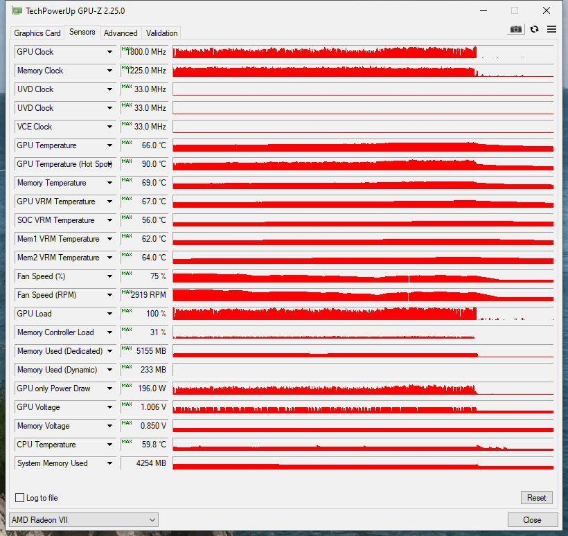

Ich habe aktuell Treiber 20.7.1 installiert und manuell den UV-Wert auf 1.003mV eingestellt (der Wert vom Auto-UV) und das Power-Target -20%.
Ich spiele Assassins Creed Unity auf Sehr hoch, Radeon Chill steht auf 59/60 FPs. Mit der Vega 56 hatte ich keine Probleme.
Laut GPU-Z und HW-Info sieht nichts besorgniserregend aus, auch der Verbrauch der Grafikkarte liegt anscheinend bei maximal 250 Watt. Da der Ryzen 5 3600 auch sparsam sein sollte, sollte es mein Netzteil doch eigentlich hinbekommen? Und wenn nicht, kann es dann sein, dass nur das Spiel und/oder der Grafikkartentreiber abstürzen?

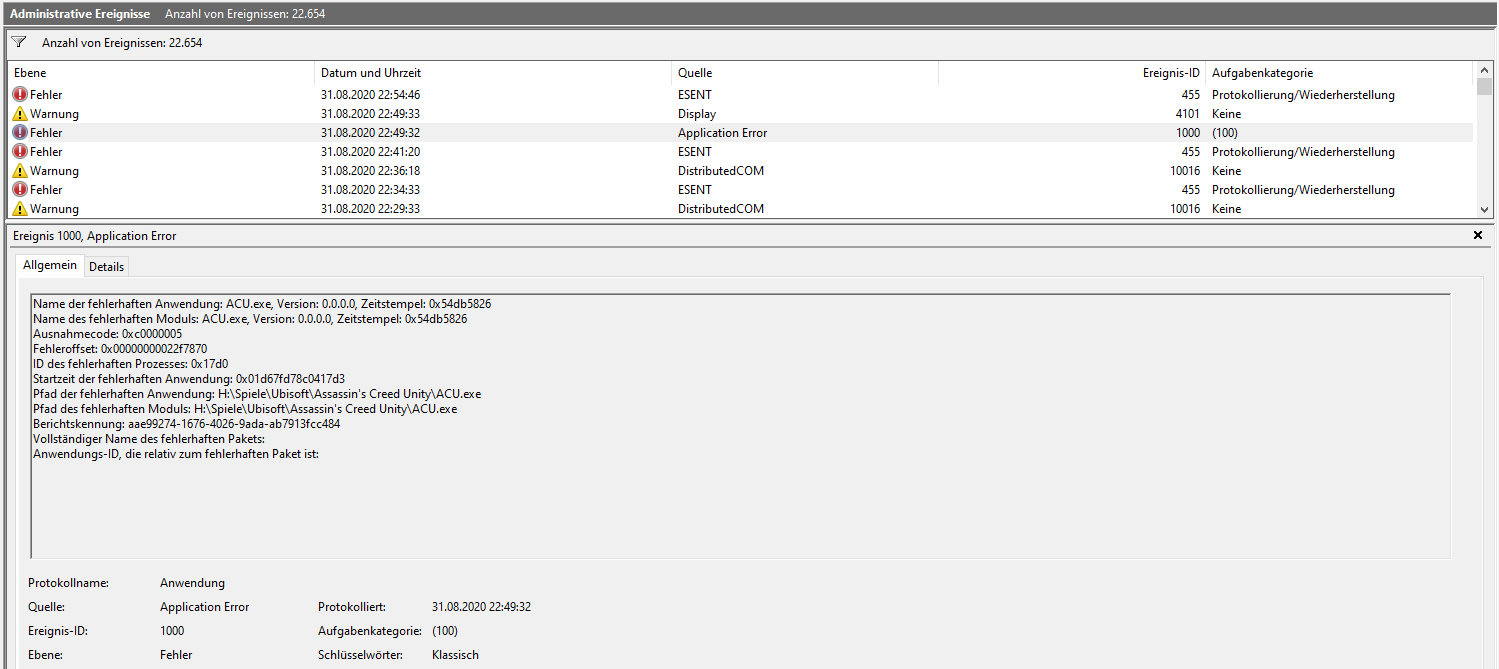

Ereignisprotokoll hänge ich an.
Was mich wundert: unter Benutzerdefinierte Ansichten steht Gerätemanager Radeon RX 580 Series und Radion RX 580 Series 2. Ich hatte als erste Grafikkarte eine RX 580 drin, diese auch nicht mit DDU entfernt, sondern "normal". Aber mittlerweile lief mehrmals DDU, die Vega 56 ist ja auch verschwunden.
