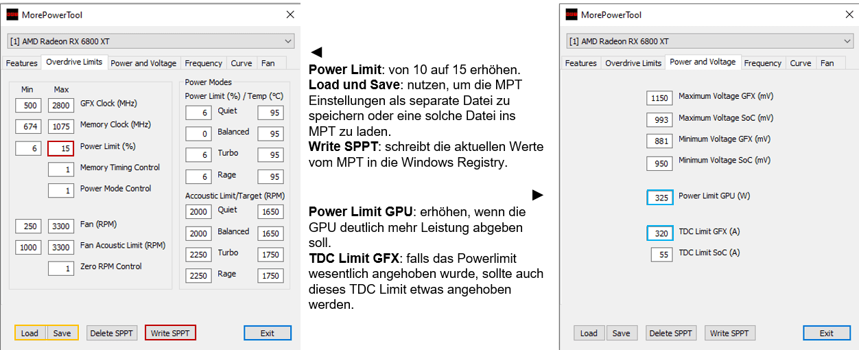

Was geht noch mit erhöhtem PL über das MPT Tool?
https://www.hardwareluxx.de/community/attachments/mpt_powerlimit-png.646622/

Meine Karte läuft sogar nur mit 945mV. :D
Das geht auch nur mit dem MPT, mit dem Treiber begrenzt du nicht einfach die Vcore, sondern senkst nur wie ein Offset den Spannungsverlauf.
