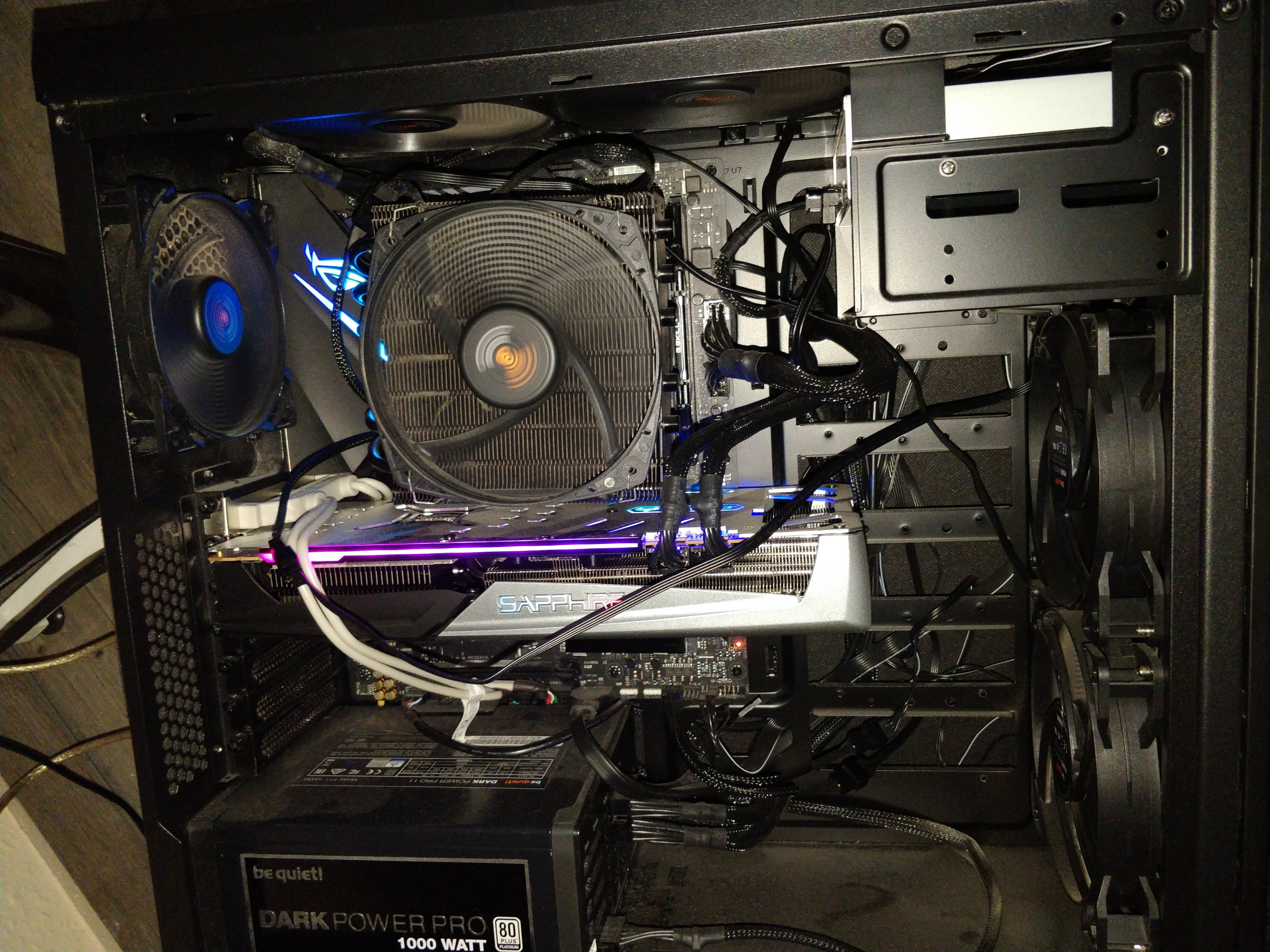

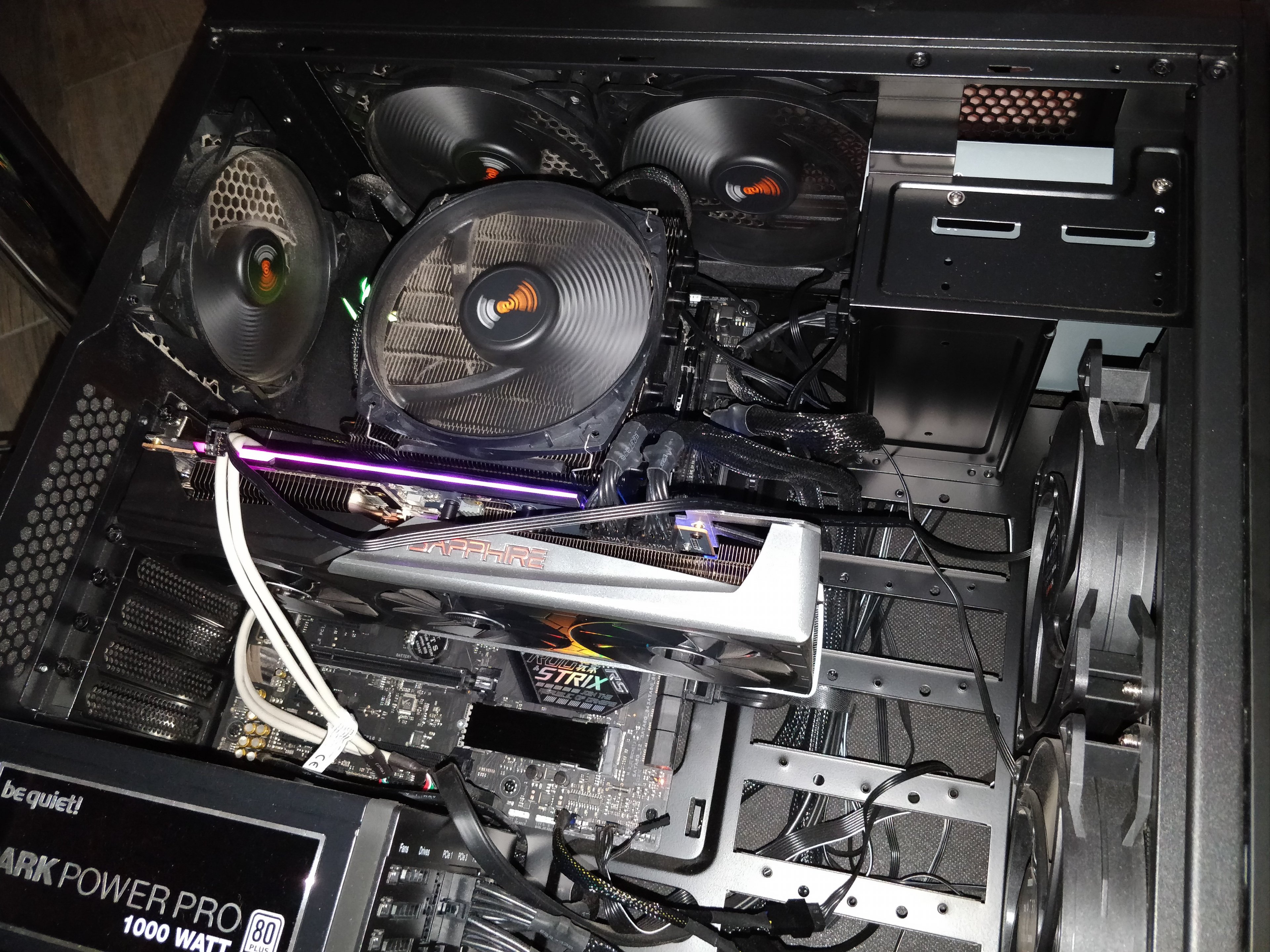

Zeit, für gute, scharfe Fotos: Übersichten & Details.
Die meisten Kabel habe ich hinten verlegt doch manche, wie die Lüfterkabel, sind zu kurz dafür.
Alle Lüfter sind Pure Wings 2, 4x140 & 1x120. Standardkurve im BIOS ("Turbo" hat keinen Unterschied gemacht). Das Gehäuse ist bequiet PureBase 600.
Das 1000W Netzteil war ein Fehlkauf (hatte 600W bestellt, die haben mir 1000W geschickt und eh ich es gemerkt habe, war es schon drin ;) ).
Lian Li O11 Vision-M
