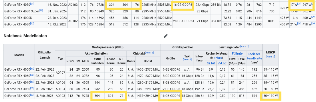

Warum die RTX 4080? Ich habe gesehen, dass die RTX 4090 Mobile laut Wikipedia exakt die selben Spezifikationen besitzt:
Daher erhoffe ich mir, dass die Firmware "einfach" funktioniert.

Eine 4080 mobile besitzt eine ganz andere Technik als eine 4080. Das fängt bereits beim Grafikchip an. Bei der 4080 mobile ist ein AD 104 verbaut, bei der 4080 dagegen ein AD 103. ROPs, ALUs, SM, Tensorkerne, usw. usf. alles verschieden. Auch ein ganz anderer Grafikspeicher. Selbst das Interface ist ein anderes.
Er hat eine 4080 und will die FW der mobilen 4090 flashen, die auch auf AD103 basiert.

Chesterfield schrieb:
die 4080 hat 16 GB GDDR6X, die mobile 4090 mobile GDDR6 nur.
Ja, das wird ein Problem, da die extrem unterschiedlich getaktet sind:
