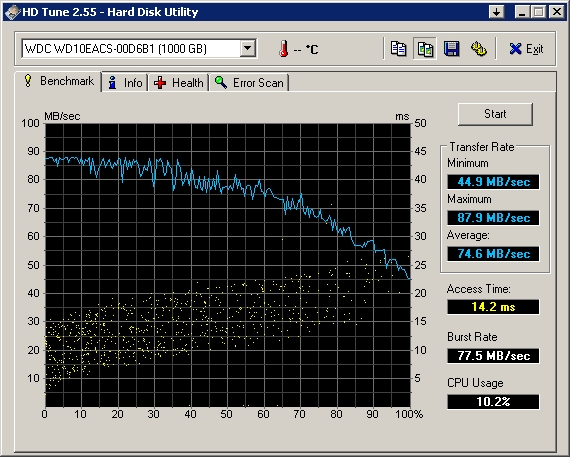

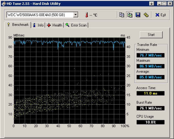

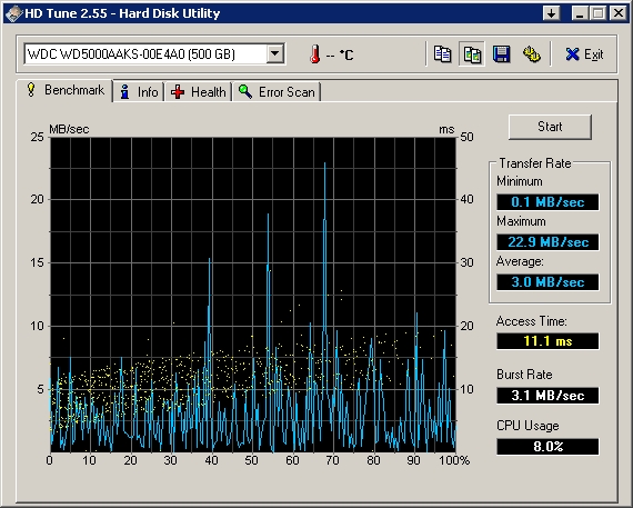

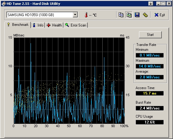

Hier also die lustige HDTune-Sammlung mit folgenden Hardcopys:
1. HDD: WD5000AAKS / Controller: SiI 3114
2. HDD: WD10EACS / Controller: SiI 3114

4. HDD: WD5000AAKS / Controller: VT6421A (CRC Error ohne Ende)
5. HDD: HD105SI / Controller: VT6421A (CRC Error ohne Ende)
Mein Favorit als Datengrab ist die Samsung HD105SI. Leicht schlechtere Zugriffszeiten als die vergleichbare WD10EACS, dafür aber bessere und gleichmäßigere Übertragungsraten.
Als Systemplatte ist allerdings eindeutig die WD5000AAKS zu empfehlen, zum einen wegen der besseren Zugriffszeiten, zum anderen weil hier auch zum Ende des Tests kein Abfall der Übertragungsrate zu bemerken ist.
Schaut Euch einfach die Hardcopys an und macht Euch einfach selbst ein Bild.
Übrigens: alle Benchmarks wurden auf einem laufenden Windows Home Server (= Windows Server 2003) durchgeführt. Alle Disks hängen jetzt an einem SiI 3114 Controller (PCI Addon-Card / kein PCIe, nur SATA 1, kein Raid). Dafür recht passable Werte, denke ich.

Wollte ja gerade wegen der WD5000AAKS nen HD Tune Screenshot sehen. Aber hab halt nicht daran gedacht, dass die speed auf grund des externen Controllers eh begrenzt ist.
Auf grund der Zugriffszeit und der Transferrate denke ich dass die Caviar Blue 2 Platter hat und Short Stroked ist.
Jepp. Mehr als der Controller will, kann die Platte nicht. Und der PCI-Bus und SATA1 sind nunmal hier am Ende. Aber als Massendatengrab reichts, auch wenn die Gigabit-Verkabelung in diesem Fall eigentlich Perlen vor die Säue ist :p
