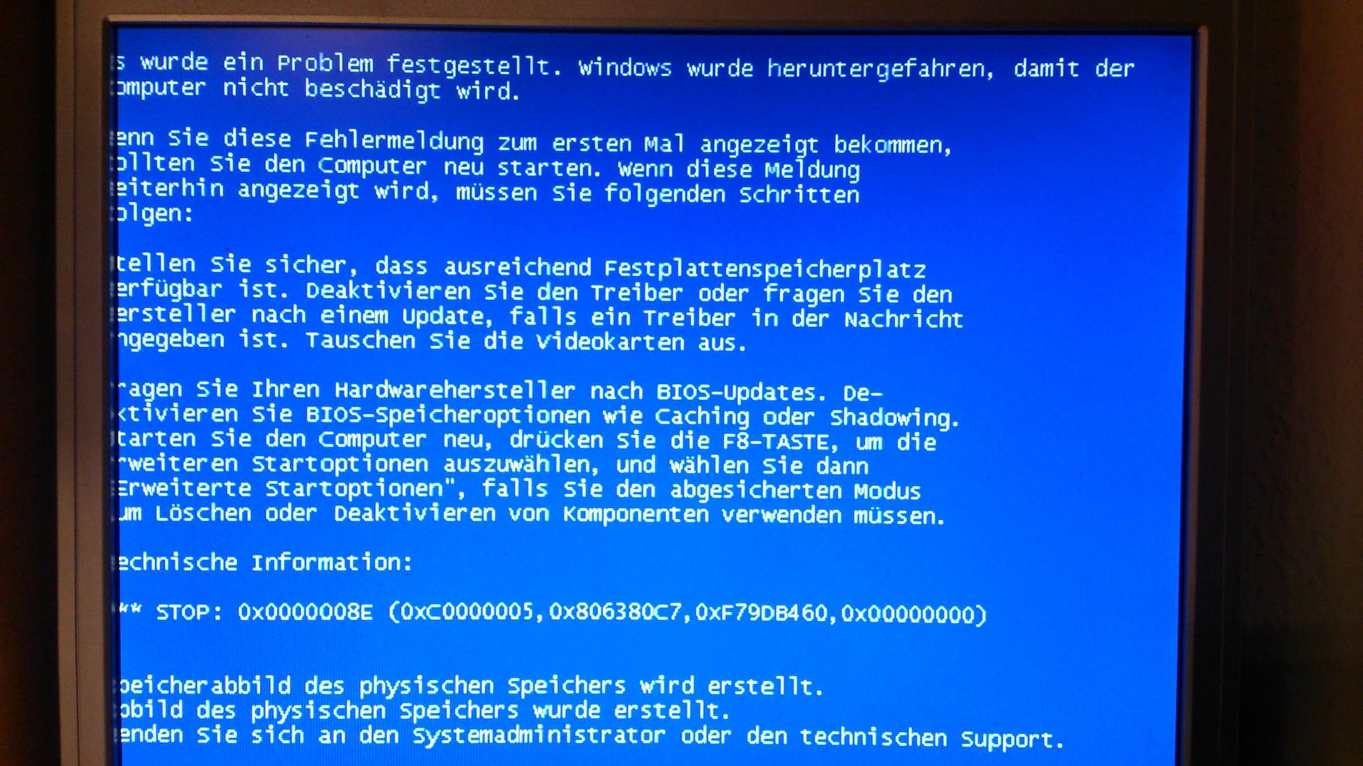

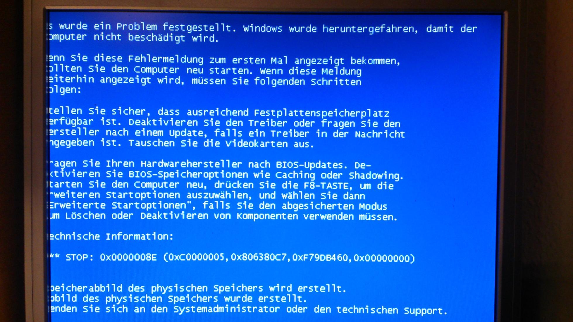

So, wende in meinem Fall, leider...die heile Festplatte lässt den Rechner nun doch abstürzen.
Und ich weiß nicht, woran es liegt! Habe eine andere Festplatte genommen und dort Windows installiert...Rechner läuft wunderbar..
Die selbe Festplatte, nur mit den Daten der Raidplatte(geklont) stürzt der Rechner kurz nach dem Hochfahren ab, (Bild angefügt).
Es ist immer die gleiche Fehlermeldung...hat jemand eine Ahnung, warum der Rechner immer wieder am selben Punkt abstürzt?
Edit: alles wieder ok! Er läuft wieder.
