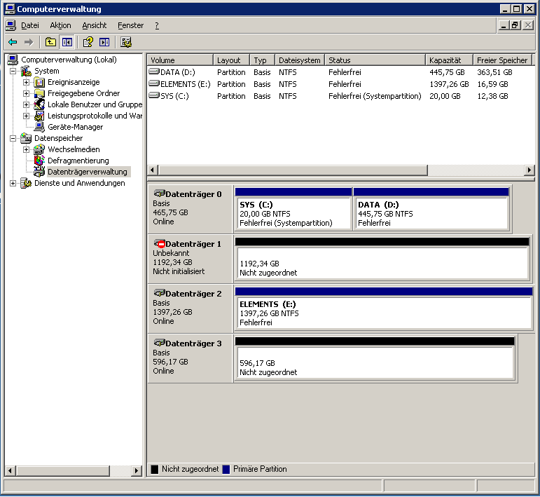

Hier mal ein Bild von der Datenträgerverwaltung im Windows Home Server.
Die zwei unzugeordneten Platten stellen diese zwei HDD aus meinem Desktop-PC dar.

Einfach mal initialisieren. (rechtsklick im Feld wo "Datenträger 1" steht)
Kam immer eine Fehlermeldung.
Hab es hinbekommen, nachdem ich nochmal versucht habe ein Full Erase durchzuführen.
Irgendwie wurde das wohl bei den zwei mal davor nicht ganz gelöscht(?).
