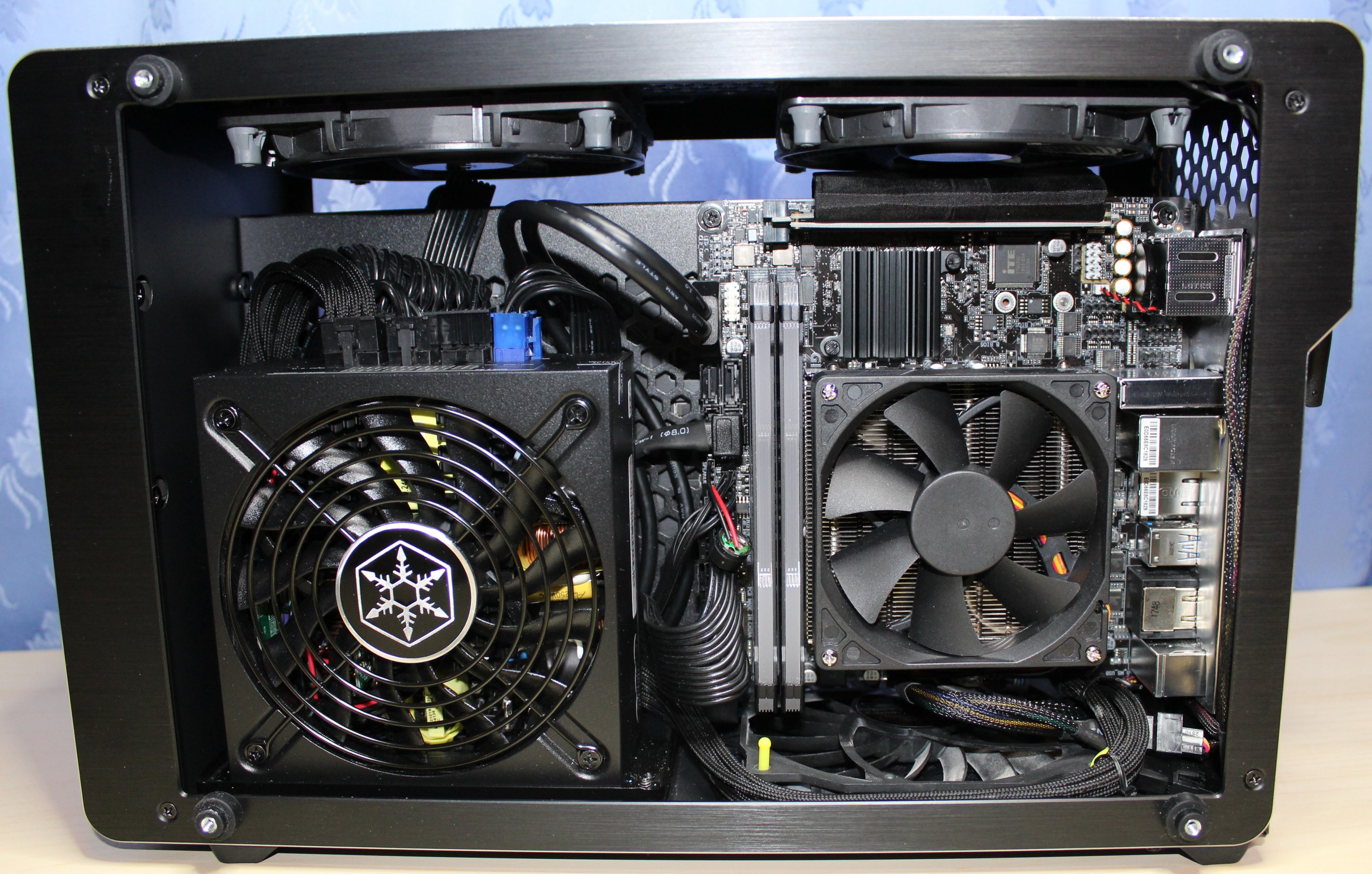

Ich habe die kleine Version des Ophion gekauft und heute zusammengebaut.
Jemand hier im Thread fragte wie der USB Typ C am Board angeschlossen wird. Die beiden Front USB Anschlüsse teilen sich einen USB 3.0 Stecker.
Im Lieferumfang befindet sich halt das was man erwartet. Schrauben, Kabelbinder und eine Anleitung.
Die Verarbeitung ist gut. Bis auf den leicht schief sitzenden USB Anschluss in der Front habe ich nichts gefunden. Die Zwischenwand könnte meiner Meinung nach etwas robuster sein. Sie biegt sich beim Einbau des Boards etwas durch.

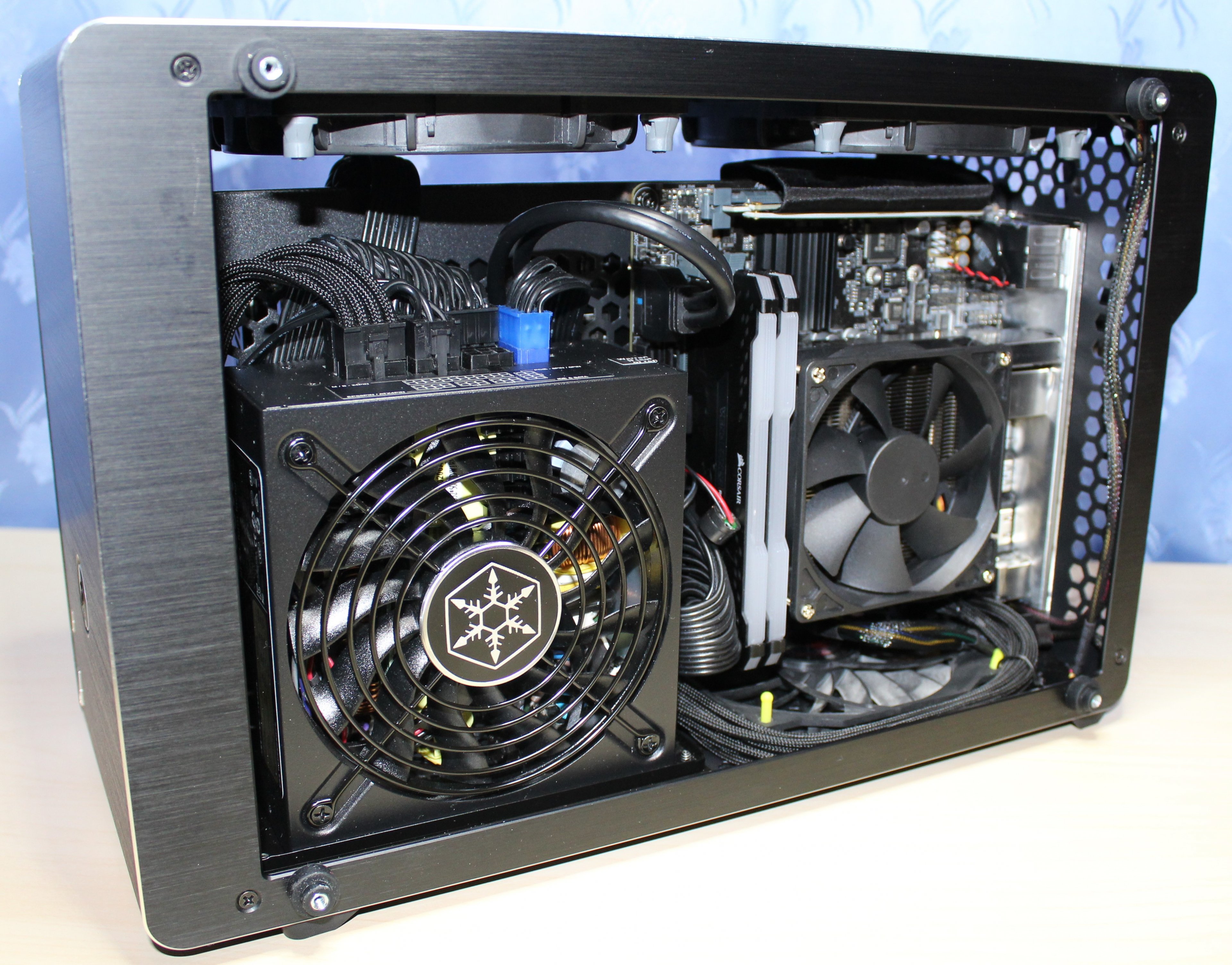

Das verbauen der Hardware ist kein Problem. Ein Blick in die Anleitung beseitigt alle Zweifel. Ich habe ein SFXL Netzteil von Silverstone verbaut und den freien Platz hinter dem NT zum verstauen der Kabel genutzt. Das Kabel für den CPU Stromanschluss war beinahe zu kurz. Ich werde mir ein längeres Kabel besorgen müssen.
Bei der Länge der GPU muss man eine Sache beachten. Wenn man eine 33 cm lange Karte einbauen will, muss man auf den Platz für eine HDD hinter der Front verzichten. Andernfalls wird der Stromanschluss und das SATA Kabel mit der GPU kollidieren. Für beides ist einfach kein Platz vorhanden. Eine 30 cm Karte passt aber sehr gut rein.

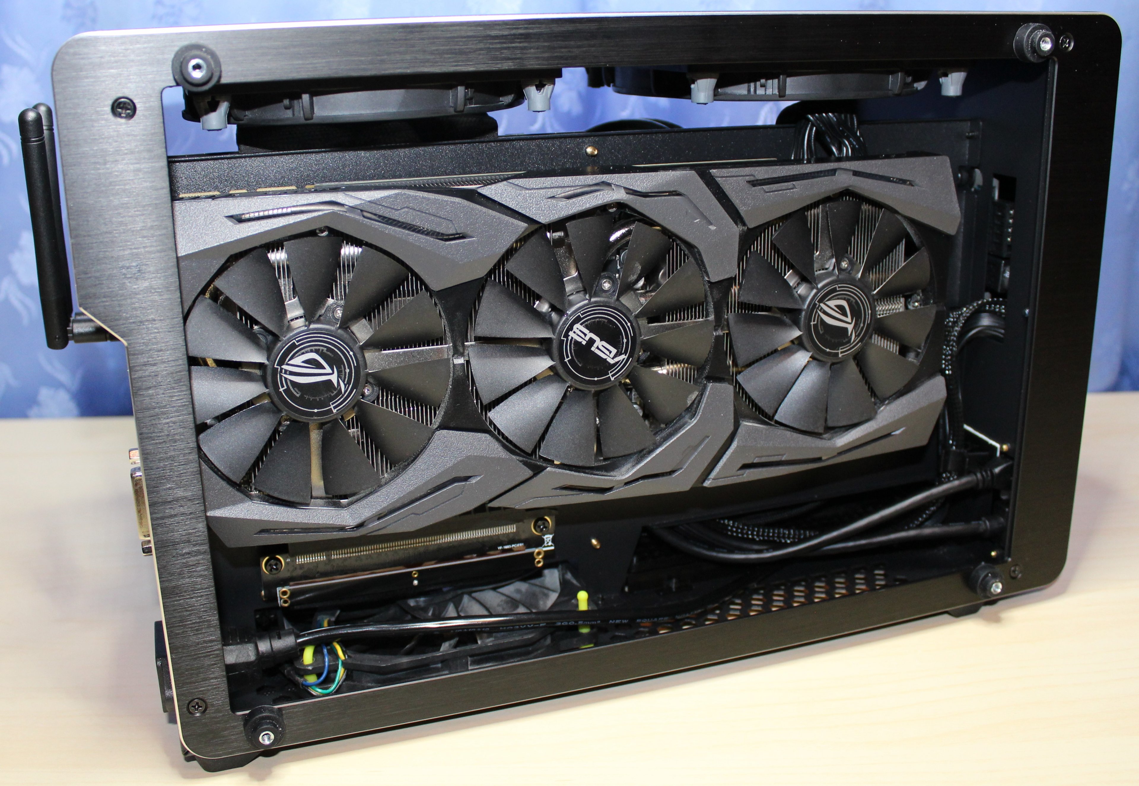

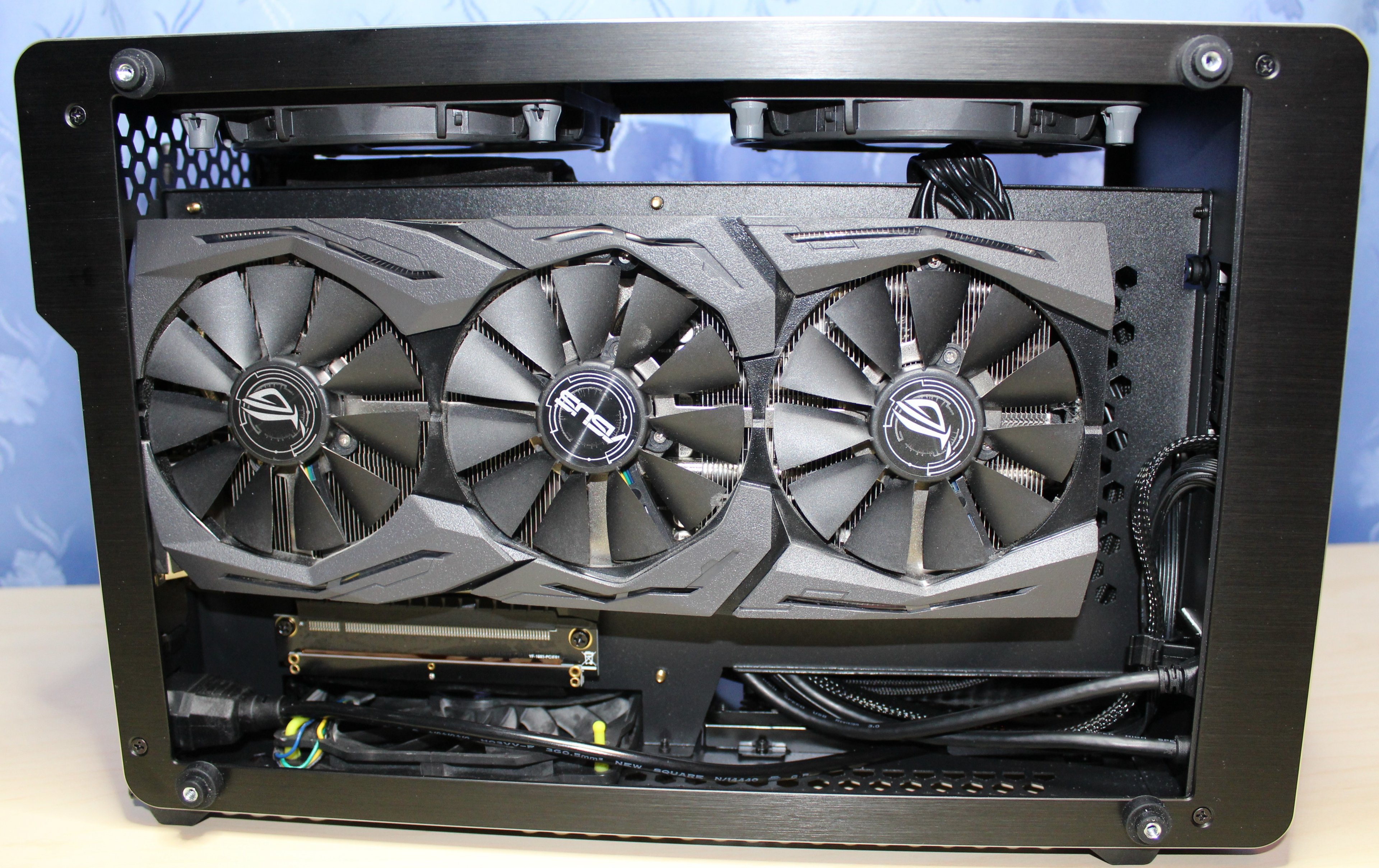

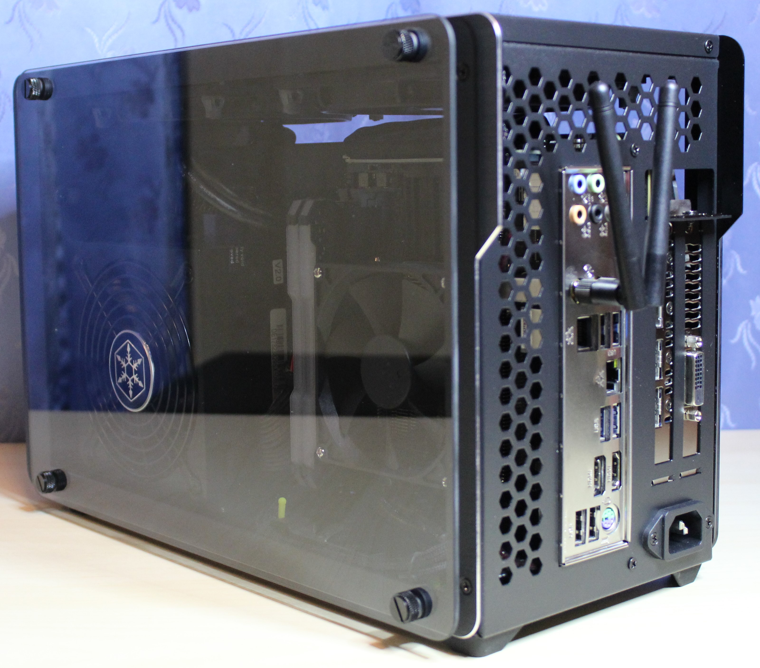

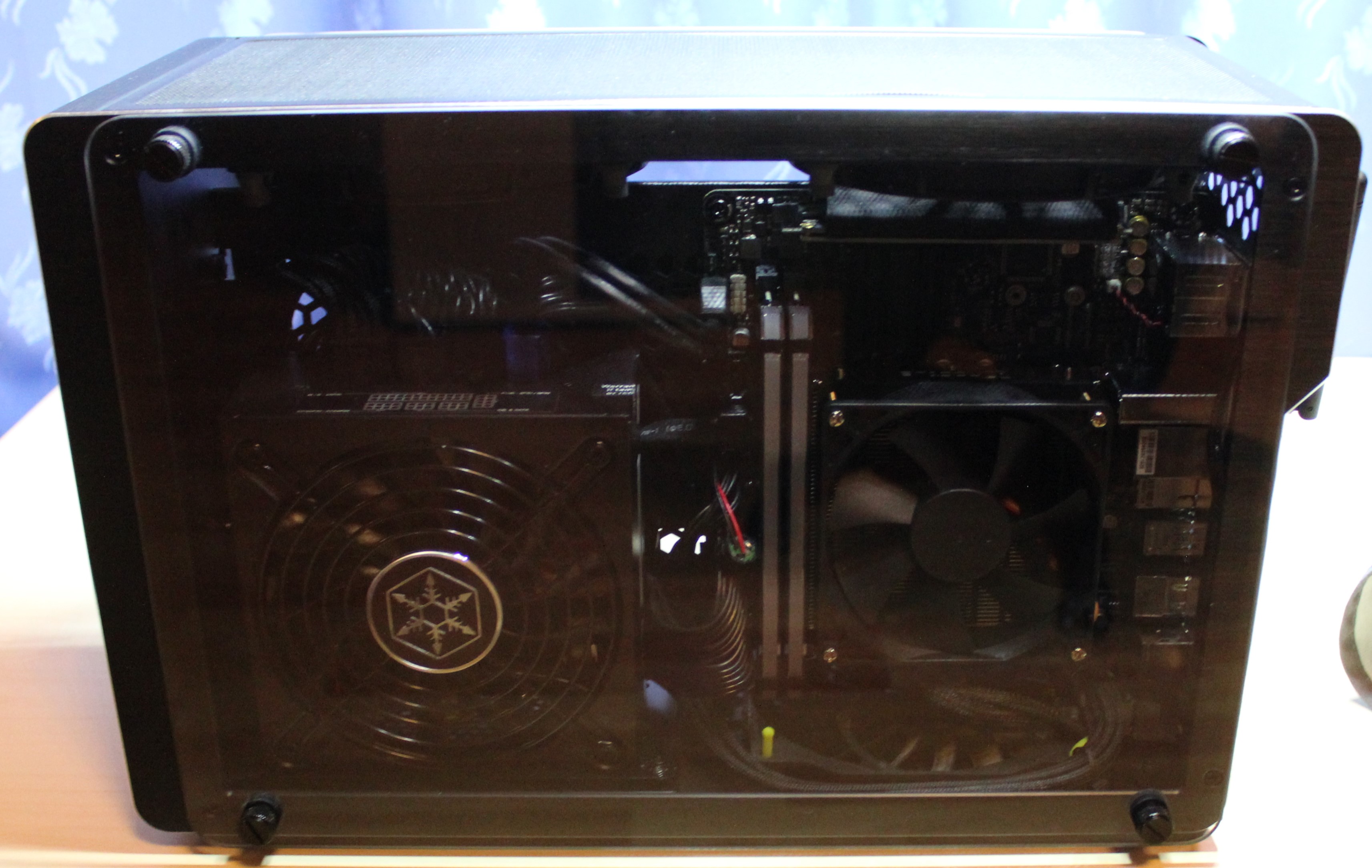

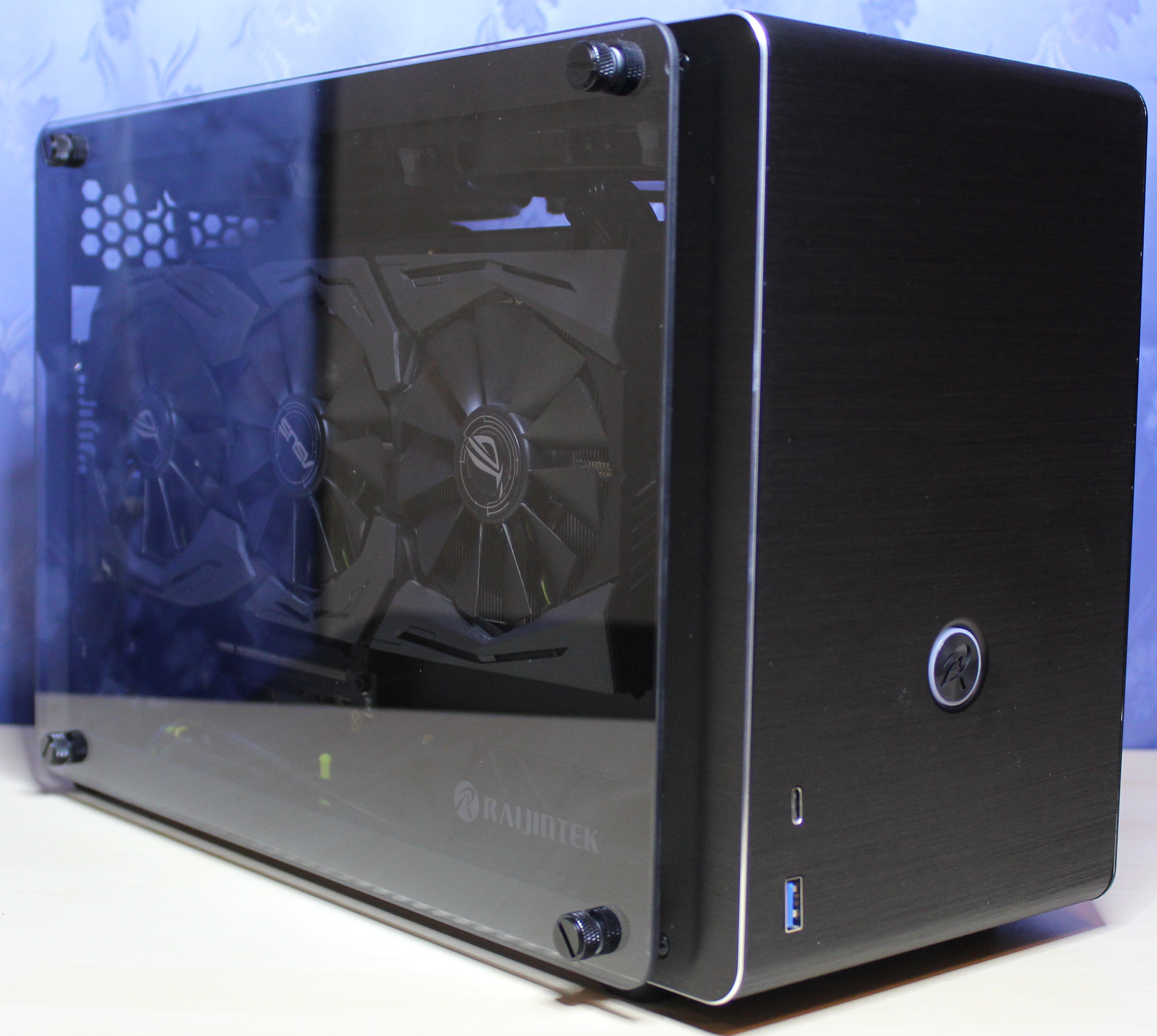

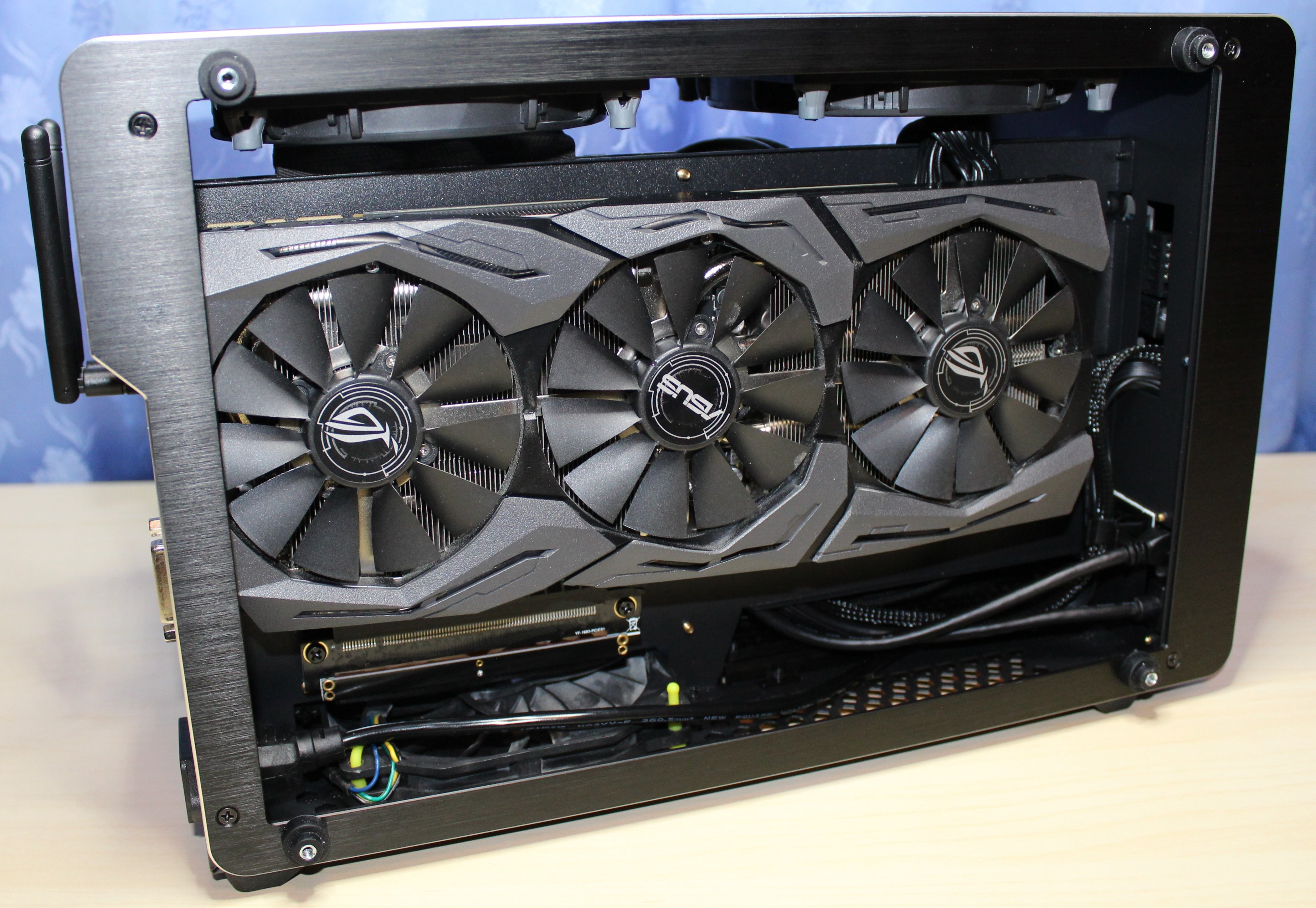

Die Asus 1080 Advanced erstickt aber regelrecht. 4K Gaming und die Karte ist dauerhaft bei 82 °C während die Lüfter mit 2200 RPM (62%) drehen. Wenn ich die Scheibe entferne, fällt die Temperatur auf 70 °C runter. Mehr muss man hier nicht schreiben.
Es sieht zwar schön aus und der PC ist im Leerlauf auch schön leise, aber sobald man ein Spiel anwirft, wird es unangenehm laut und heiß. Die Temperaturen bei der GPU sind 10 °C höher als im Dan Cases A4 oder Kolink Rocket Gehäuse. Mein Plan war es irgendwann mal im Ophion Case meine MSI 1080TI Trio zu verbauen, aber wenn schon eine 180 Watt Karte Probleme bei den Temperaturen hat, will ich gar nicht wissen was bei einer 250 Watt Karte passiert. Vielleicht gibts irgendwann mal ein Acryl-Seitenteil mit Löchern zu kaufen wie es fürs Dan A4 möglich ist. Raijintek ist beim kopieren von Ideen scheinbar ein Meister. Dann mal los Jungs. :D
Würdest du ein Bild deines Builds einstellen oder ist das erst mit AMD geplant?
Das mit den Temperaturen ist natürlich schade und schiebt das wirklich optisch gelungene Case etwas ins Abseits.

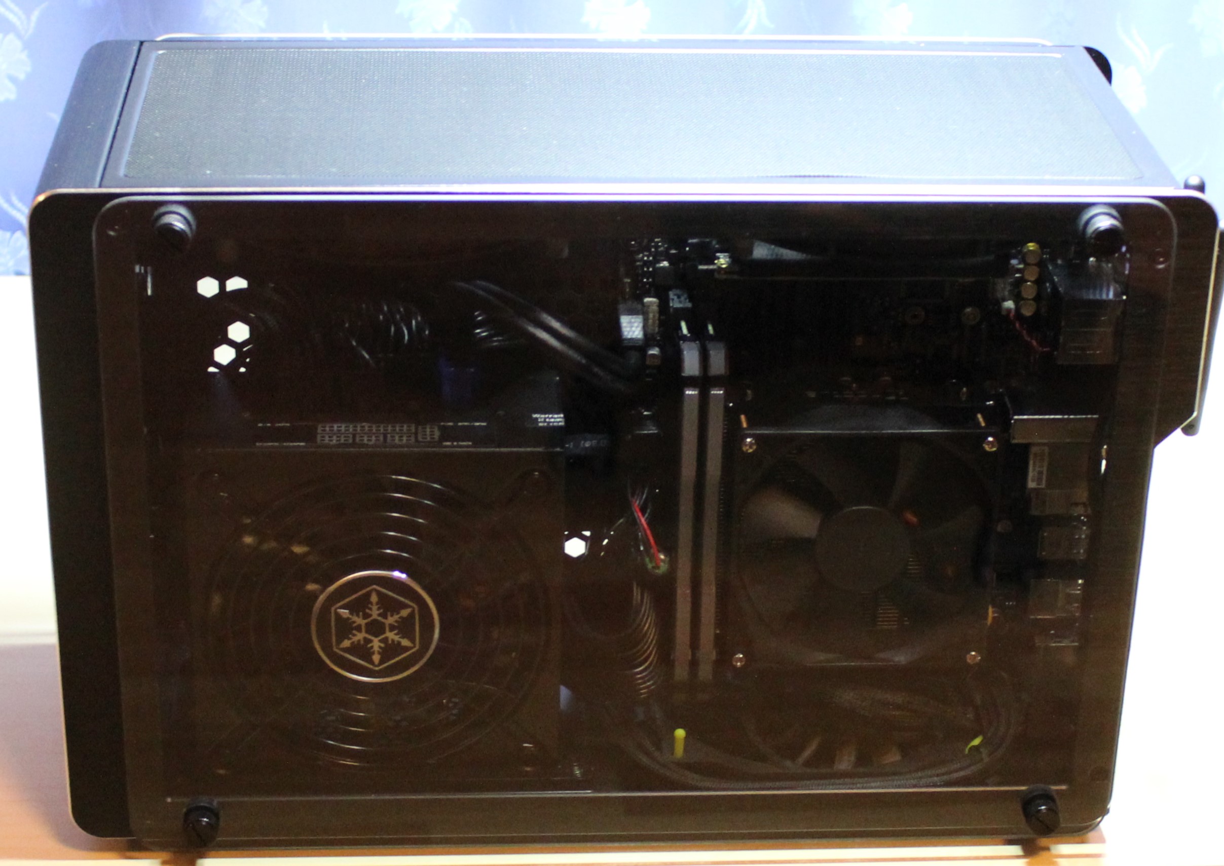

Es ist momentan nicht vorzeigbar. Ich könnte zwar ein paar Bilder posten, aber im Moment sieht die Verkabelung nicht gut geordnet aus und die Glasscheiben sind immernoch mit Schutzfolie beklebt. Ich habe noch mehr Sachen bestellt. Unterwegs zu mir sind jetzt mehrere Lüfter, PWM Splitter Kabel, selbstklebende Kabelklemmen und ein längeres 8-Pin EPS Kabel. Wenn alles da ist, baue ich den PC nochmal zusammen und melde mich dann wieder.
Ja, das mit den Temperaturen war eine Überraschung. Die Glasscheiben sitzen einfach viel zu nah am Gehäuse. Die Schlitze zwischen Glas und Gehäuse sind zu schmal geraten und deswegen kann die GPU nicht genug frische Luft ziehen. Auf der anderen Seite, also beim Prozessor, ist es anders weil der Lüfter am Boden genug Luft liefert.

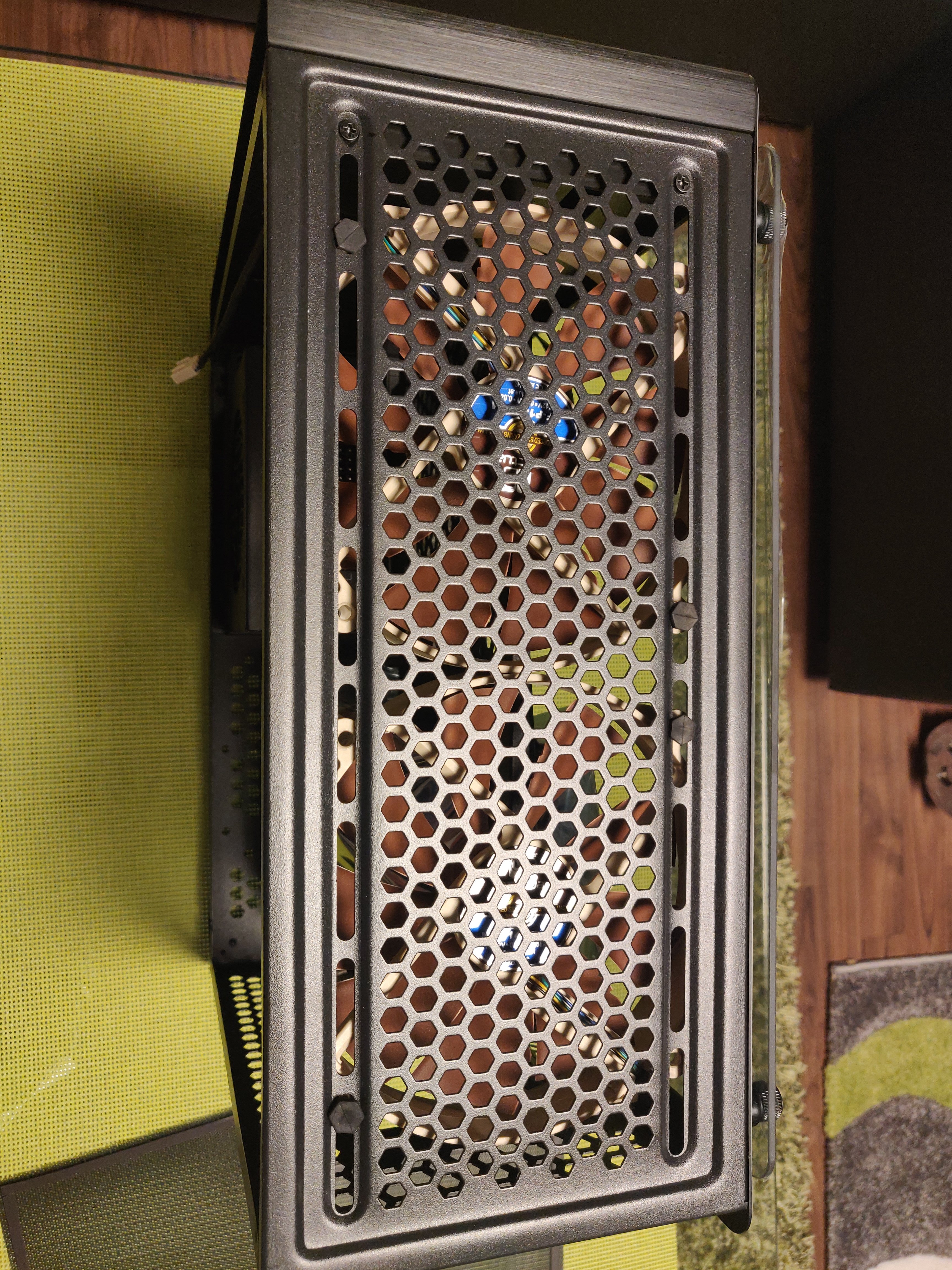

Unten passt ein 140er Lüfter, allerdings sind dafür keine Bohrungen vorgesehen.
Oben sollte es auch mit 140er Lüfter mit 120er Bohrungen klappen , werde ich nachher testen.
Nach meinen Messungen würde sogar eine 280 AIO oben passen. Warum das der Hersteller nicht gemacht hat, bleibt mir ein Rätsel. Vielleicht gibt es irgendwann eine V2.

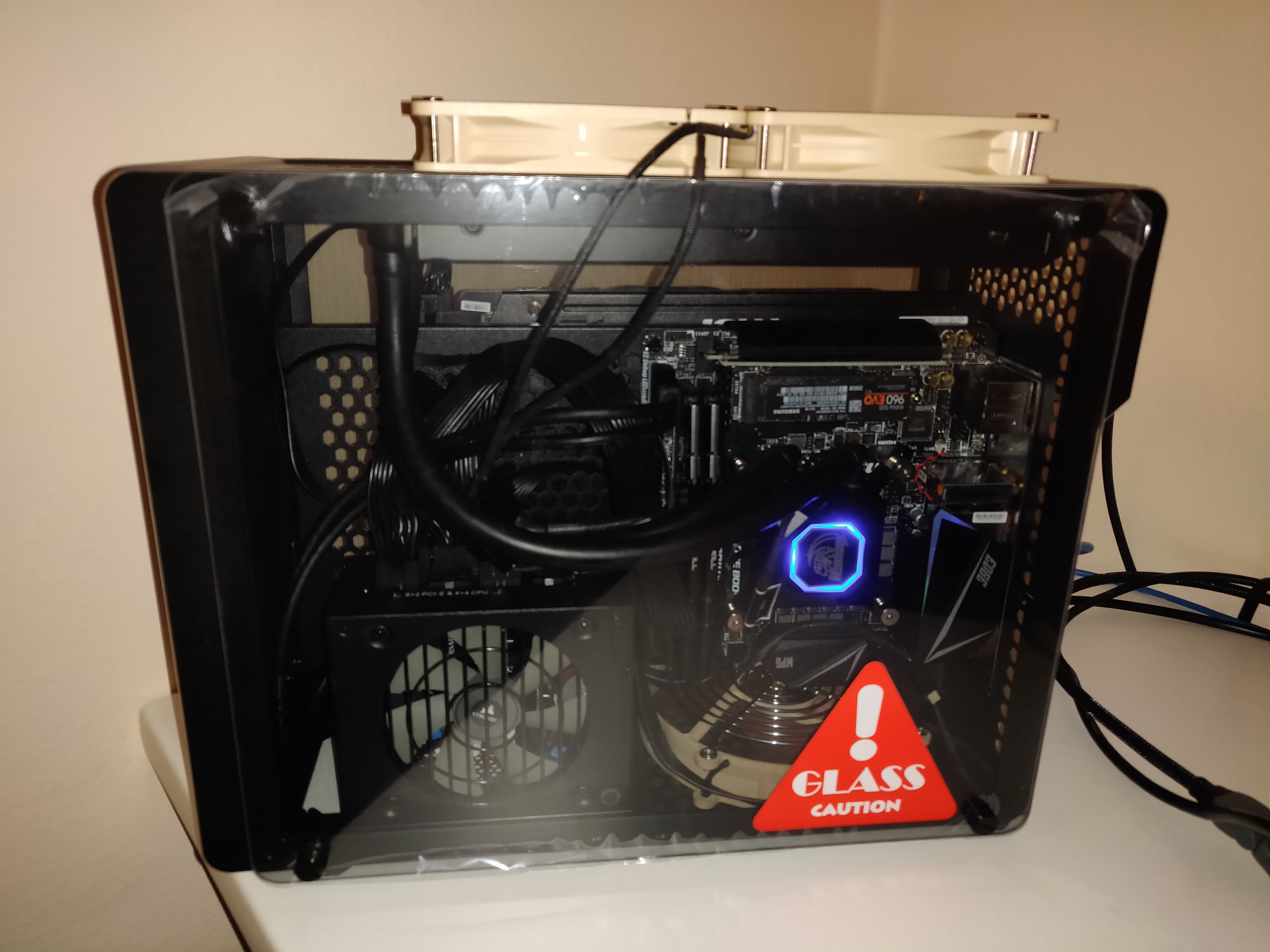

Ich warte aktuell aufs Mainboard. Ich habe da aber schlechtes Gefühl. Der Händler hat es mit Hermes versendet, obwohl ich eine DHL-Packstation als Lieferadresse angegeben habe. Habe es noch schnell auf ein Paketshop umgeleitet. Aber ob das alles gut geht....

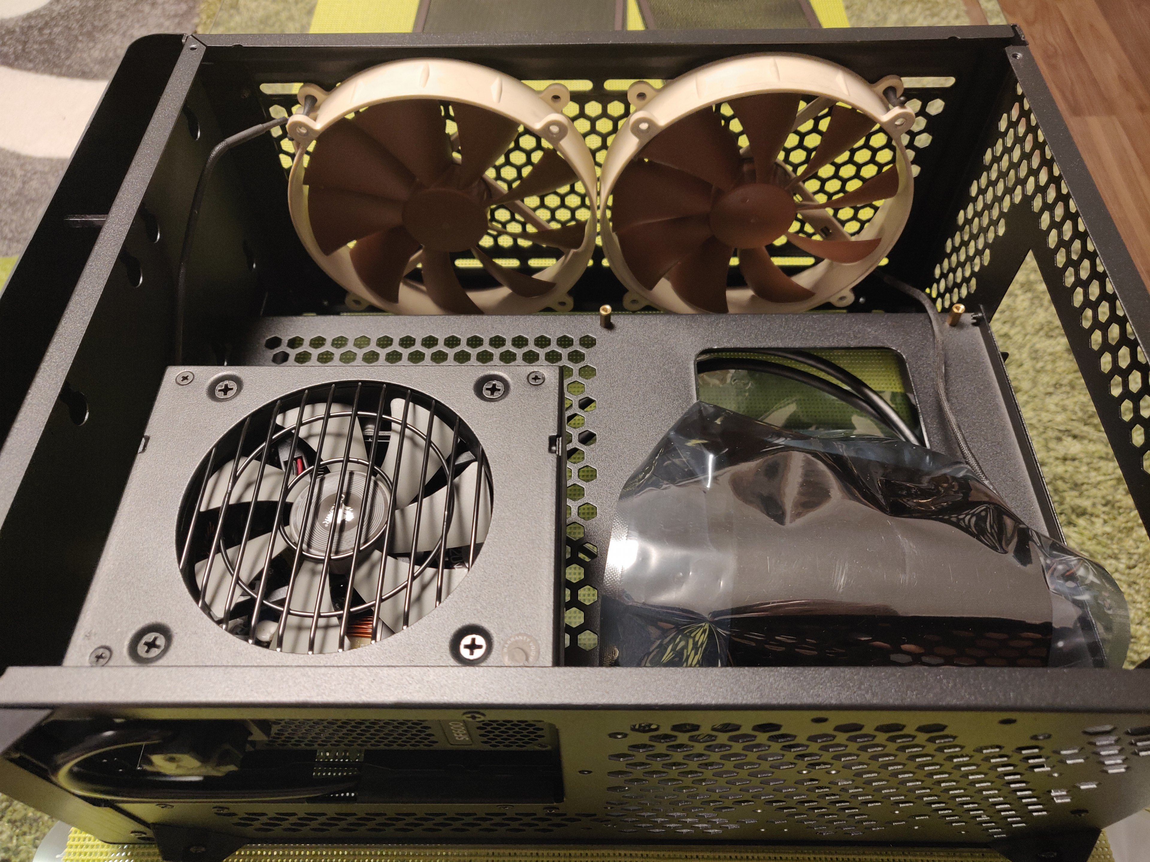

Aktuell ist nur eine 240er AÌO und ein SFX Netzteil Verbaut.
2x 140er Lüfter passen oben (120er Bohrungen müssen vorhanden sein.
Mit etwas Geschick ist auch unten der 140er befestigt.
Ohne Blende sieht's blöd aus.
Reaktionen: .fF

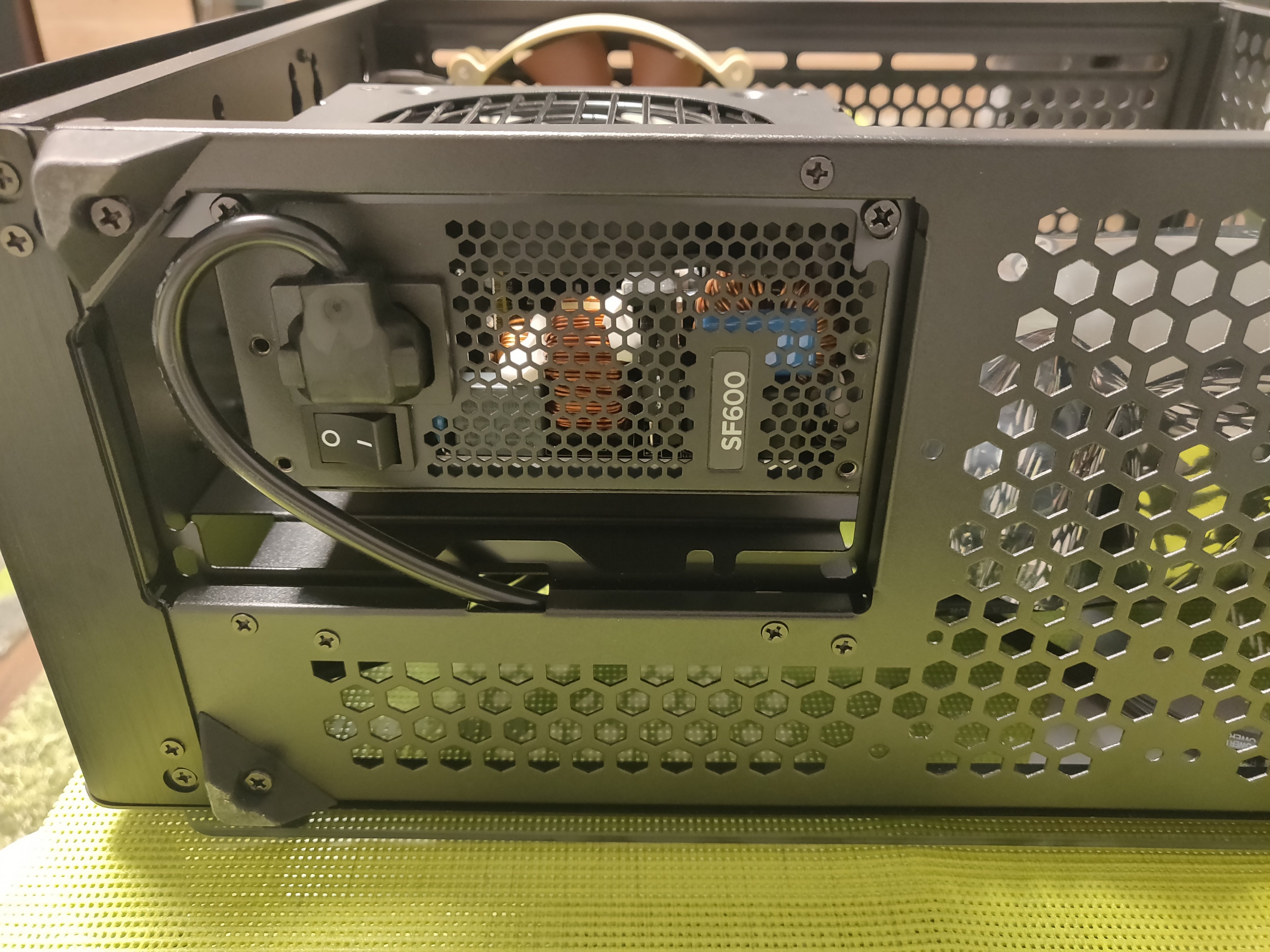

Ein SFX zu ATX Adapter liegt leider nicht bei. Ich habe irgendwann mal einen Silverstone SST-PP08 Adapter gekauft und den habe ich jetzt verbaut. Hier ist so ein Ding:
https://www.amazon.de/SilverStone-S...543534861&sr=8-1&keywords=silverstone+sstpp08
Wenn du z.B. das neue Corsair SF600/SF750 Platinum kaufst, liegt ein Adapter bei. Allen Silverstone SFX Netzteilen liegt zwar auch einer bei, aber sie sind nicht so gut finde ich. Bei denen wird das NT zentriert verbaut und der Platz hinter dem Netzteil geht verloren.

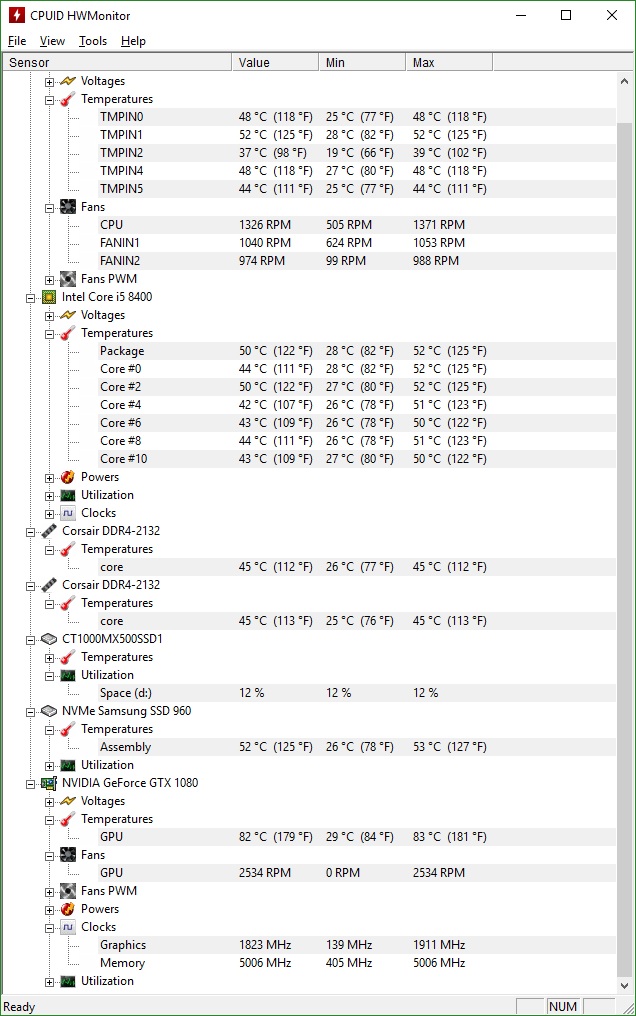

Ich poste später ein paar Screenshots vom HWMonitor. Also 1x Idle, 1x Prime + Fuhrmark und 1x 4K Gaming. Dann kannst du dir die Temps anschauen.

Ich habe die kleinere Version.. Bei mir kann man unten nur einen Slim 120 mm Lüfter verbauen. Größere gehen wirklich nicht. Oben sind etwa 35 mm Platz und theoretisch könnte man einen 20 mm dicken Radiator zusammen mit einem 15 mm Slim Lüfter verbauen, aber das könnte knapp werden.

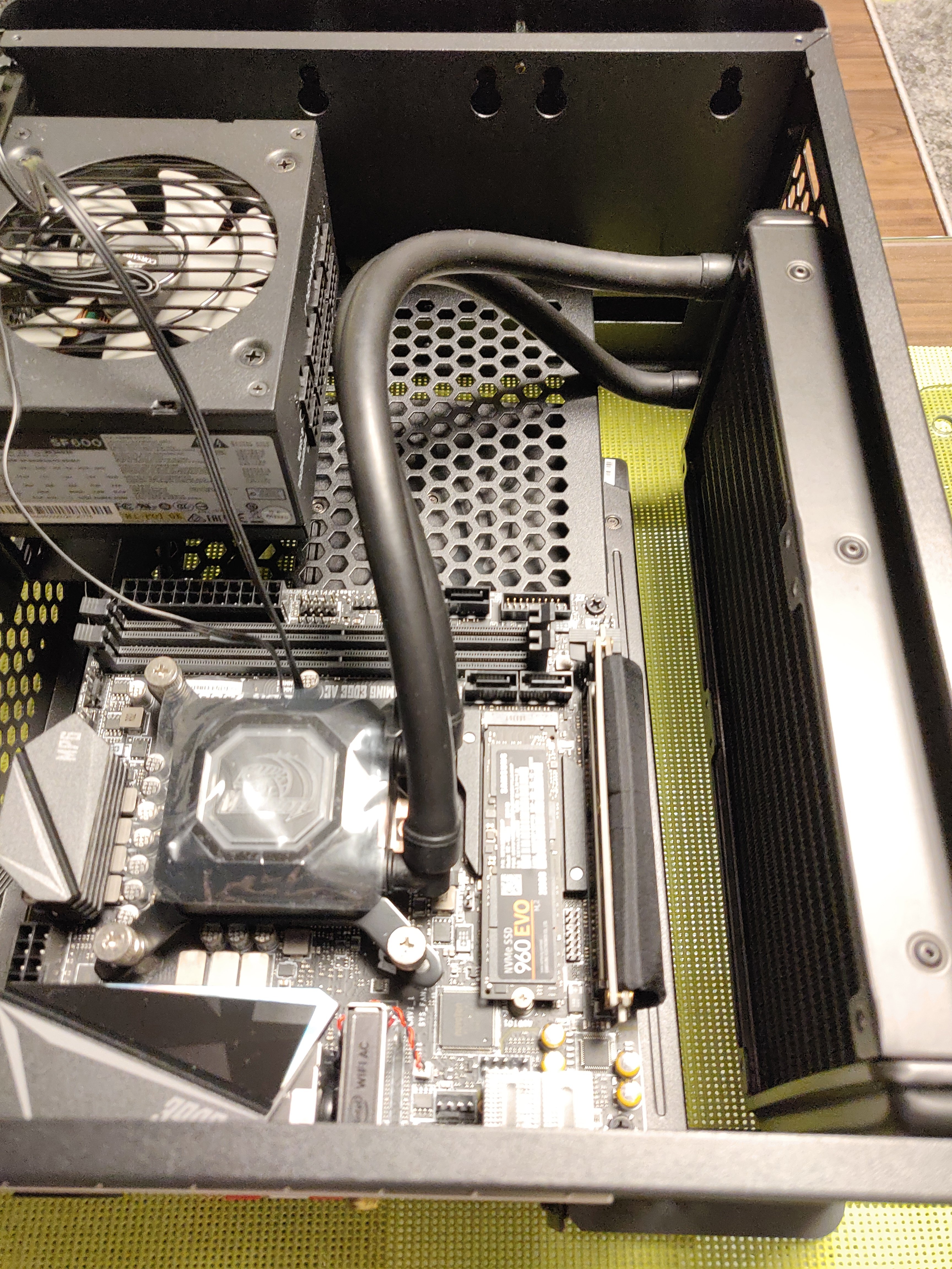

Es wird verdammt eng. Ich muss zuerst den Radiator einbauen und dann die Lüfter, ich hoffe diese schleifen nicht an der Grafikkarte.
ja ich habe später gesehen, dass bei kleinerem Ophion nur Slim geht. Aber geht wirklich kein 140er??? ist da so eng? Was ist im Weg? Netzteilkabel?

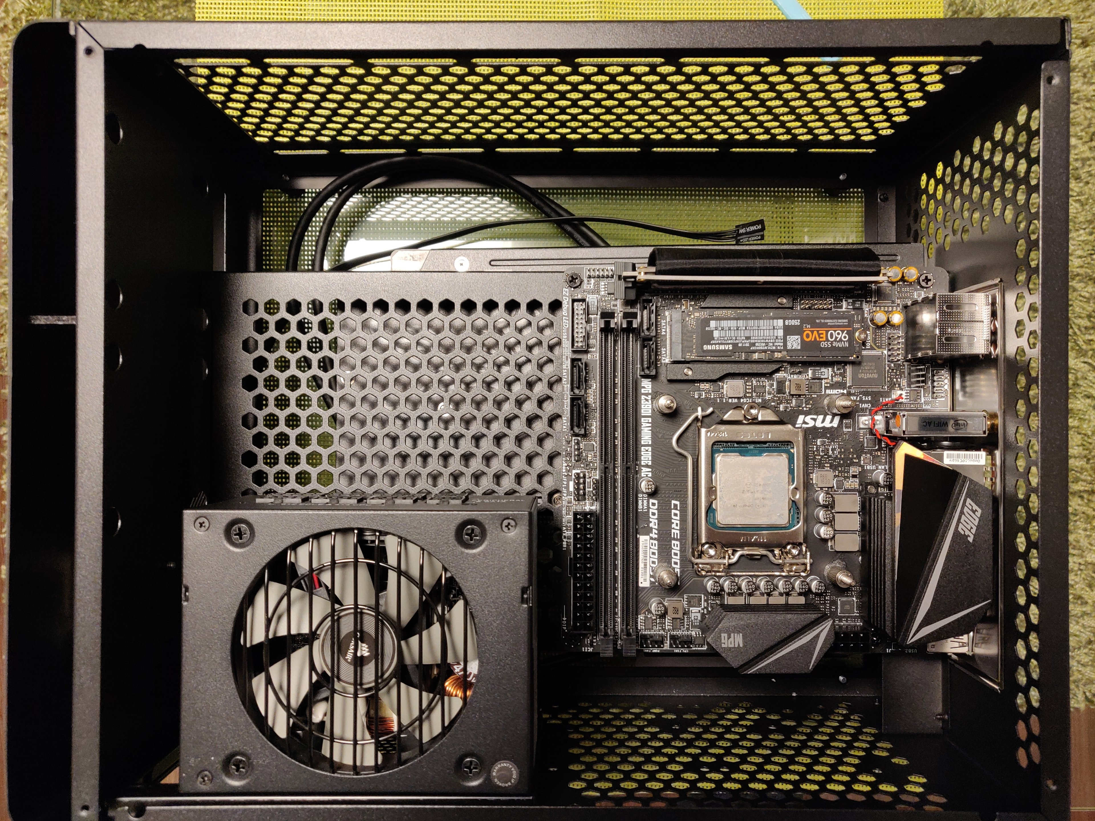

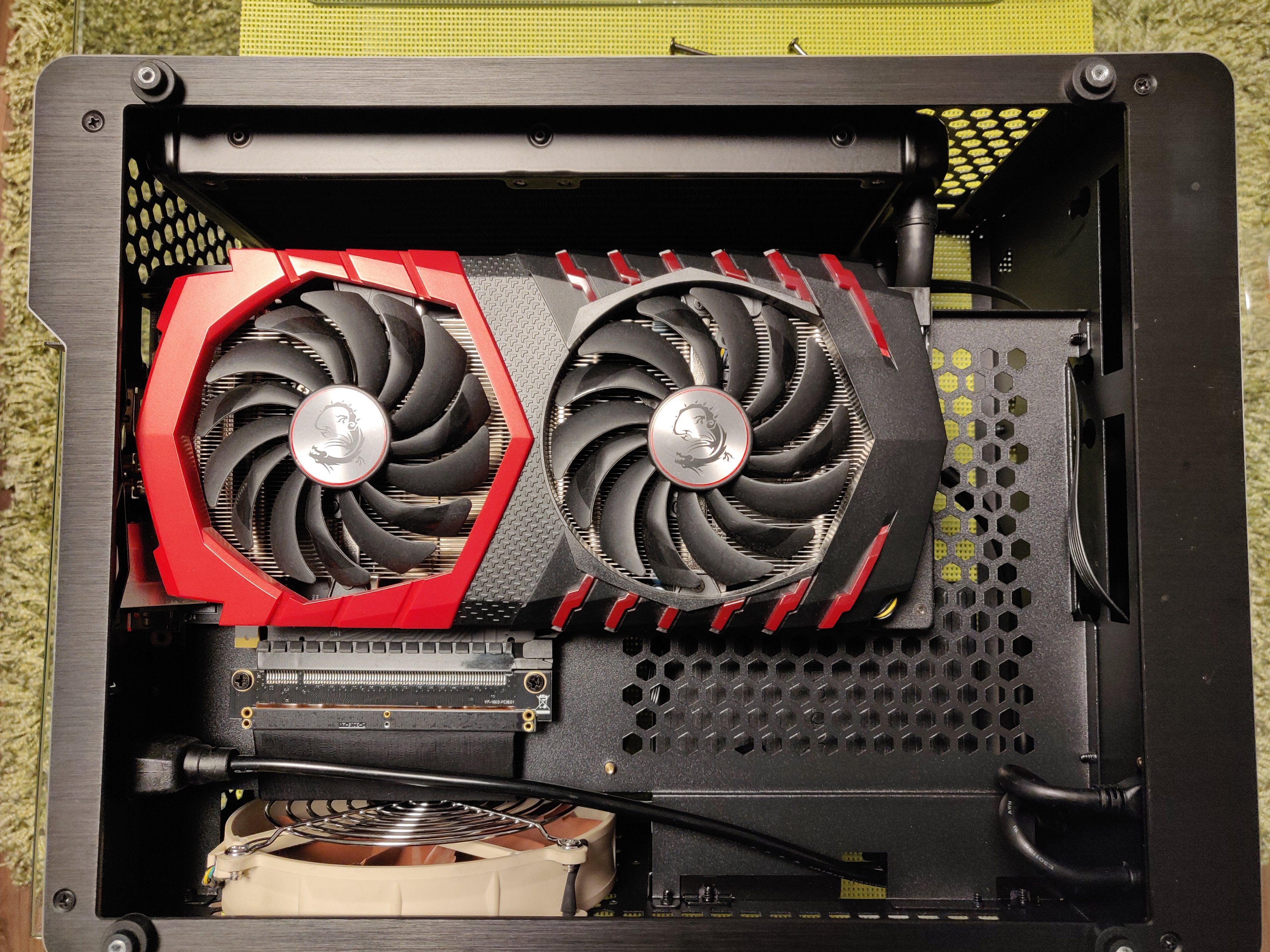

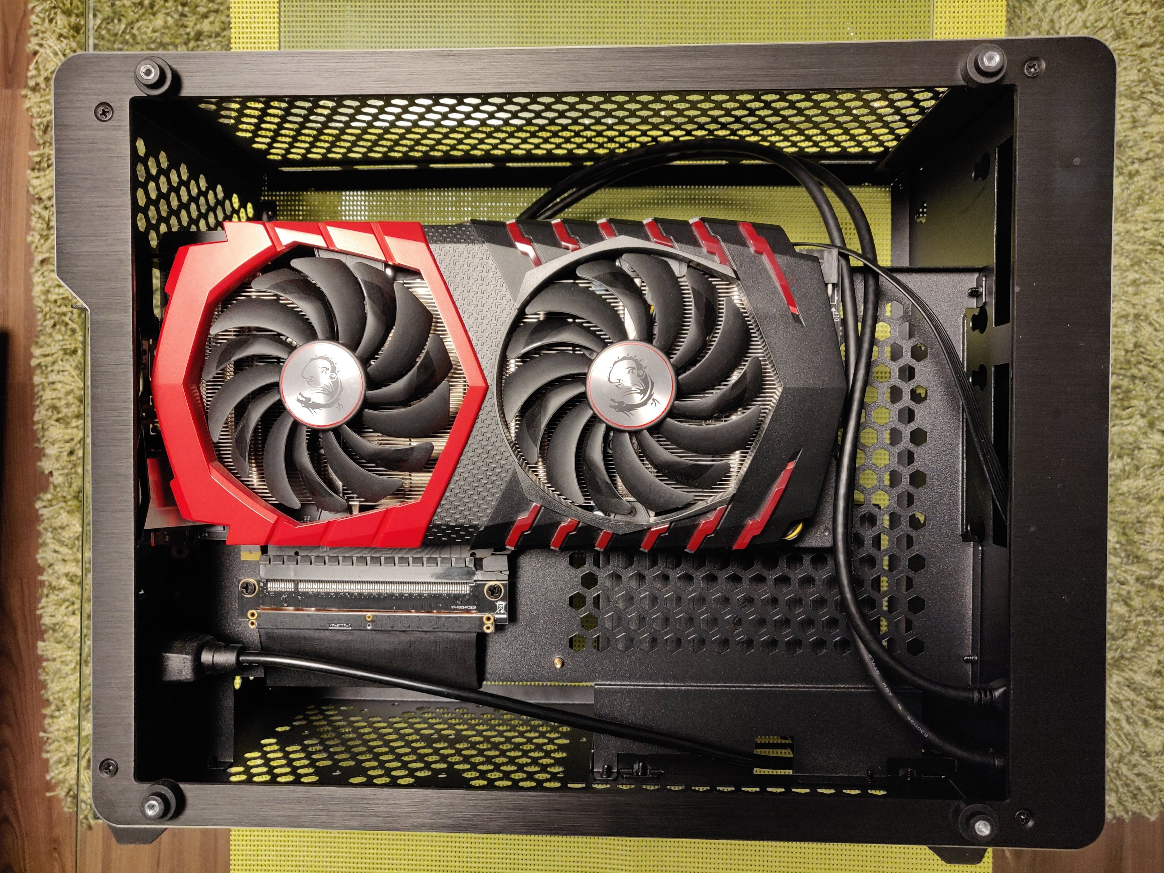

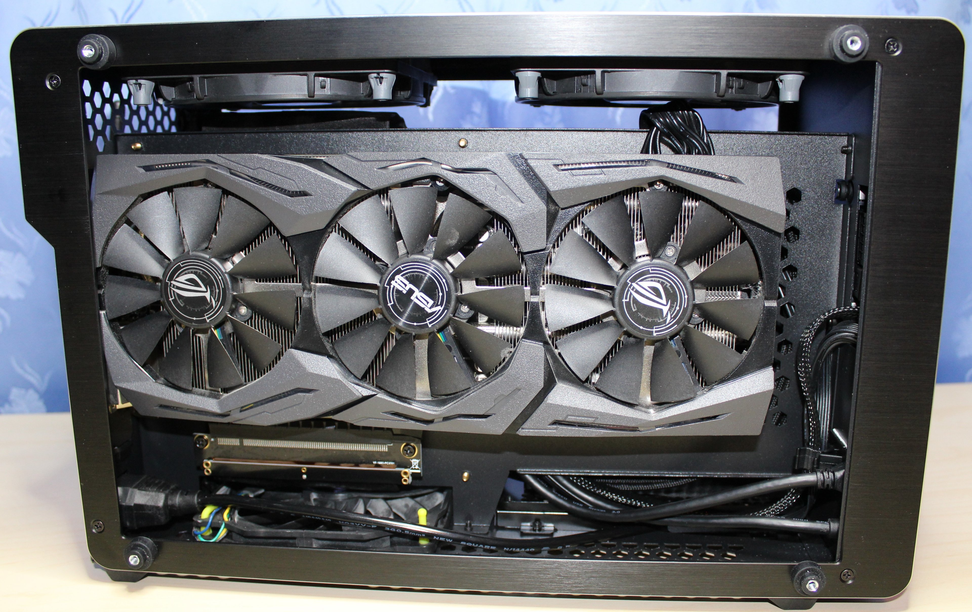

Aktuell sieht es so aus. Die Graka steht mir fast schon zu hoch.
Ein Beispiel der schechten Platzausnutzung.
Mir Fehlen die Worte. Warum?
Bei sowas möchte ich zur Feile greifen und korrigieren...
Reaktionen: CBL
ja, da hast du sicherlich recht, könnte man locker einige Zentimeter tiefer ansetzen.
Temperatur Probleme der Graka könnte man eventuell durch einen Custom Seitenteil relativ leicht in den Griff bekommen.

Ich wollte eigentlich auch eine MSI Karte einbauen. Aber bei mir wäre es eine RX 580 Gaming X. Das mit der Breite der Karte habe ich gar nicht bedacht. Jetzt wo ich es bei dir sehe muss ich es mir nochmal überlegen. Bei mir sind Auch noch die Abstandshalter des Boards im Weg. Stell dir das mal vor. Auf der GPU Seite sieht man das Gewinde der Abstandshalter! Wenn die Teile mir die Backplate der GPU zerkratzen bin ich sauer.

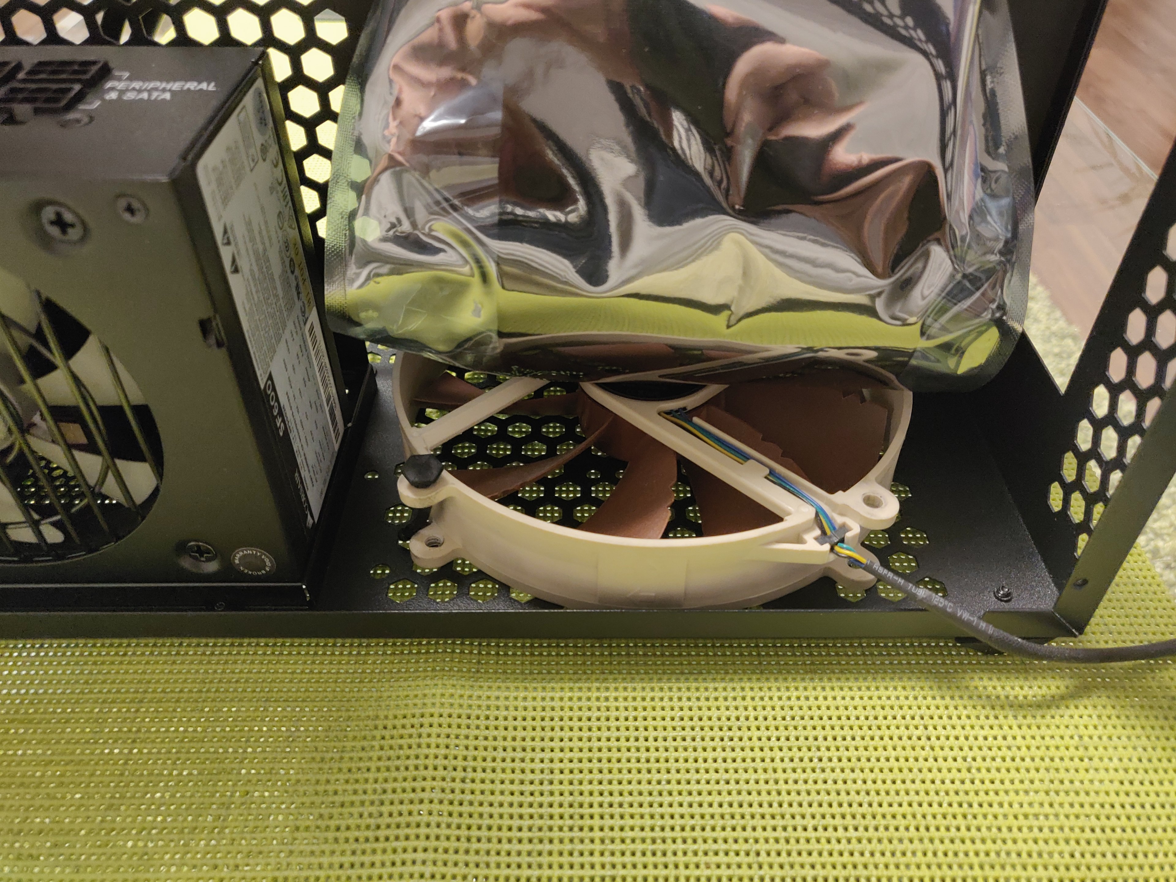

Vom Lüfter schleifen kann ich auch ein Liedchen singen. Heute fing der Akaza Lüfter an gegen den Boden des Gehäuses zu schleifen. Ich habe ihn ausgebaut und gegen einen Raijintek Slim Lüfter getauscht.
Ja. Du hast recht. Das Kabel für den Stromanschluss drückt schon gegen einen 120 mm Lüfter. Auf der anderen Seite ist die Zwischenwand mit dem Boden verschraubt. Ein 140 mm Lüfter hat kein Platz.
Bei der Platzausnutzung fgebe ich dir auch Recht. Hier hat man leider nicht lange genug nachgedacht. Es gibt so Sachen da fragt man sich warum man es so gemacht hat. Hätte man z.B. den Power Button weiter unten platziert, könnte man hinter der Frontabdeckung zwei SSDs oder sogar eine dicke HDD verbauen können.

Hab die drei Screenshots gemacht. Lüfter habe ich in BIOS auf Standard gestellt.
Ich habe auch noch alle Lüfter gegen stärkere getauscht. Anstatt 4x Silverstone habe ich jetzt 2x Be Quiet Silent Wings 2 im Deckel, 1x Raijintek Slim Fan am Boden und 1x Scythe Kama PWM verbaut.
Idle
4K Gaming
Stress Test
Wie du siehst kannst du die Grafikkarte schon unter 78°C halten, aber nur wenn du die Lüfter voll aufdrehst.
