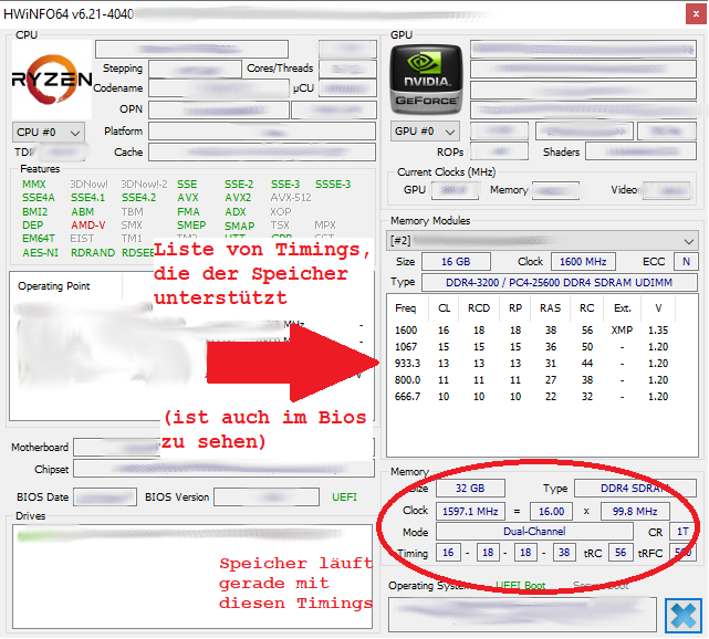

1. HWiNFO64 ziehen und die .exe starten. In dem kleinen Fenster einfach auf "Run" klicken. Dann sieht man im "System Summary" was der Speicher alles kann und mit welchem Takt er gerade läuft. In dem Beispiel hier sieht man gut, dass XMP 1,35V braucht:
2. Einstellen kannst Du 3200MHz im BIOS dann recht einfach. Bei dem Aorus ist das unter dem Punkt "M.I.T." --> "Advanced Memory Settings" --> "XMP" auf "Enabled" bzw. "Profile 1" setzen. Dann wird die dortige Liste mit den neuen Timings und die Spannung angepasst (in grau) und Du kannst sehen, ob das mit den Werten aus HWiNFO passt, bevor Du aus dem BIOS mit "Save & Exit" wieder rausgehst.

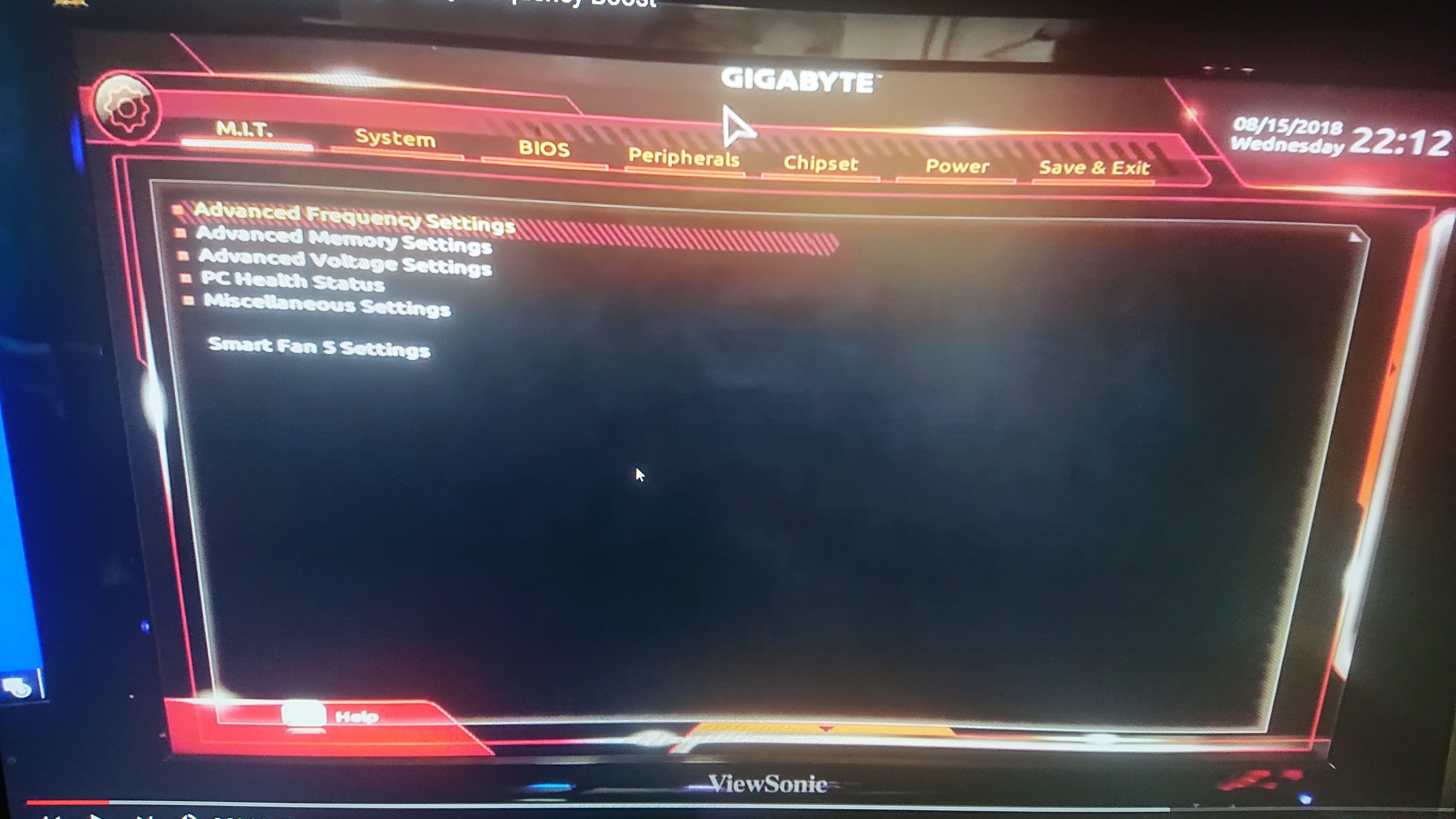

Aber kann mir jmd ne Anleitung geben was ich tun muss umd den RAM-Takt manuell einstellen zu können?
Weil ich versuch es bei den memory clock settings... aber die lassen sich nicht verändern.
Ich hab entweder default settings oder das xmp Profil, was aber meinen Rechner abschmieren lässt
hast du unter dem xmp profiel die einstellung system memory multiplier
so müsste das ja aussehen bei dir also bei den memory settings da wo multiplier steht manuell den wert eintragen und ein menu weiter wo voltage steht die dram spannung auf 1,35 volt stellen die werte stehen normal auf auto
kannst du keine auto werte ändern nichtmal die spannung vom ram von 1,2 auf 1,35 ich hab zwar nen anders board aber zum ram frequenz einzustellen muss ich vorher enter drücken.
