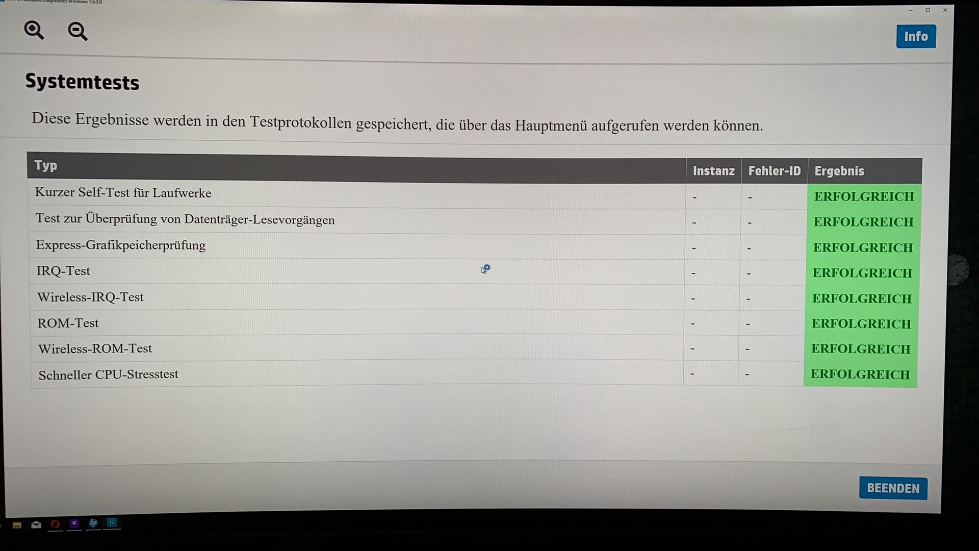

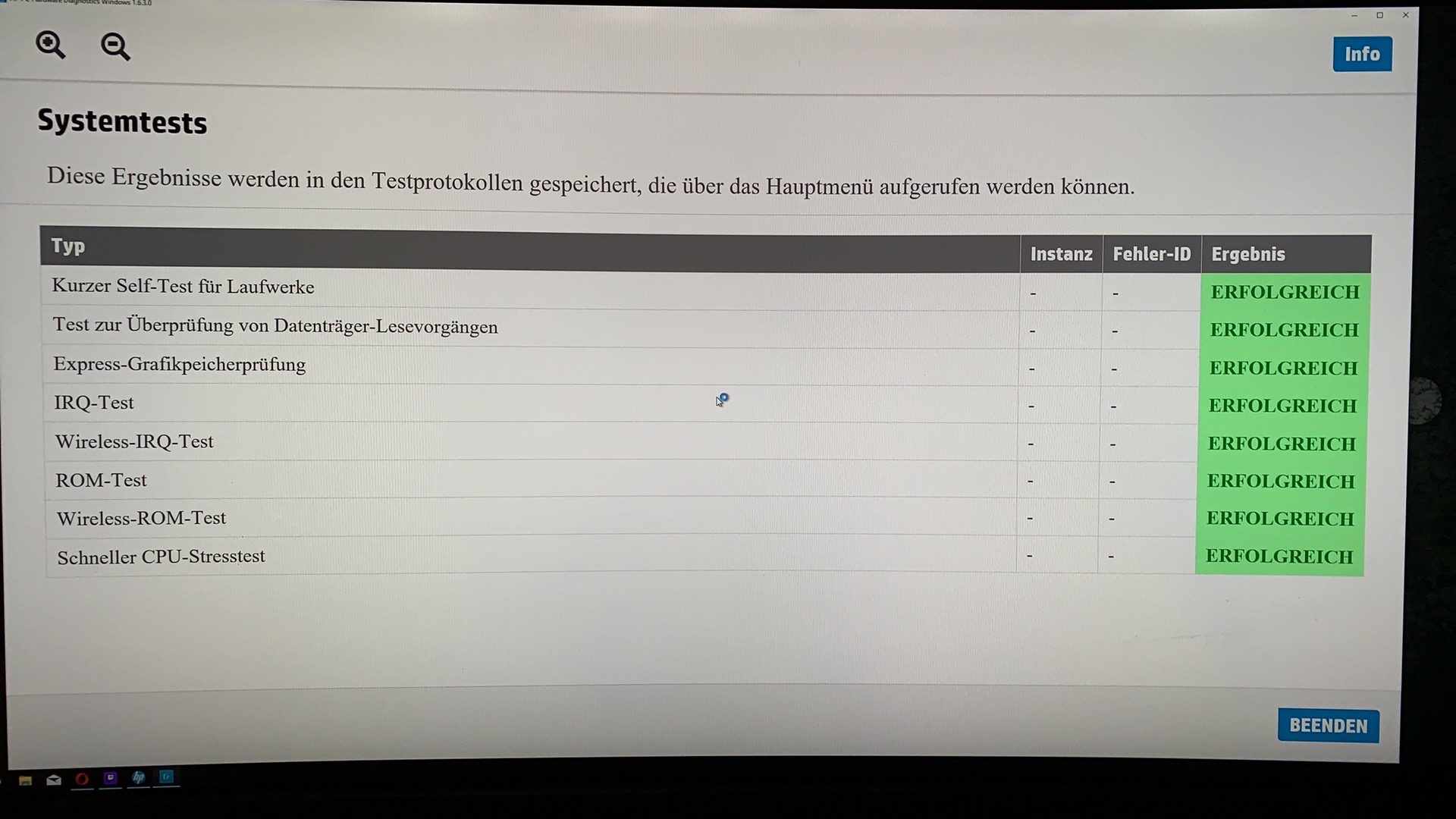

Also heute nach einem BIOS reset ging er wieder an! Und blieb auch an bloß konnte ich zb. Meine Grafikkarte nicht updaten, kam immer ein Fehler. Dann machte ich einen Neustart und jetzt geht er wieder nicht mehr an. Hmmm 🤔
