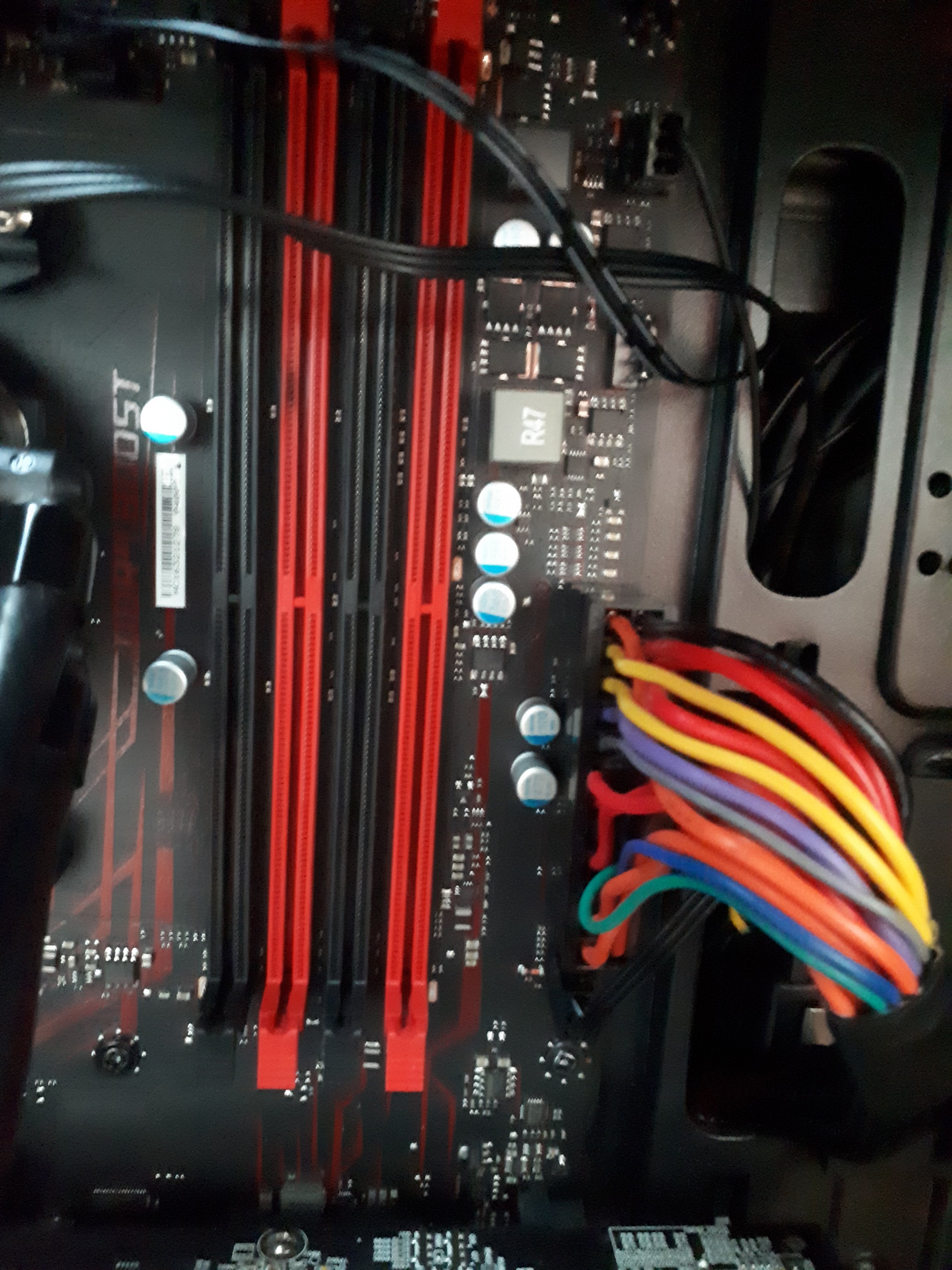

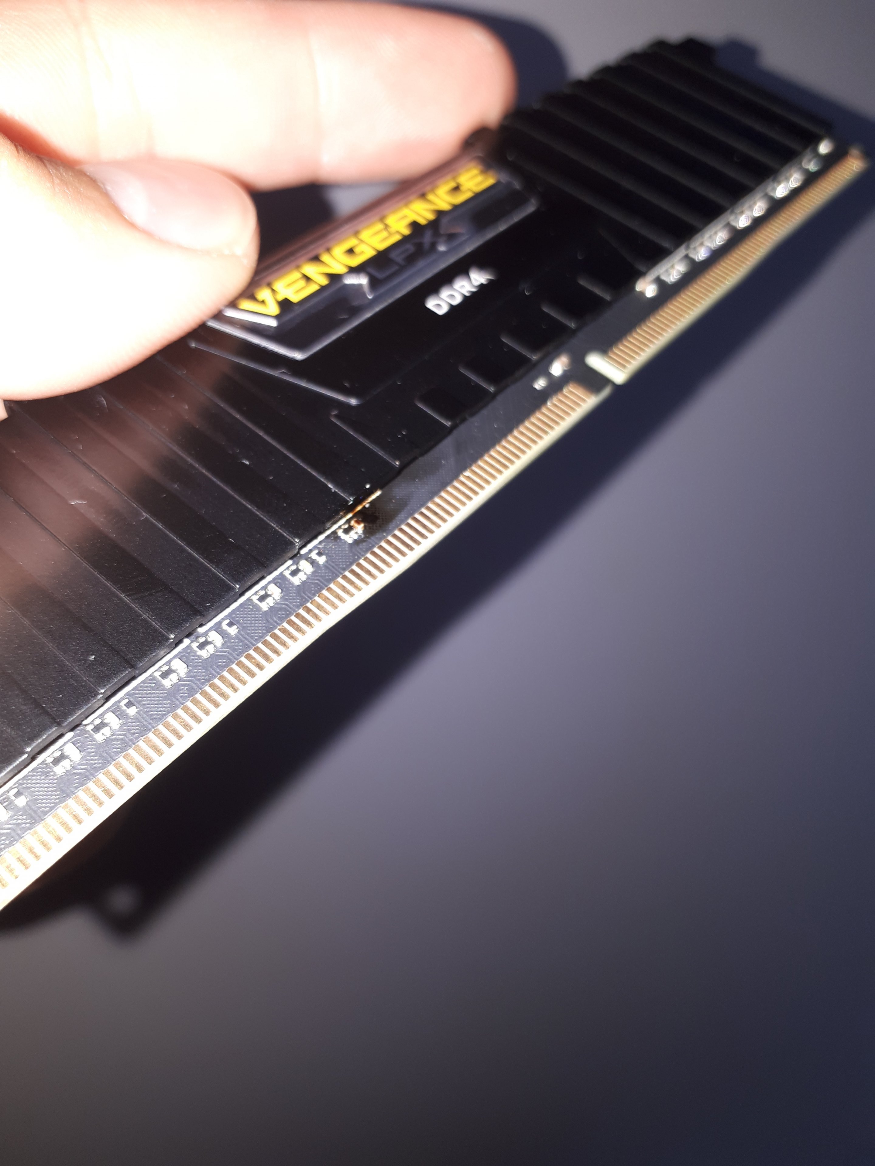

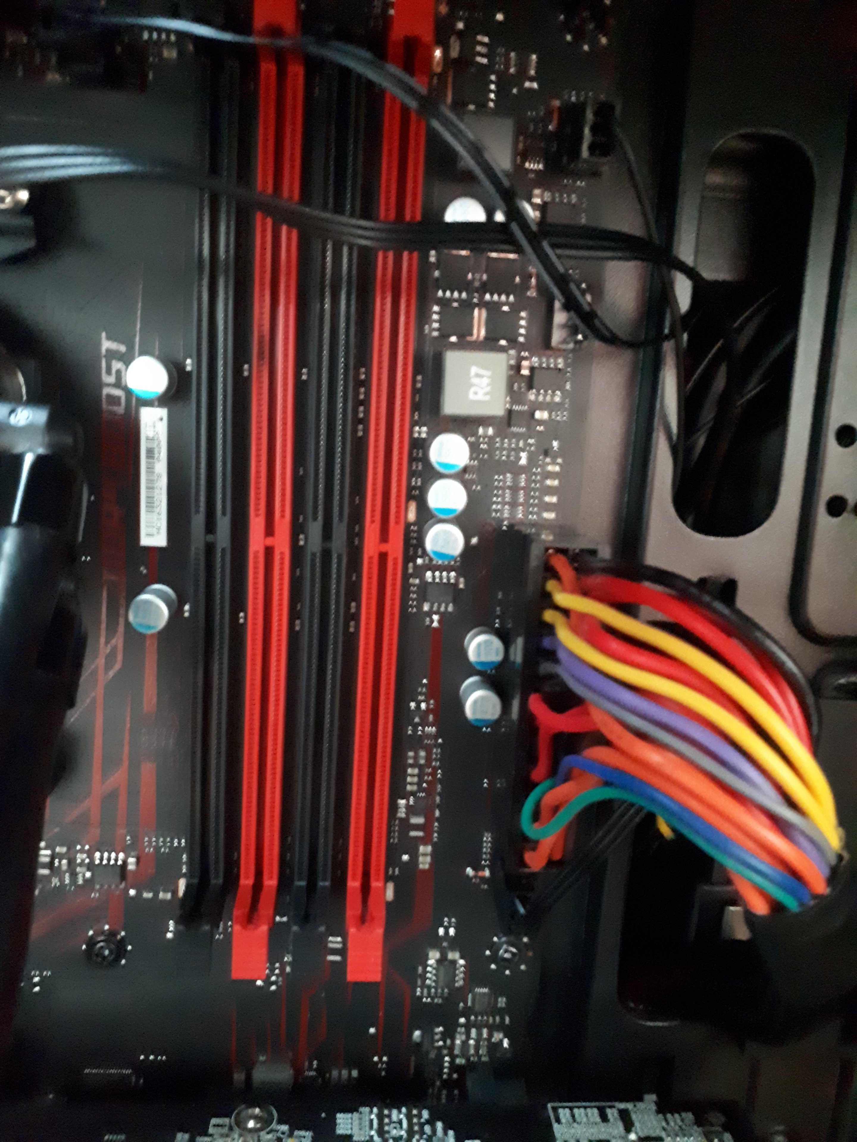

Könntest du ein Bild von ausgebauten Arbeitsspeicher machen und von den Steckplätzen auf dem Mainboard?

Hier die Fotos

Ohne weitere Informationen gehe ich von einem Wasserschaden aus. Bilder von den Arbeitsspeicher-Riegeln (vor allem die Kontakte)
und von den RAM-Slots auf dem Mainboard wären hilfreich, um abzuschätzen wie groß der Schaden wirklich ist.
Ohne weitere Infos wäre mein Rat in jedem Fall Mainboard und Arbeitsspeicher neu zu kaufen.

Wenn du Glück hast, hat das Mainboard überlebt. Der Arbeitsspeicher ist aber auf jeden Fall hin und kann beruhigt in den Müll wandern.
