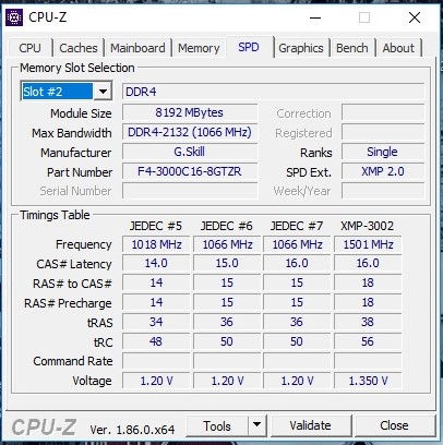

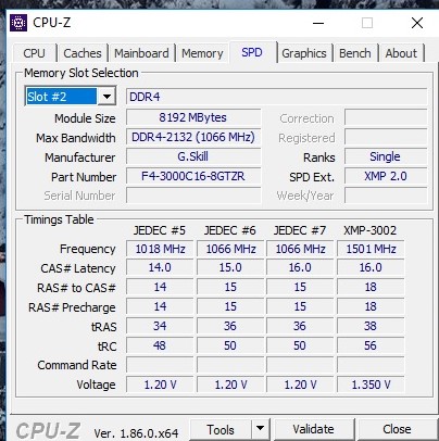

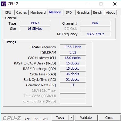

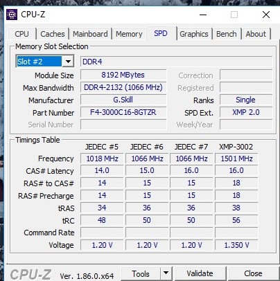

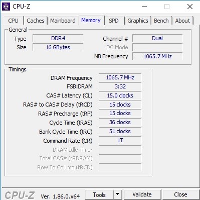

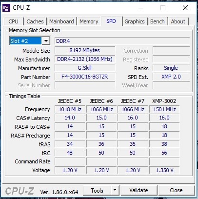

Mir ist dann aufgefallen, dass mein RAM nicht richtig eingestellt war. Also ab ins BIOS und XMP aktiviert, gespeichert und schließen wollen. Und dann gings ab: Rechner schaltete sich aus, nach ein paar Sekunden dann wieder ein, EZ Debug LED läuchtete bei "CPU", 5 Sekunden später ging er wieder aus. Das ganze 3-4 mal. Dann startete er wieder und es leuchteten die EZ Debug LEDs beim "RAM" und kurzzeitig bei "VGA" und "CPU", erlosch dann und er bootete ganz "normal". Die XMP-LED leuchtete danach auch, allerdings hat das XMP laut CPU-Z nicht "funktioniert" (Bild ist im Anhang). Das ganze habe ich mehrmals versucht, allerdings ohne Erfolg und die Spiele stürzten auch da nach einer unbestimmten Zeit ab. Ich habe auch versucht, die Timings des RAMs manuel einzustellen, allerdings auch ohne Erfolg. Manchmal habe ich sogar das Problem, dass Windows im Desktopbetrieb "ruckelt" und ich im Sound Störungen habe.
