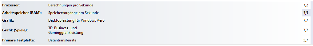

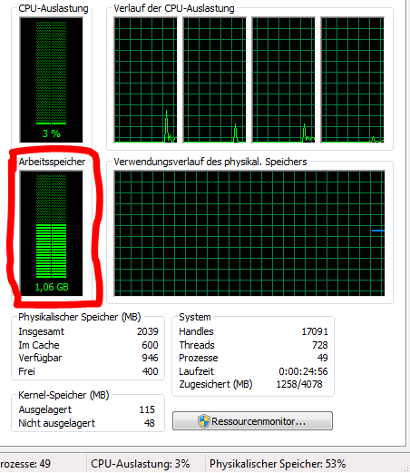

aus dem grund hab ich im taskmanager nachgesachaut wie stark mein computer ausgelastet ist. daraufhin hab ich entdeckt das immernoch nur 2gb genutzt werden!(bild im anhang)

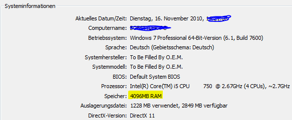

als nächstes habe ich mal beim system nachgeschaut.(bild im anhang) dort werden 4gb angezeigt jedoch steht in klammern dahinter das nur 1,99gb verwendbar wären.

4.)wie schon gesagt im taskmanager werden nur 2gb angezeigt(bild im anhang), beim system aber eben 4gb(bild im anhang) und bei dem dxdiag ebenfalls 4gb(bild im anhang)

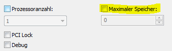

5.)es wurde nichts in der msconfig verändert(bild im anhang)

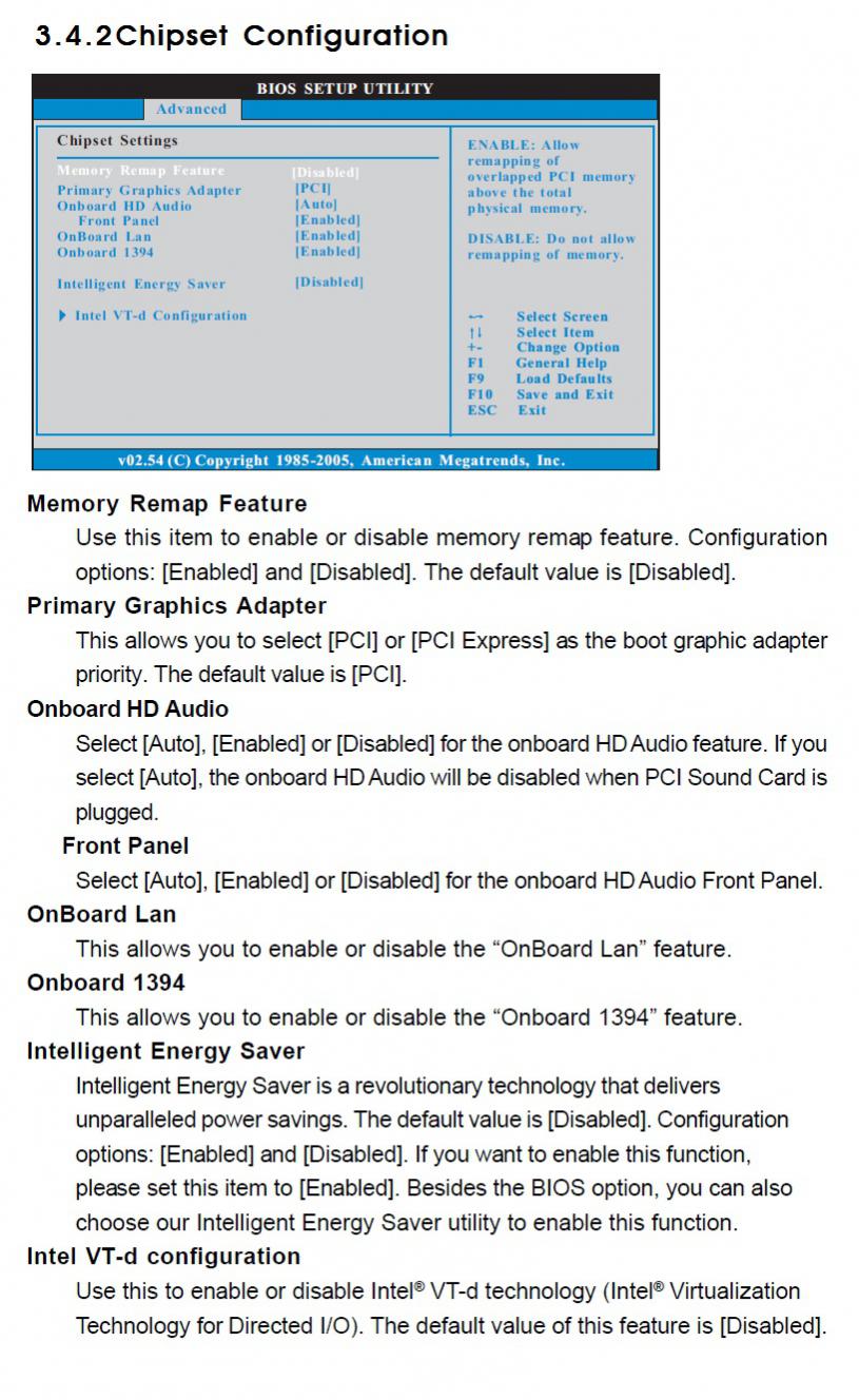

Wenn im Bios nur 2GB angezeigt werden, könnte ein Biosupdate helfen. Zum Remapping-Feature: Sieh in Dein Handbuch vom Mainboard S. 62, da steht in den Chipset Settings was von einem Remap Feature ... ;)
Memory Remap Feature
Use this item to enable or disable memory remap feature. Configuration
options: [Enabled] and [Disabled]. The default value is [Disabled].
Wenn die Voreinstellung tatsächlich "disabled" sein sollte, würde mich das nicht wundern ...

msconfig.exe ausführen -> Start-Reiter -> Erweiterte Optionen -> Haken bei "maximaler Speicher" rausnehmen -> neustarten.
ähhm ja...
@ rumpel
-also das mit der msconfig.exe is schon so eingestellt--->siehe pic!!

-im handbuch is seite 62 auf französisch Oo?!? und unter chipset war nichts zu finden
ich freu mich ja das du dich so am thema beteidigst... aber muss dich enttäuschen... die funktion gibts nicht... cih werde nachher mal ein foto machen und die hochladen
diese funktion gibts aber wirklich definitiv nicht!
