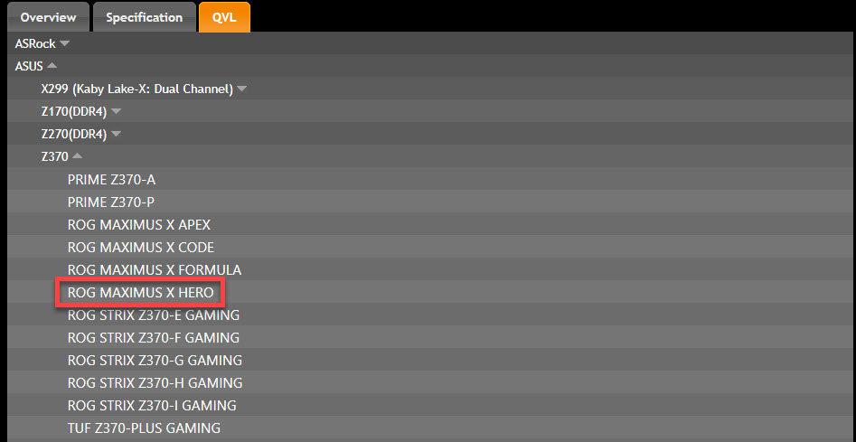

Hier mal die QVL von meinem Board:
http://dlcdnet.asus.com/pub/ASUS/mb...3.1761674126.1532960365-1154644062.1532960365

Ist das ein Problem, wenn die Ram Riegel nicht in der QVL Liste vom MB aufgeführt werden?
nein
zwei riegel sind hier besser als 4 riegel.
du hast immer noch wenig SSD-speicher und dafür die sinnlos teure 970 Pro in der liste.
die hersteller können doch nicht alle riegel am markt testen - deswegen stehen viele nicht in der liste.
nicht in der liste heißt nicht das die nicht funzen
