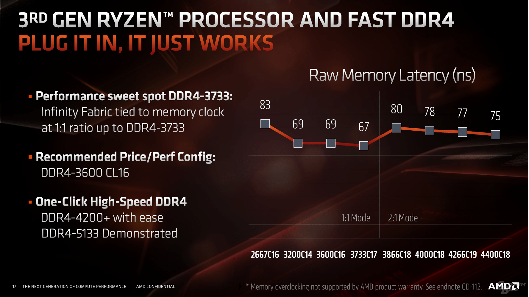

So, da haben wir den Salat!
Ich dachte nun 1:1 ist 1900MHz...
Welche Frequenz ist denn nun im ryzen?
defaut ist beim 3200mhz ddr, dass das ifabric auf 1600mhz läuft.
wenn dein ram auf 3600mhz (ddr!!) läuft, dann ist das ifabric auf 1800mhz bei einer 1:1 kopplung, welche von amd ausdrücklich als "sweetspot" empfohlen wird.
wenn dein ram auf 3800 läuft, dann ist das ifabric im 1:1 modus auf 1900mhz, aber dass ist dann ein klar übertaktetes ifabric!!
ich bin immer wieder verwundert dass alle super wissensbegierig die amd keynote verfolgt haben und die präsentationsfolien im grunde auf jeder fachseite zu finden waren - eine davon war die dram-latency folie welche ziemlich klar zeigte dass ryzen2 über 3600mhz ddr und 1800mhz ifabric auf den 2:1 modus wechselt und die latenzen deutlich schlechter werden..
aber mal eine frage...wenn das ifabric die frequenz nur im 33mhz schritten anpassen kann, was wäre die ifabric frequenz beim 2:1 mode?? rechnerisch bei 950mhz, aber ifabric macht real nur 933mhz und (evtl.?) 966mhz??
Reaktionen: DerHotze und cookie_dent
Tja ich habe die Nacht/den Morgen mit ner Tüte Chips vorm Smart TV gesessen und dabei genau diese Folie von AMD präsentiert bekommen. Und nun? Wer hat recht.. Du oder AMD bezüglich ab 3600 Mhz 2:1...
Da steht doch ganz klar was anderes auf der Folie.
Da braucht man sich nicht zu wundern, warum manche solche fragen wie @DerHotze stellen.
