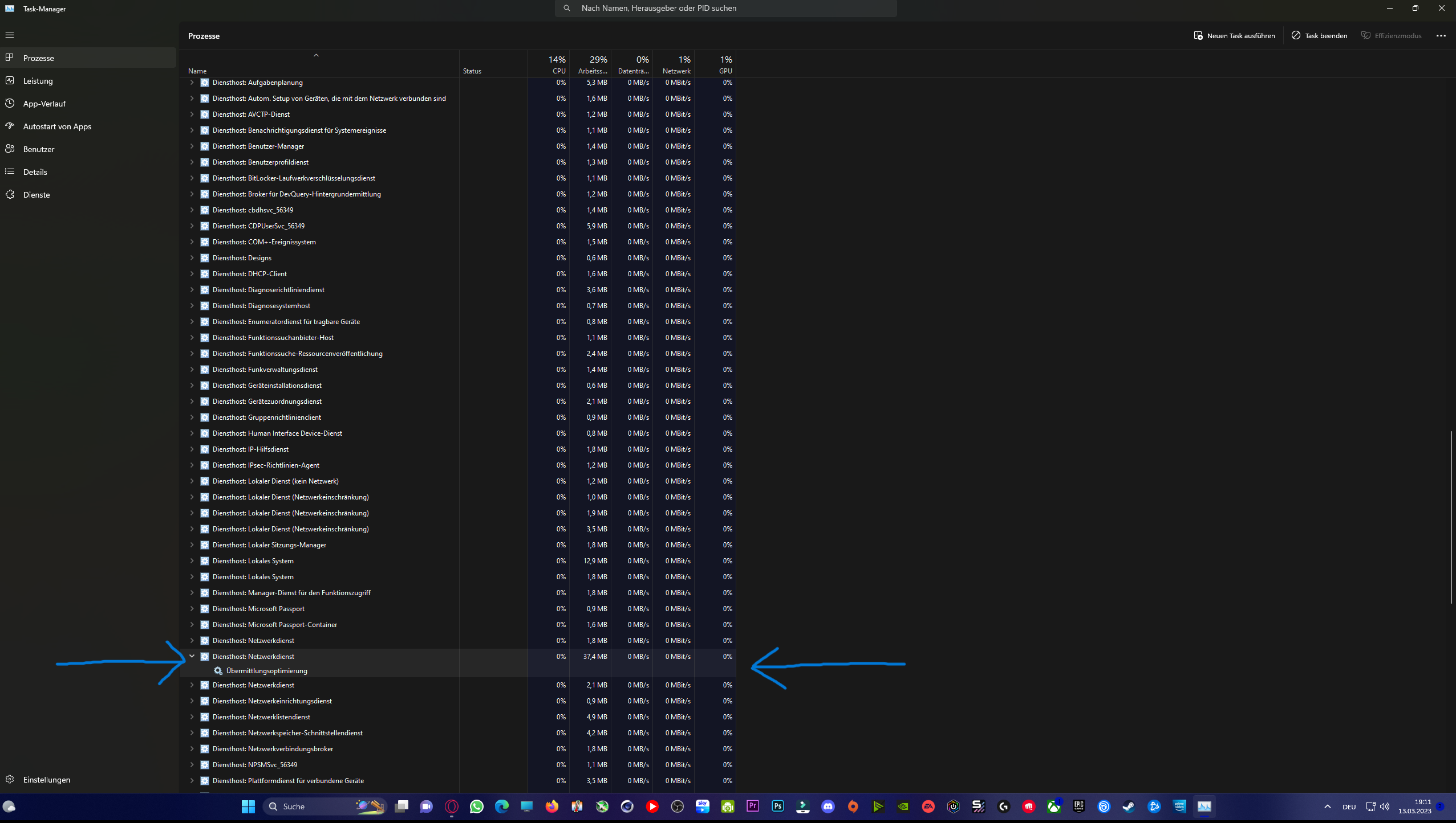

Ich habe seid kurzem das Problem das mein RAM ständig auf 99% steigt. Ich habe auch schon gefunden woran es liegt, jedoch hab ich keine Lösung wie ich es beheben kann!
Ich hab mal ein Screenshot hochgeladen.
Dieser Prozess kann nicht beendet werden. Ich kann ihn zwar anhalten, er startet immer wieder von selbst. Deaktivieren geht auch nicht...
Auf dem Screenshot sieht man die Auslastung gerade nicht, aber passiert Täglich und mehrmals. Muss dann Rechner Neustarten.

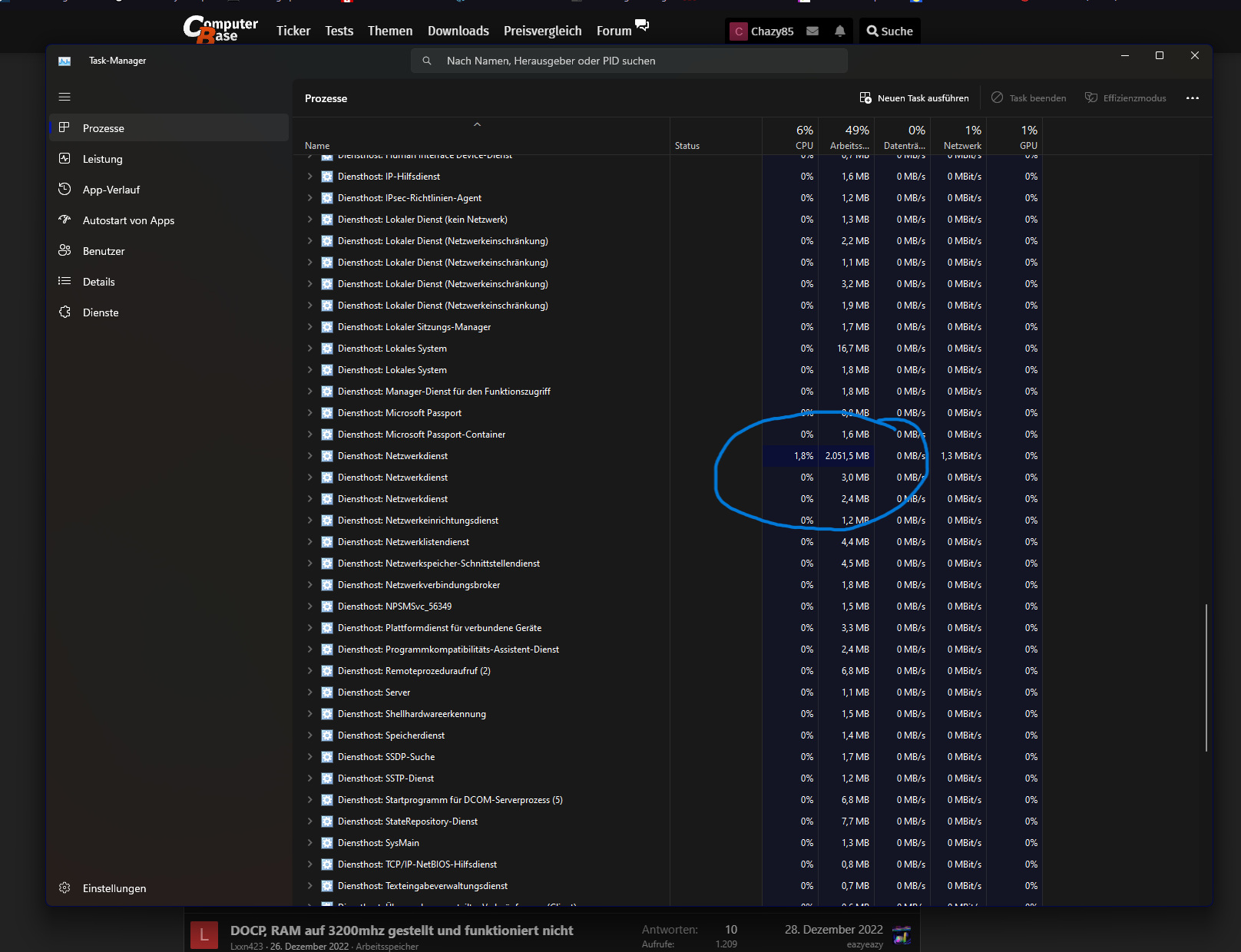

Ich hab auch dazu geschrieben das es auf dem Screenshot nicht zu sehen ist, heißt ja nicht das nicht da ist. Es steigt einfach wie ein Download in 2 MB schritten nach oben bis im Taskmanager die meldung kommt das der Ram ausgelastet ist, und zwar bis zu 96%.
Und ich habe mit diesen Diensten nichts am Hut, es lief alles wunderbar, und auf einmal seid ca 2 Wochen passiert es täglich!

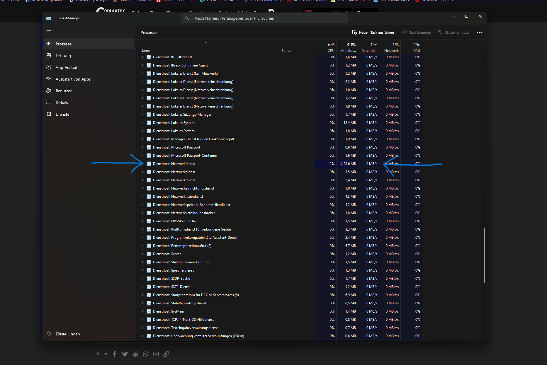

Hab dir mal einen Screenshot gemacht, da siehst du das es Kontinuierlich steigt. Ohne das große Prozesse offen sind. Und es steigt jetzt weiter bis nichts mehr geht...

Sind jetzt schon bei 2GB nur durch diesen Dienst. Steigt weiter... Sobald ich ihn beende, startet er bald neu, und es geht von 0 wieder los...

Vielen dank Leute, ich konnte das Problem beheben!
Man muss in den Registrierungs - Editor gehen und einen bestimmten wert von 2 auf 4 stellen, danach Neustart und die Übermittlungsoptimierung ist komplett deaktiviert.
