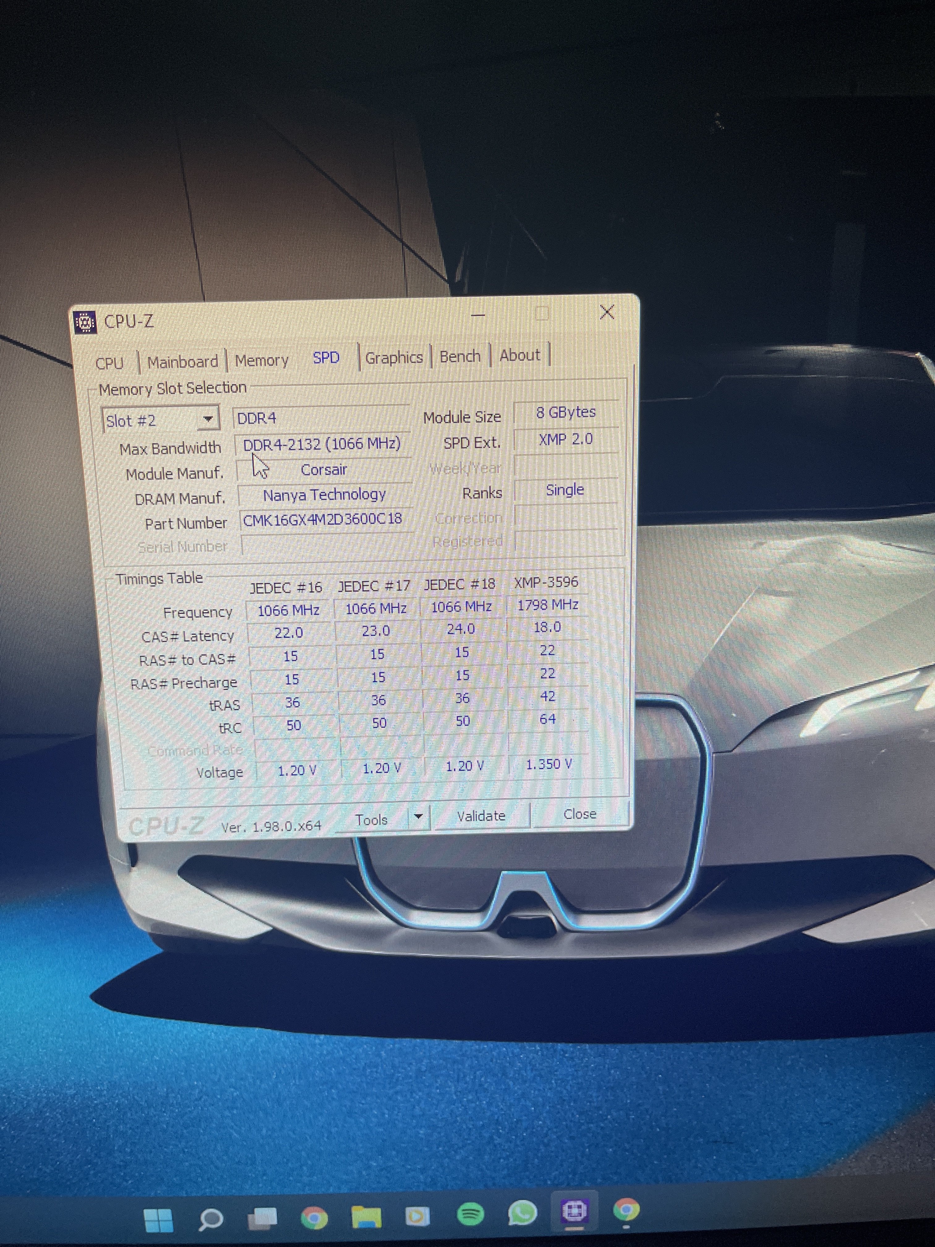

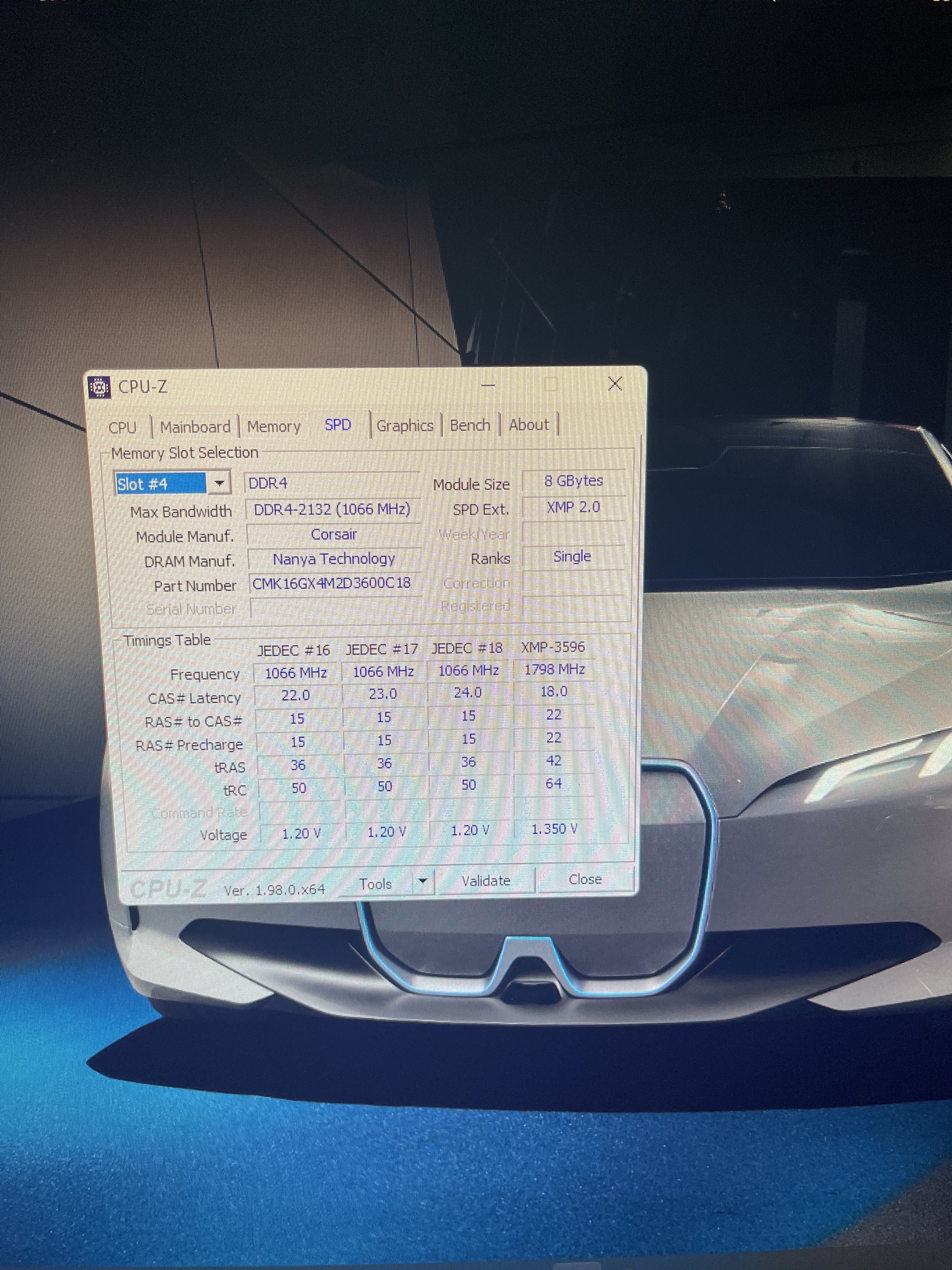

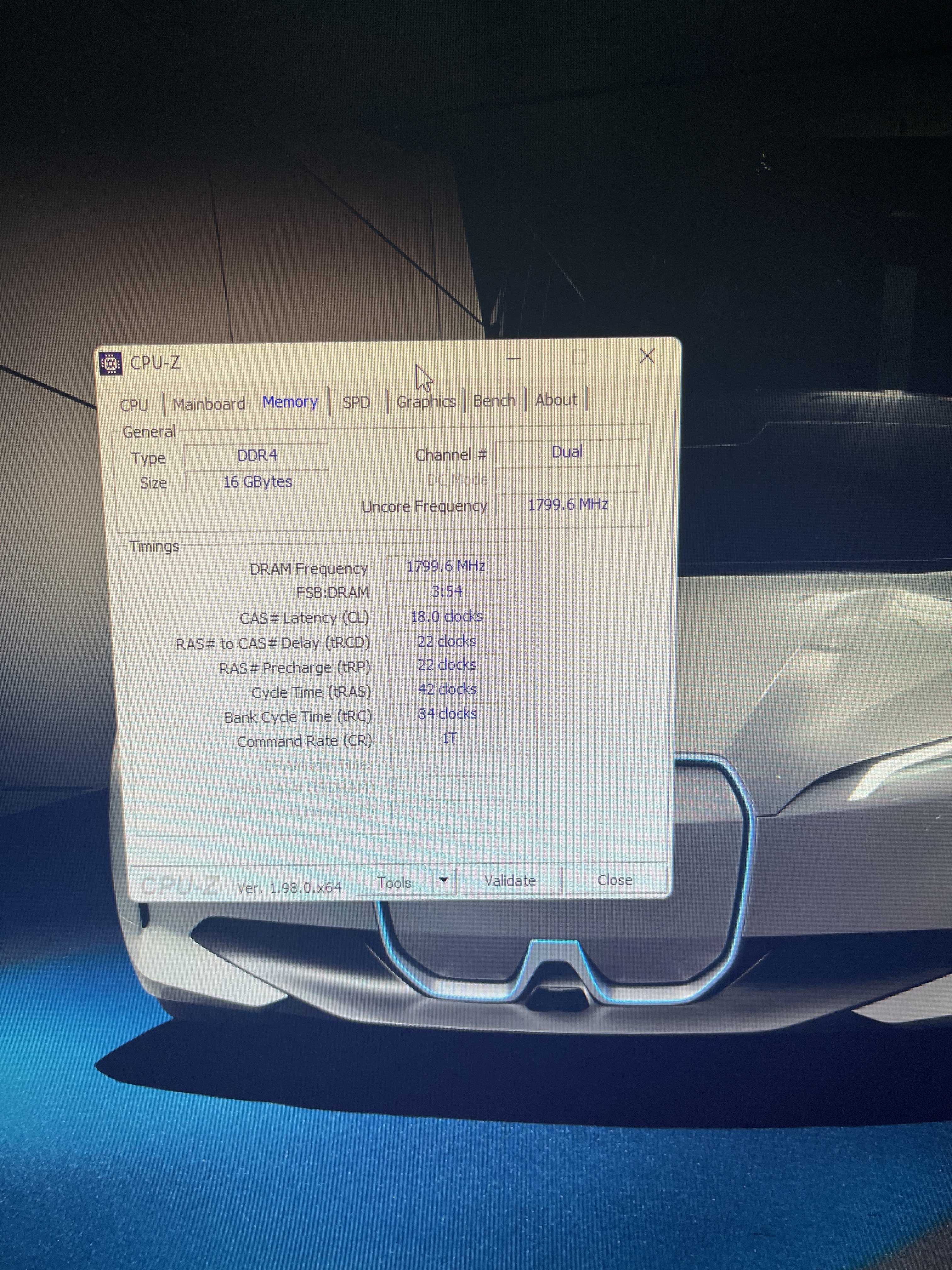

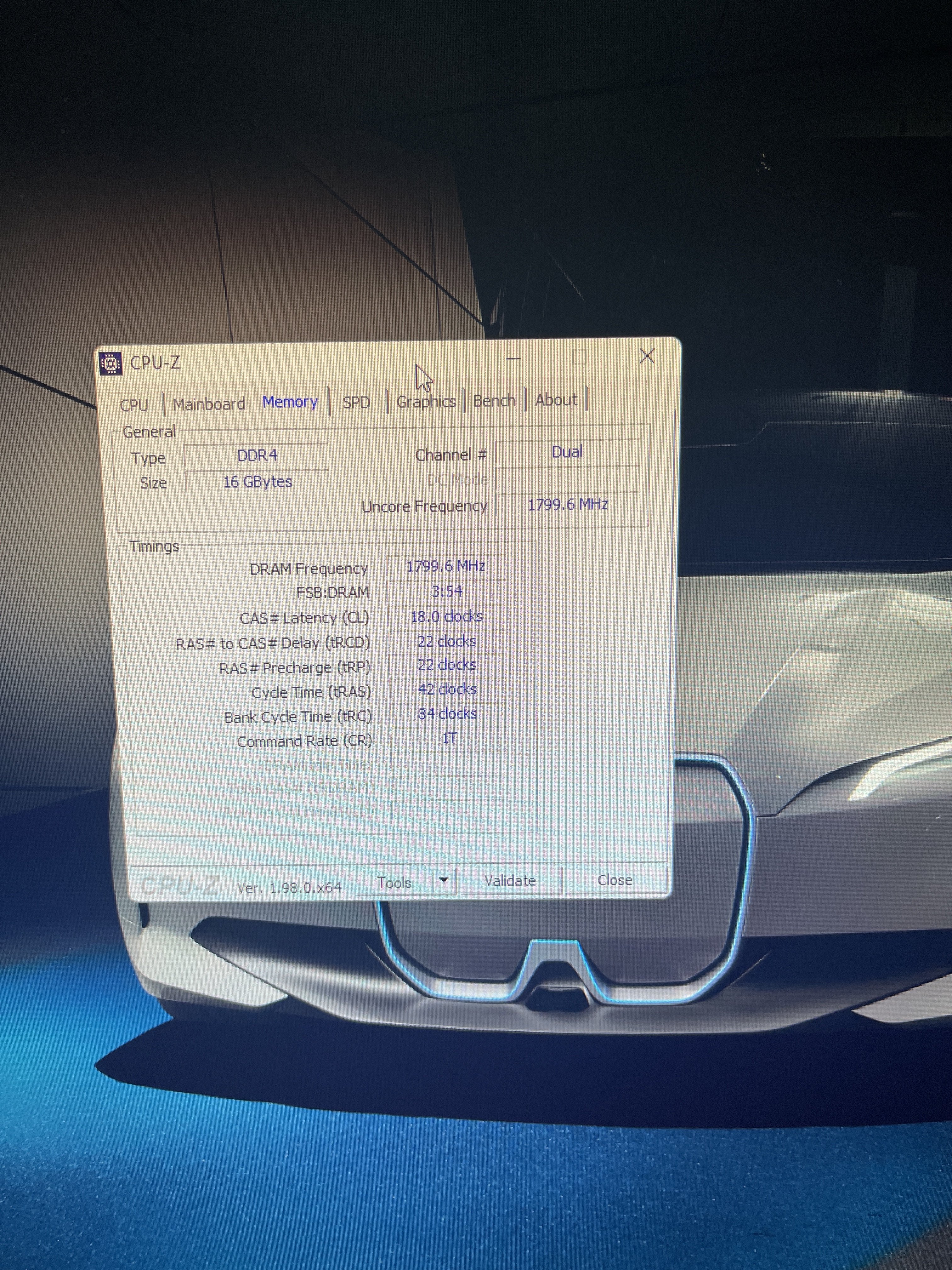

Hallo ich habe ein Problem ich habe mir 2 neue ram riegel gekauft von vengeance mit 3600hz 2x8gb und laut cpu-z läufen die mur auf 1799.6 mhz ich habe xmp 1 und xmp 2 ausprobiert aber es funktioniert immernoch nicht.
Bitte um hilfe.

1800 x 2 = 3600
passt alles. Double Data Rate und so
Reaktionen: MehlstaubtheCat, Xechon, Kombra und 3 andere
Wenn er dir 1800 Mhz anzeigt laufen die als 3600er. Ergibt sich auch aus der Bezeichnung DDR...
Reaktionen: Hutzeliger
Achso okey danke ich dachte das er bei dram frequency 3600mhz einzeigen muss. Aber danke für die aufklärung

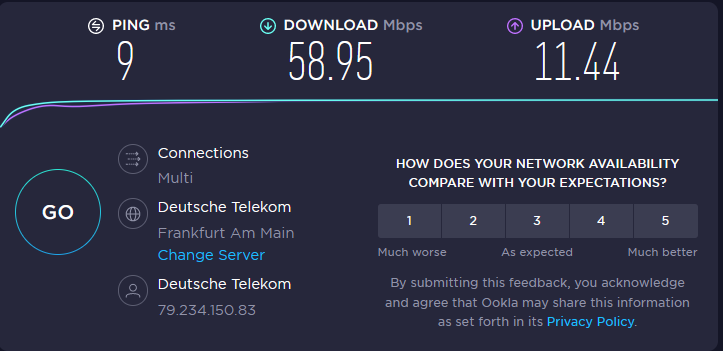

Also mit dem Internet habe ich keine probleme ich bin mit Lan verbunden.
Laut speedtest liegt der ping bei 9, der download bei 270mbps und der upload bei 44mbps

Das sagt nur aus, dass die Leitung schnell ist Up and Down und dass der Ping zu dem Server der hier genutzt wird i.O. ist, mehr aber auch nicht.
Deshalb wären mal andere Games oder die Angabe zu welchen Servern Du denn bei COD verbunden bist oder ob Du darauf einfluss hast interessant.

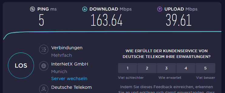

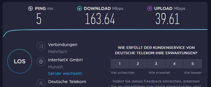

So sieht z.B. mein Speedtest aus von https://www.speedtest.net/
Das ist auch eine 250K Leitung, ich bin aber zu weit weg für den vollen Speed.
Aber der Ping ist bei mir besser.
Hast Du auch obigen Speedtest genommen oder was die Basis bei Dir?
Probiere auch den doch mal aus.
