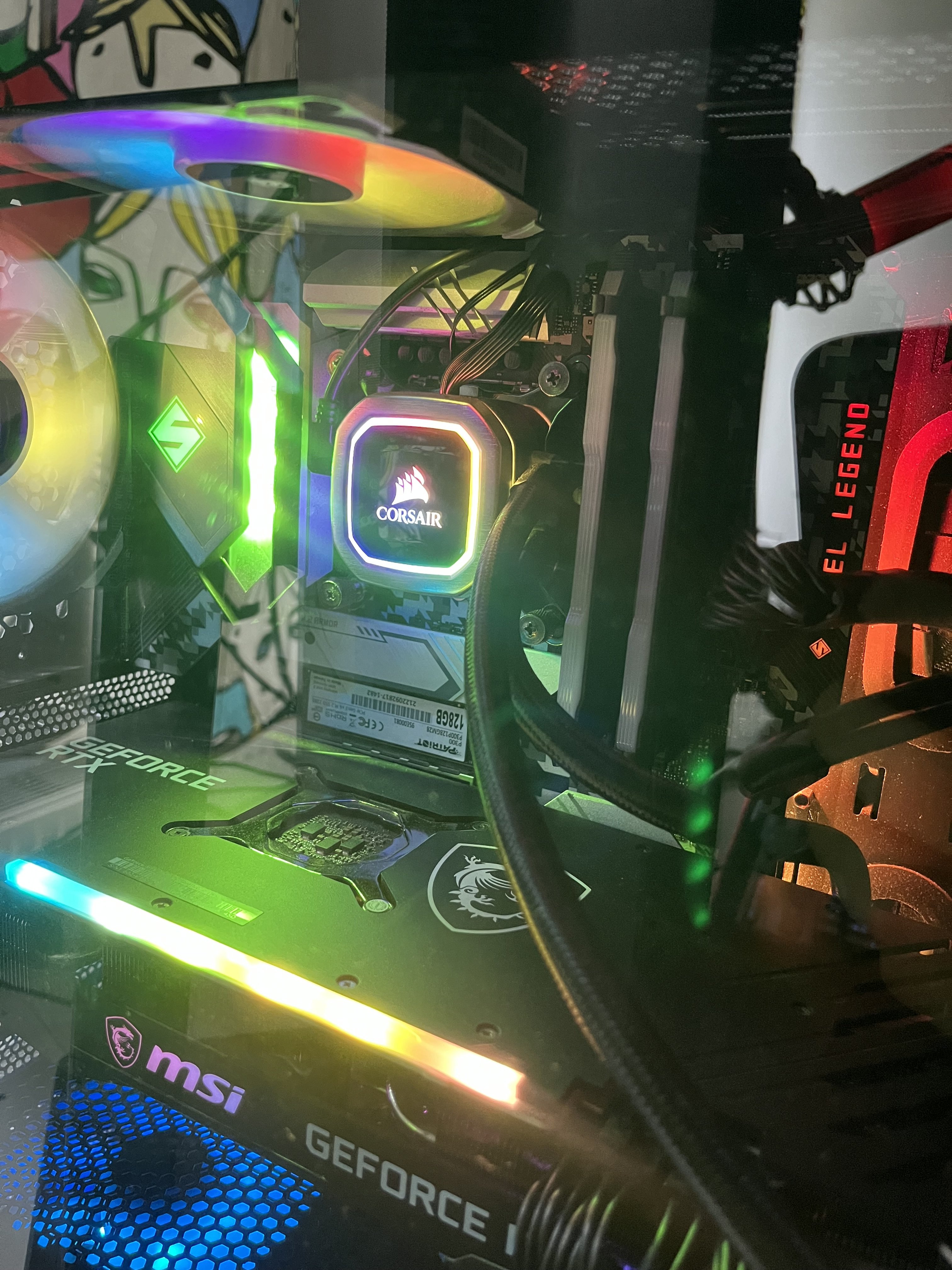

Hey zusammen,
Wir hatten gestern Abend einen Stromausfall,
Mein Rechner war zu dem Zeitpunkt eingeschaltet.

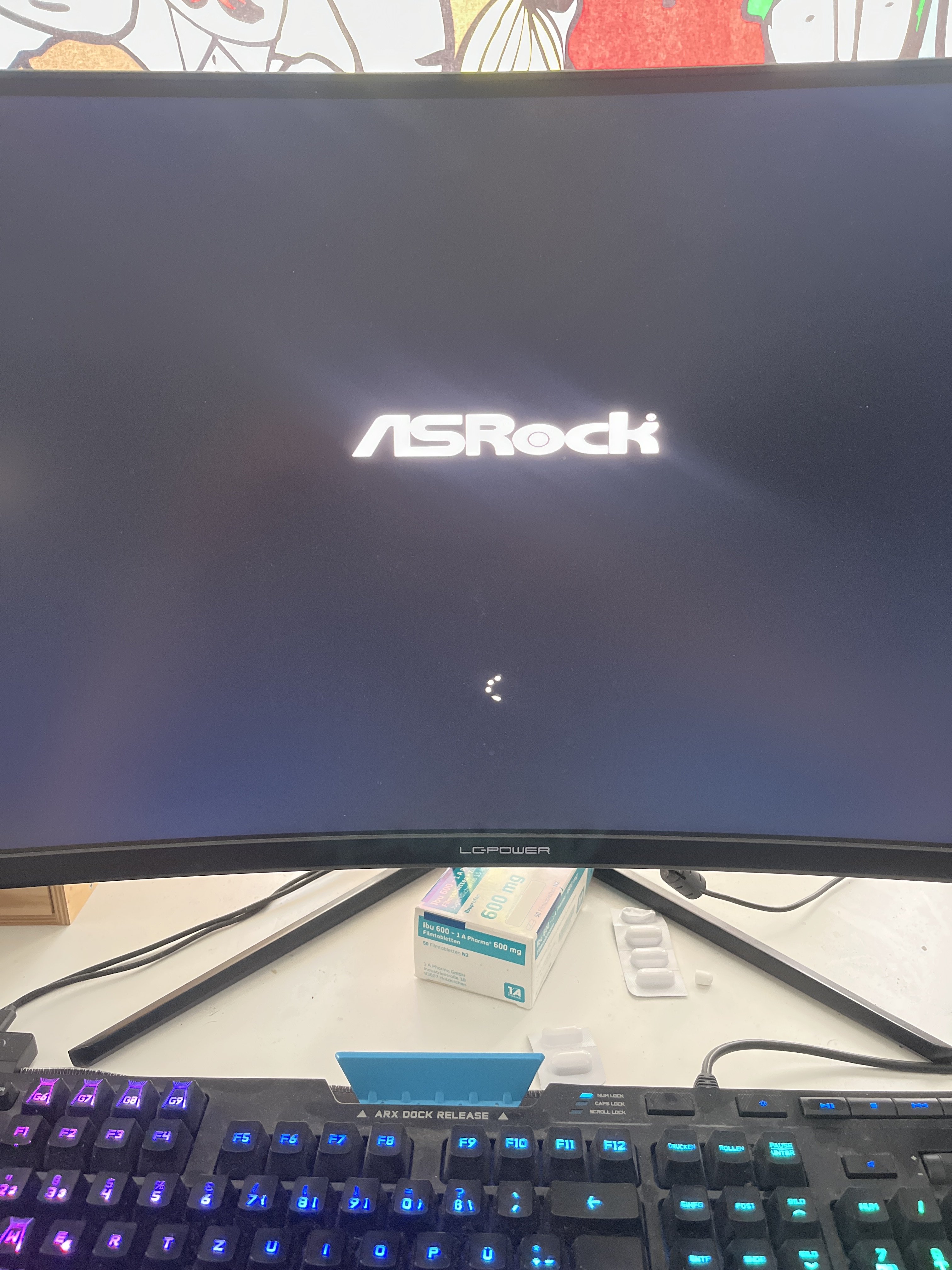

Jetzt heute morgen als ich ihn wieder einschalten wollte leuchtet die RGB Beleuchtung meiner RAM Riegel nicht mehr und der PC bleibt im bios ladebildschirm hängen.
Hat jemand eine Idee was hier passiert sein könnte? Ich denke es ist naheliegend dass es etwas mit dem Stromausfall zu tun hat oder?
Asrock z490 Steel legend
Corsair Vengeance RGB Pro 2x16GB 3200
i7 11700K

Mal komplett vom Strom trennen für ein paar Minuten und mit einem Ram-Riegel versuchen zu starten.

Aber sonst hat der RAM auch schon geleuchtet bevor der überhaupt das Bios geladen hat. Und wenn der schon so nicht leuchtet?
Also ins bios komme ich, aber egal ob ein wem Riegel oder beide, sie leuchten nicht und der pc startet nicht ins OS

Weil er wie gesagt wenn ich den pc starte und keine Taste drücke einfach in der ladeschlange hängen bleibt die kommt bevor Windows startet
Probier' doch auch mal Einzeltest beider Speicherriegel, evtl. auf weiteren Slots, und defaults laden bis CMOS-Reset. Wenn da aber schon das OS geladen wird, könnte z. B. das Dateisystem was abbekommen haben, wenn der PC aus ging während es hochgefahren war.

Es ist in meinen Augen mehr wie unwarscheinlich, dass es beide RAM-Riegel gleichzeitig ins Jenseits befördert hat. Ich mein unmöglich ist natürlich nichts. Aber durch einen einfachen Stromausfall? Ich weiß nicht.
Dann müsste es eigentlich einen Kurzschluss gegeben haben auf dem Board. Oder irgendeinen Kondensator am Mainboard hat es durch eine kurzzeitige Stromspitze zerpflückt, nachdem der Strom wieder da war. Wobei da eigentlich dein Netzteil hätte einspringen müssen.
Wenn möglich, würde ich die RAM-Riegel mal in einem anderen System testen bevor du da andere Riegel verbaust. Oder eventuell mal die Riegel vorher in den beiden anderen Slots testen
