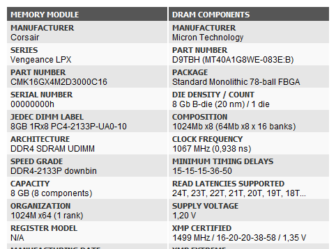

Alsoo, Ich habe schon versucht meinen Corsair RAM auf den Normalen Takt zu tun. Aber ohne Erfolg. Habe sogar meinen Kernel zerschossen ( Laut einen Nutzer :C) Und wollte fragen ob ich ihn immernoch auf den Richtigen Takt stellen kann, egal wie .

Also grad läuft er auf dem Standart Profil wenn man noch nichts gemacht hat . Bei meinen Ersten versuch habe ich es auf XMP gestellt und mein PC Wollte nicht booten und es kamen Viele Fehlermeldungen :https://www.computerbase.de/forum/t...kt-geaendert-hat.1858464/page-2#post-22362503

Ich würde mal mit CPU-Z alles aktuelle auslesen auf was der RAM läuft und welche Bios Version du hast. Nach den Meldungen dürftest du frisch mit PCs zu tun haben. Wie nutzt du den PC und für was möchtest du die Leistung rauskitzeln. Unwissend für nix die Hardware zu zerstören bringt nix.

Deine CPU kann offiziell maximal DDR4-2666/2933. Dein Mainboard und der RAM können mehr, aber das langsamste Glied in der Kette bestimmt die mögliche Geschwindigkeit.
Wenn ein simples aktivieren von XMP nicht reicht/nicht funktioniert, dann brauchst du entweder eine neuere UEFI/BIOS Version in der Hoffnung dass es damit klappt oder du musst den RAM von hand übertakten.
Dafür gibt es hier eine große Übersicht: https://www.computerbase.de/forum/threads/amd-ryzen-ram-oc-community.1829356/ das ist natürlich etwas komplizierter als einfach nur XMP zu laden.
Als dritte Möglichkeit gäbe es noch den Weg den RAM einfach auf 2666/2933 oder etwas niedriger einzustellen.
Vielleicht einfach mal ein XMP-Profil nehmen welches 2933MHz für den Speicher schaltet. Immer langsam an max. rantesten.
