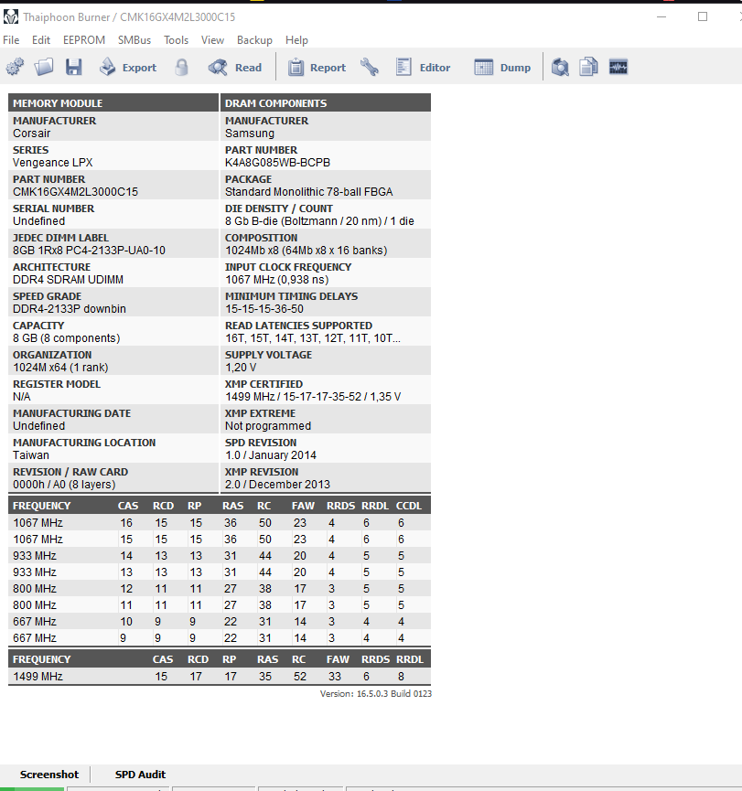

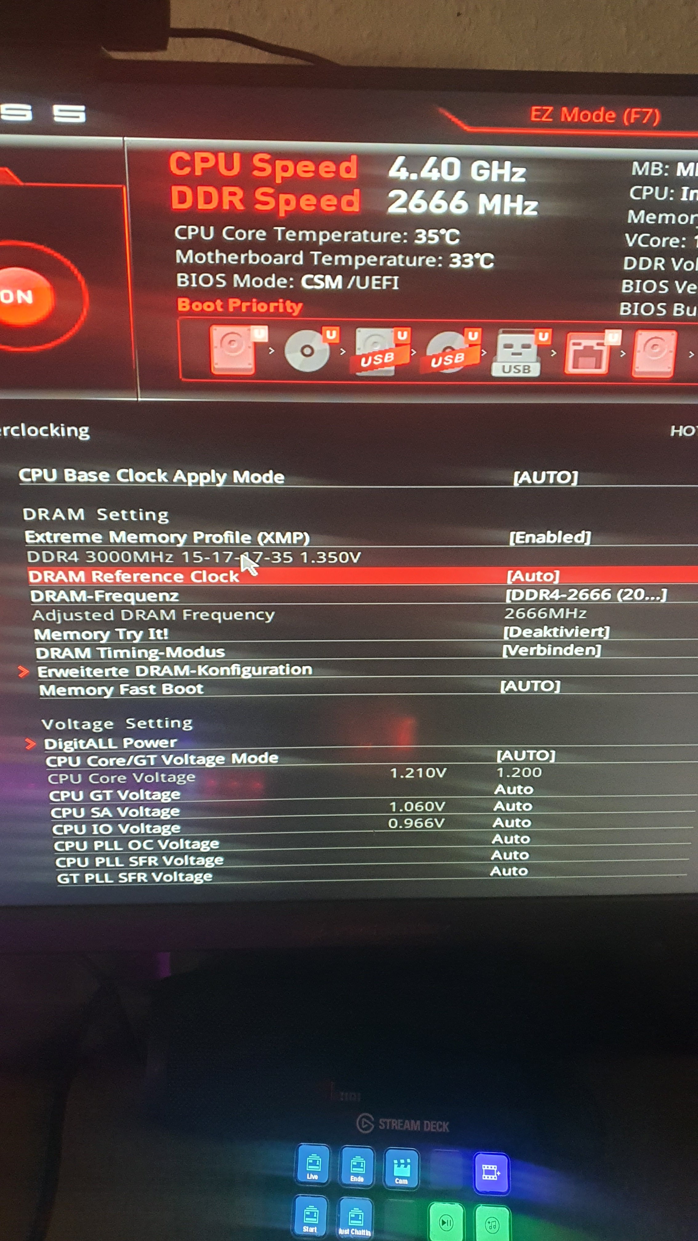

Hi,

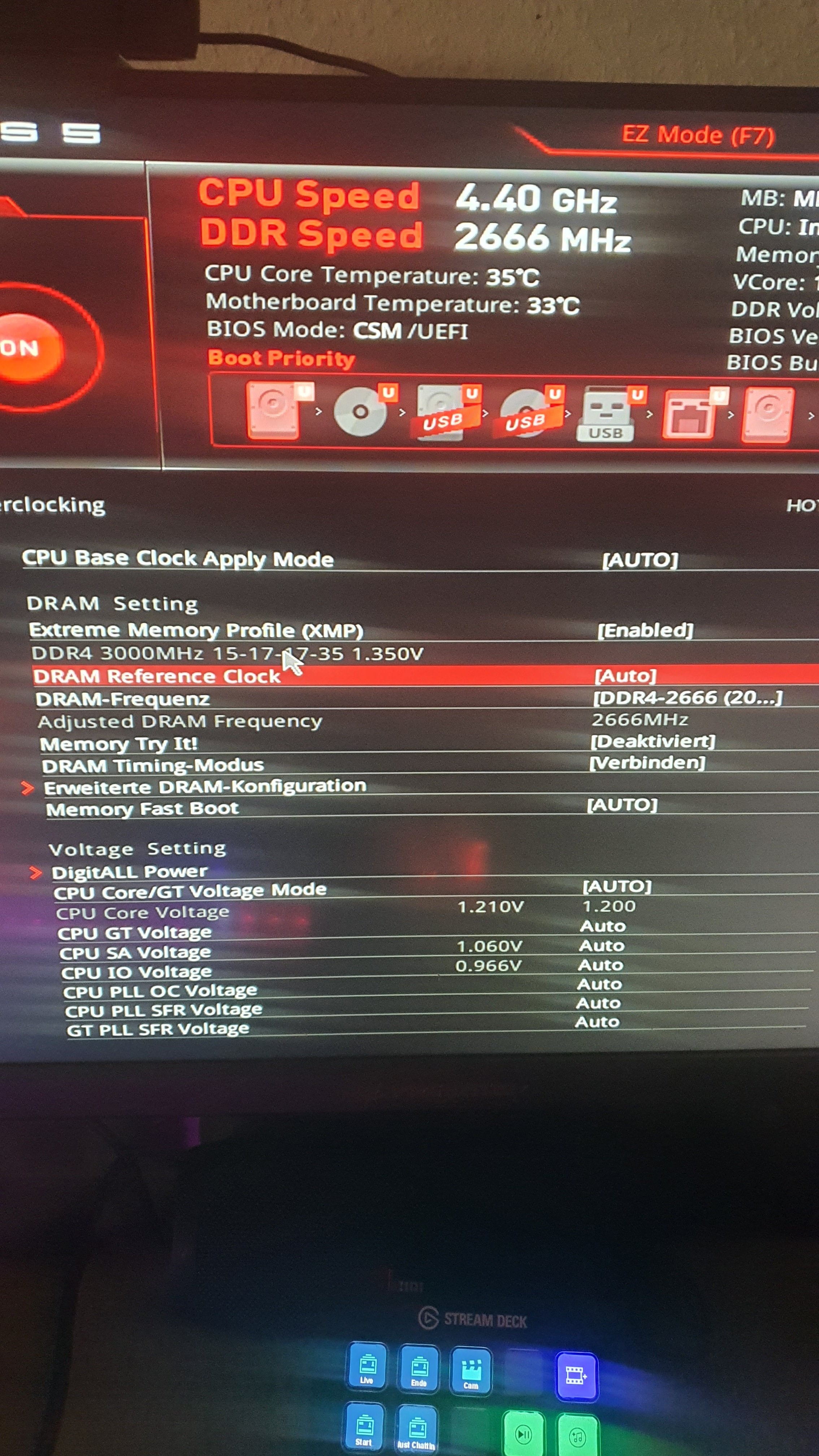

ich hab jetzt seit längerem meinen RAM mit 2666 MHz am laufen obwohl er eigentlich mit 3000 MHz laufen könnte.
Geklappt hat bisher aber leider nichts das zu ändern.
Im Bios habe ich mehrere Vorauswahlen aber keine über 2666 Funktioniert - Startet nicht ins W10.
Der "Memory Try it" geht auch erst ab 3200 los, falls das relevant sein sollte.
Habe die Timings auch schon Manuell eingeben aber auch dies hat nicht geklappt - bin auch eher ein Laie was das angeht.

XMP ist aktiv aber wie gesagt bei der Vorauswahl geht nicht was über 2666 Läuft.

Wenn XMP aktiv ist, darfst du nicht hinterher manuell die Frequenz ändern.
NUR das XMP Profil, sonst NICHTS an den RAM Einstellungen ändern.
Im Zweifel -> Bios reset und nur das XPM Profil laden.
Bei mir war auch ein Bios reset nötig, bis das XMP Profil vernünftig lief.
Das ist der ram Kompatibilität modus des mainboards hier wird die stabilste ramkonfig geladen durch mainboard ram training ermittelt und sehr großzügig bei ramtakt heruntergesetzt.
Schalte das mal aus.
lade xmp
stelle sicher das im tweak menü von msi ram auf auto steht
Nicht optimiert oder manuell
Dann im turbo modus standard
allcore
fertig
Hast du die DRAM Frequenz auf Auto gestellt und dann mal XMP aktiviert?

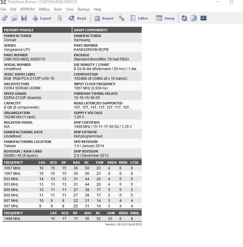

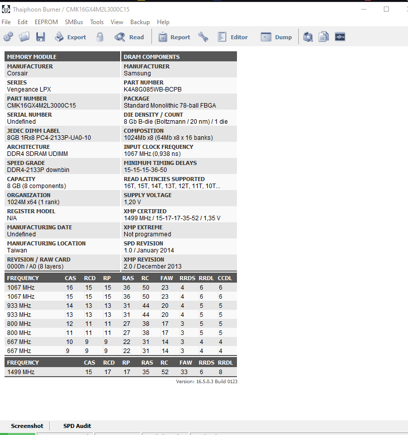

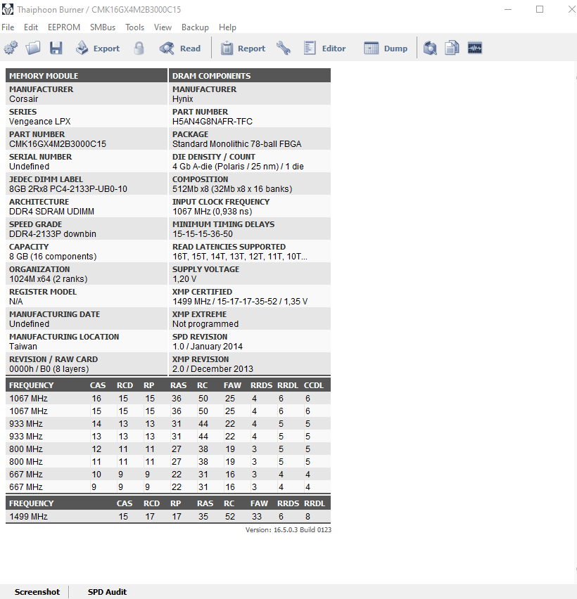

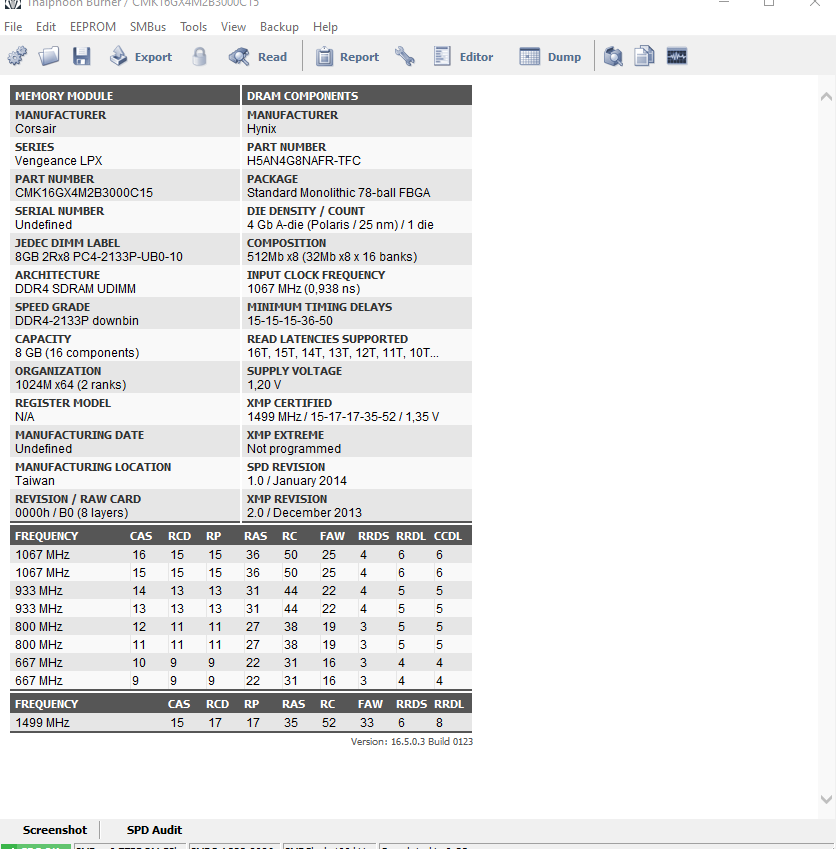

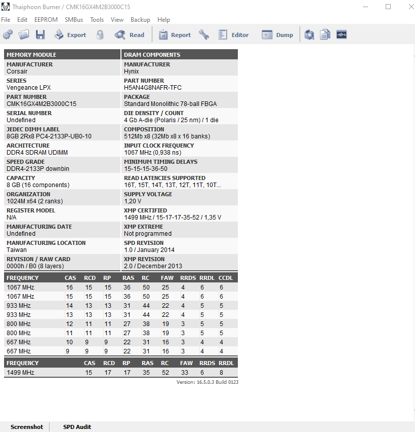

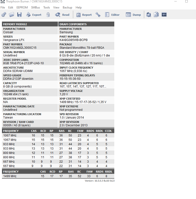

Und bist du dir sicher, dass deine zwei RAM Kits anständig miteinander laufen? Das eine sind Hynix Die, das andere Samsung B-Die.

Da Du hier zwei vollkommen unterschiedliche Kits im Einsatz hast, kann es sein, dass eine Einstellung auf XMP schlicht nicht funktioniert.
Denn die gilt dann für den gesamten RAM

So also nochmal getestet und Bios auch vorher resetet - keine Änderungen bleibt bei 2666 (Training modus ist ebenfalls Deaktiviert) und nur XMP aktiviert nichts weiteres.
Was die Kits angeht, ich hatte mir damals 2 x8 gekauft und dann iwann nachgerüstet.
Auf meinem vorherigen MB lief es auch mit 3000 XMP war war ein Asus rog strix Z370-f
unterscheidlich Chips die intern auch noch unterschiedlich aufgebaut sind.
Wie genau sind die Module gesteckt?
Die mit Samsung beispielsweise auf A2/B2 und die Hynix auf A1/B1? Oder Samsung auf A1/A2 und Hynix auf B1/B2?
In der Theorie sollten die unterscheidlich bestückten Module eine andere Revisionnummer auf dem Etikett haben.

Der Speichercontroller deiner CPU ist mit "Dual Channel PC4-21300U (DDR4-2666)" angegeben, wenn das XMP Profil "nur" 3000MHz lädt geht nicht mehr (zumindest ohne manuelles OC)
Laut CPU-Z sind Slot1/2 mit Samsung und Slot 3/4 Hynix bestückt
Habe 2 und 3 getauscht, Rechner startet für 2 Sekunden und geht sofort wieder aus, nach 5 Sekunden startet er wieder und dann direkt wieder aus, sobald ich riegel 3 rausnehme startet er
dann versuche mal wie in #15 und #16 vorgeschlagen.
Ggf die Kits einzeln auf A2/B2 testen, kann ja sein das ein Modul ne macke hat und den Takt nicht schafft.
