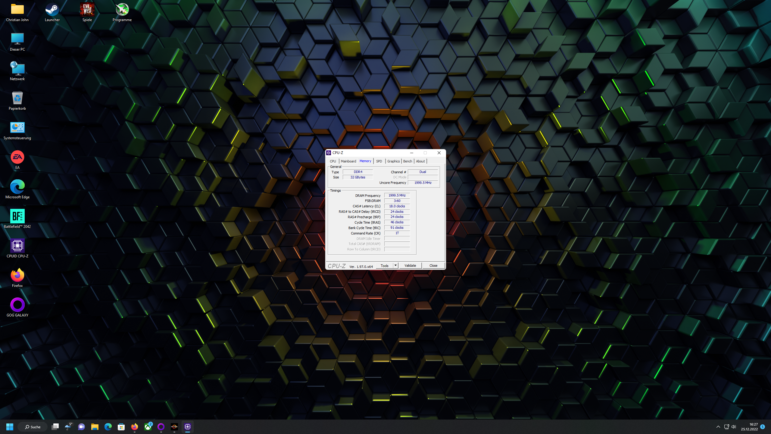

Läuft das mit 2000MHz Infinity Fabric?
Das wäre auch meine Frage. 4000 MHz RAM auf nem Ryzen Zen3 ist eigentlich Harakiri. Unbedingt den Takt des Infinity Fabric checken (z.B. mit CPU-Z) und hier berichten. Es kann sein, dass du aktuell massiv an Leistung verschenkst, weil der Infinity Fabric (der RAM-Controller des Prozessors) vollkommen asynchron läuft, weil er intern heruntertaktet, da er die 2000 MHz Realtakt des RAM nicht verträgt).

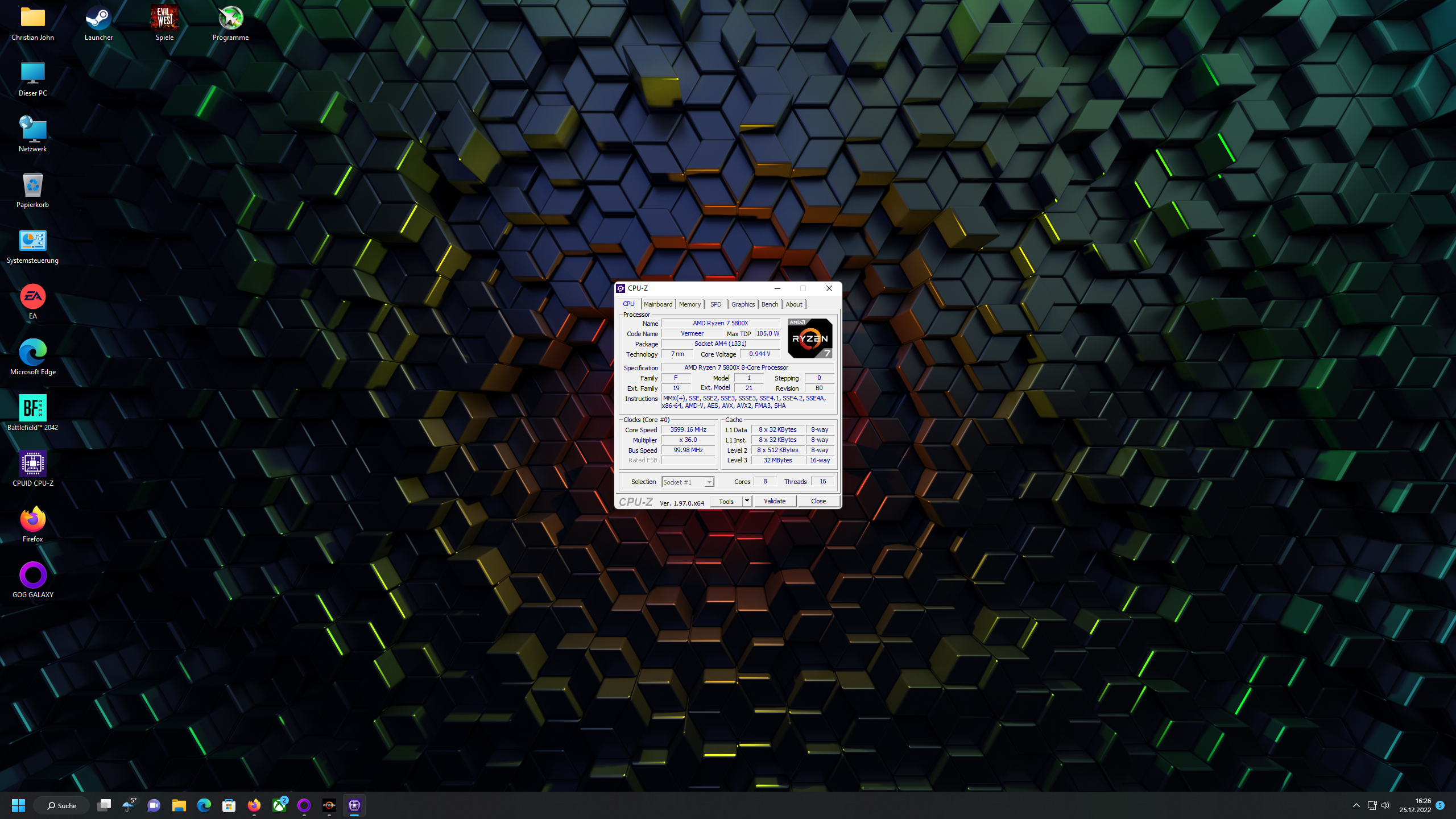

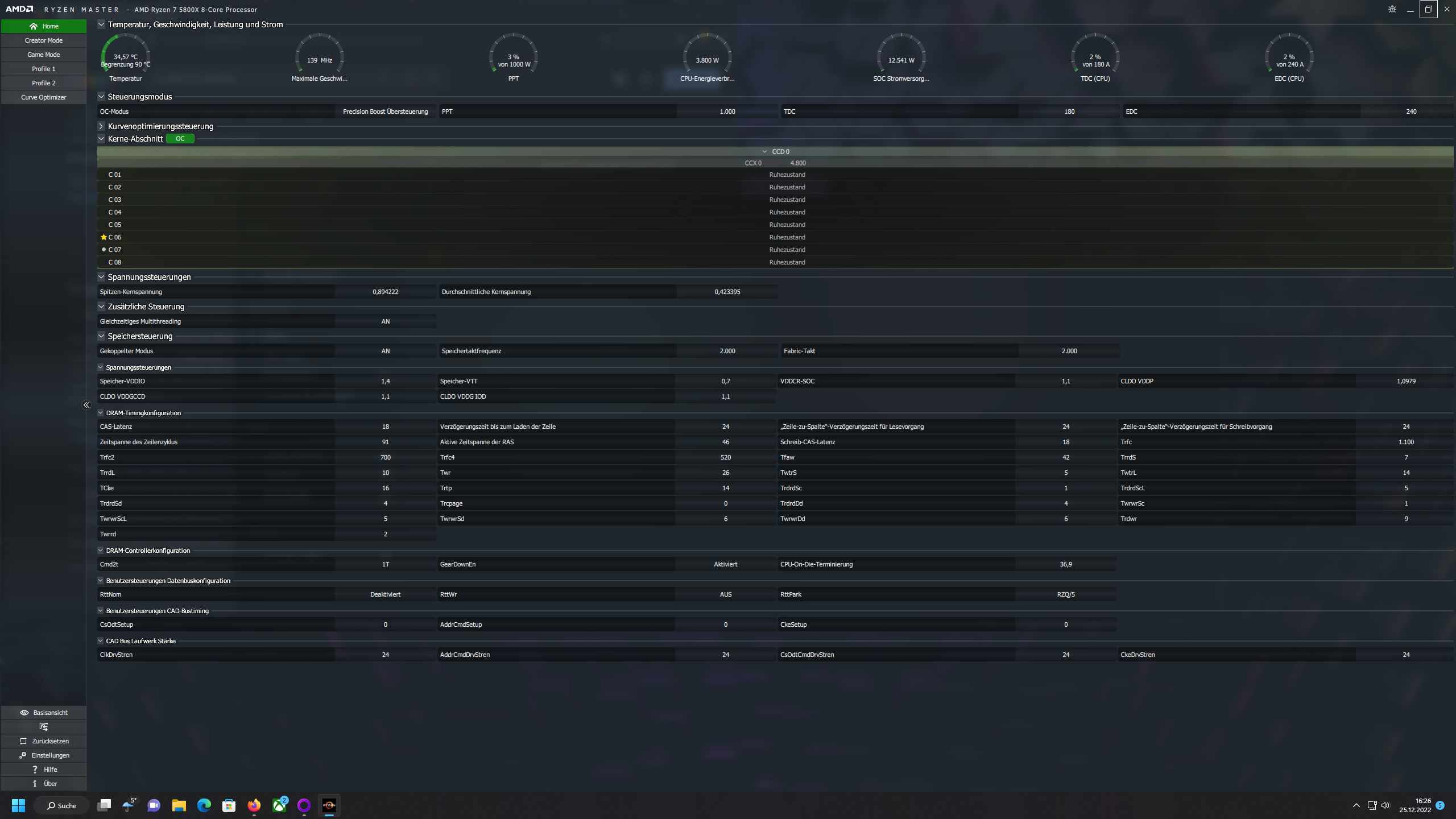

Tatsächlich war es asynchron. FCLK bei 1800, RAM bei 2000
Hab den jetzt den FLCK auf 2000 gestellt, SoC auf Auto gelassen und per XMP Profil die 4000 auf den RAM gemacht.

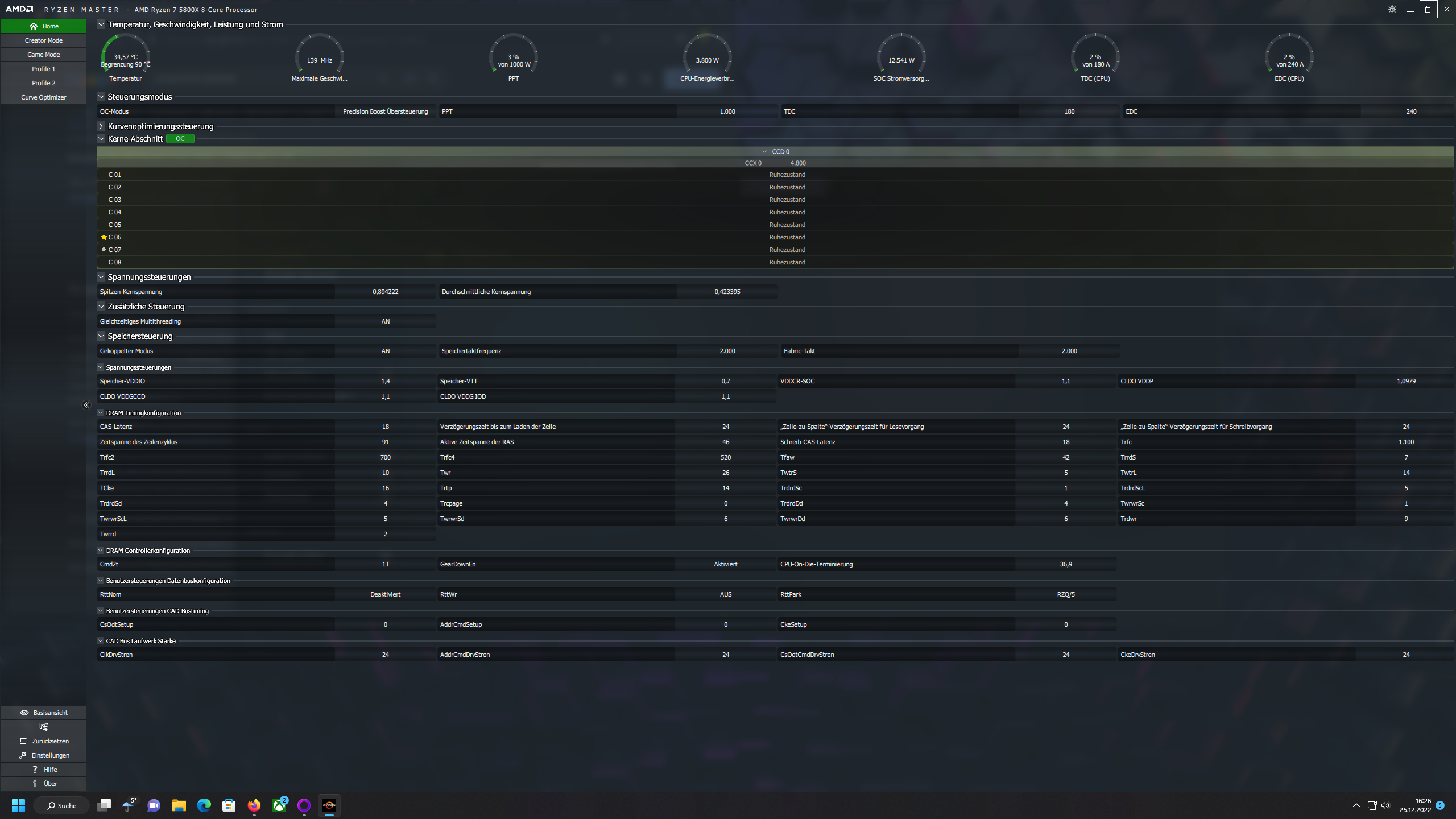

Ist alles zu erkennen?
SOC hab ich Mal auf 1,1V gefixt

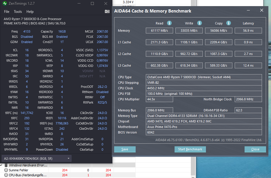

Hatte gestern mein Ram Setting für 3800 (nicht XMP) weitestgehend fertig, und wollte mal spasseshalber sehen wie stabil die config bei höheren Frequenzen ist. Ich konnte sogar mit 4066 mit Aida benchen. Und WOW, die leichten Taktsteigerungen bringen richtig viel in Aida. Aber leider gibts im mem Tests schnell Fehler. 4000 läuft wesentlich besser, aber nicht stable halt. Mal schauen, wann ich die 4000 angehen, und vielleicht stable bekomme...
Sobald WHEA Fehler kommen, mit dem Takt runter.
HWInfo > ganz unten Windows Hardware Error.
Da muss immer 0 Sein!
4000/2000 bekommen weniger als 0,5% aller 5000Ryzen stabil.
Reaktionen: crazydog7

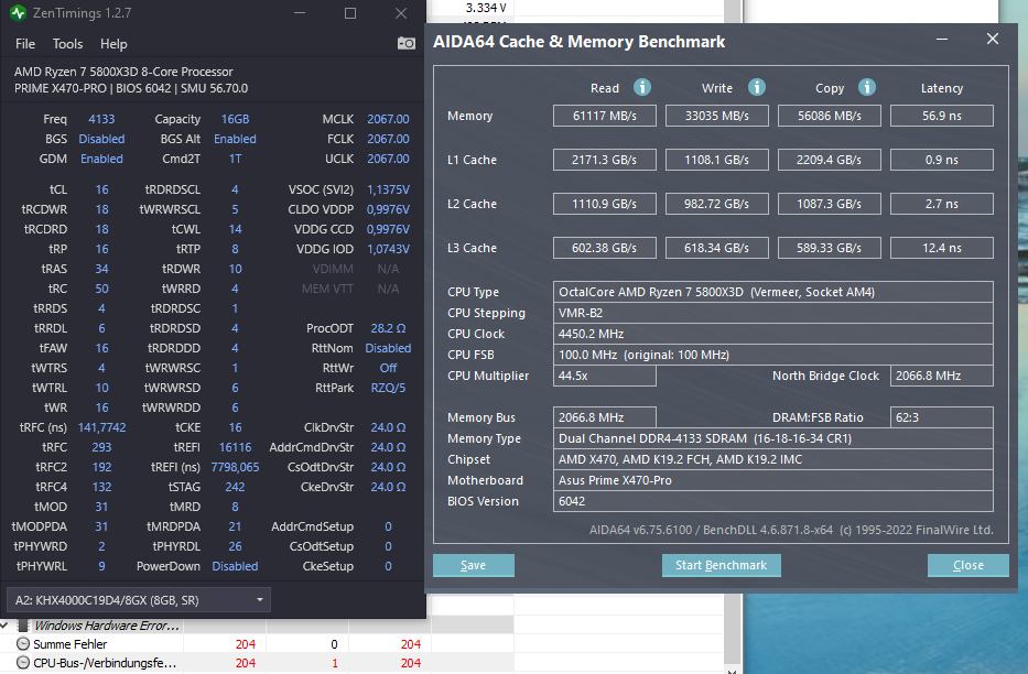

Edit:
Ja ok, bei HW info waren Massenweise fehler bei Windows Hardware Error. Jetzt bei 0. (1900/3800)
Werd wohl doch an die Timings ran müssen
