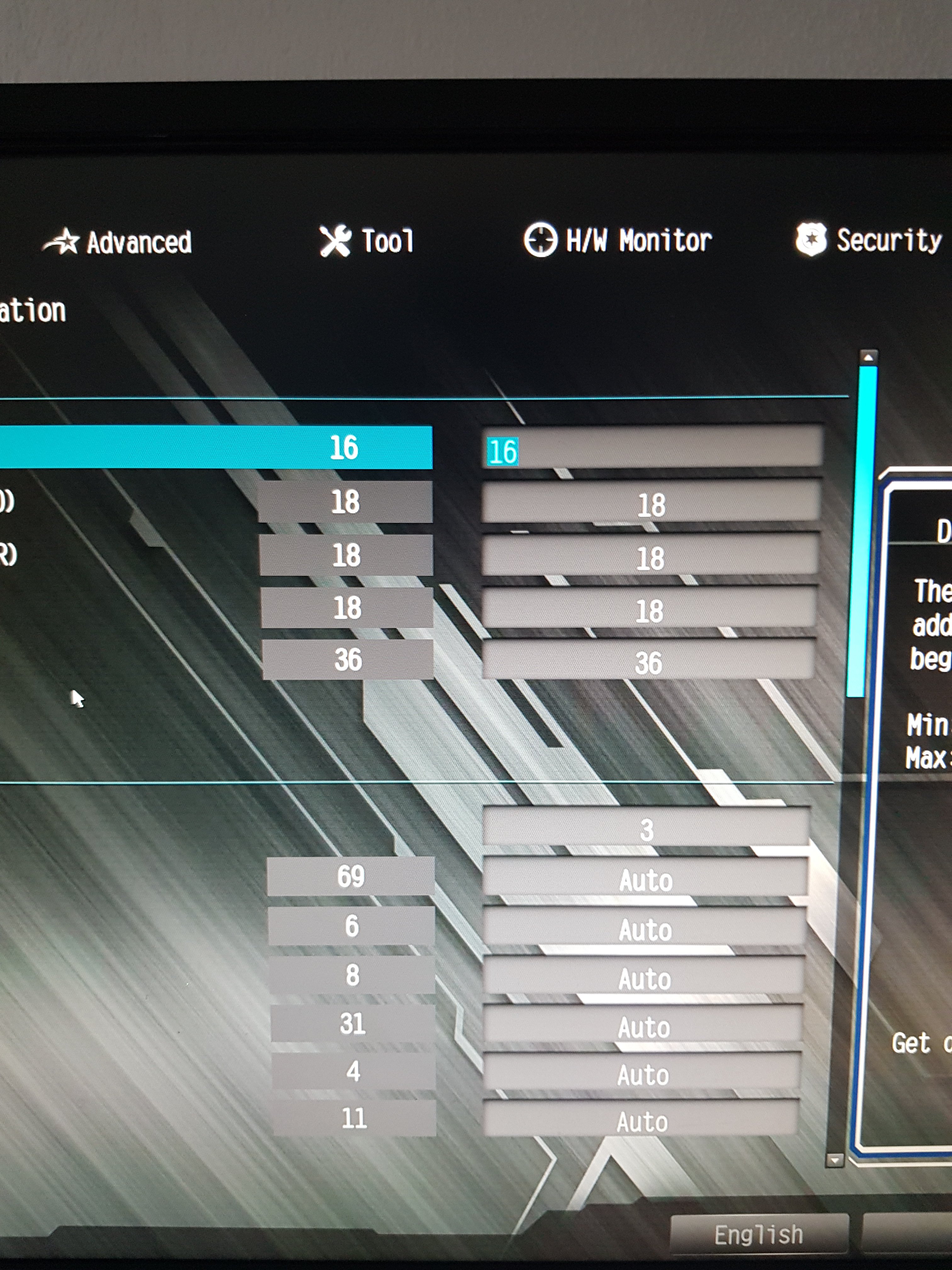

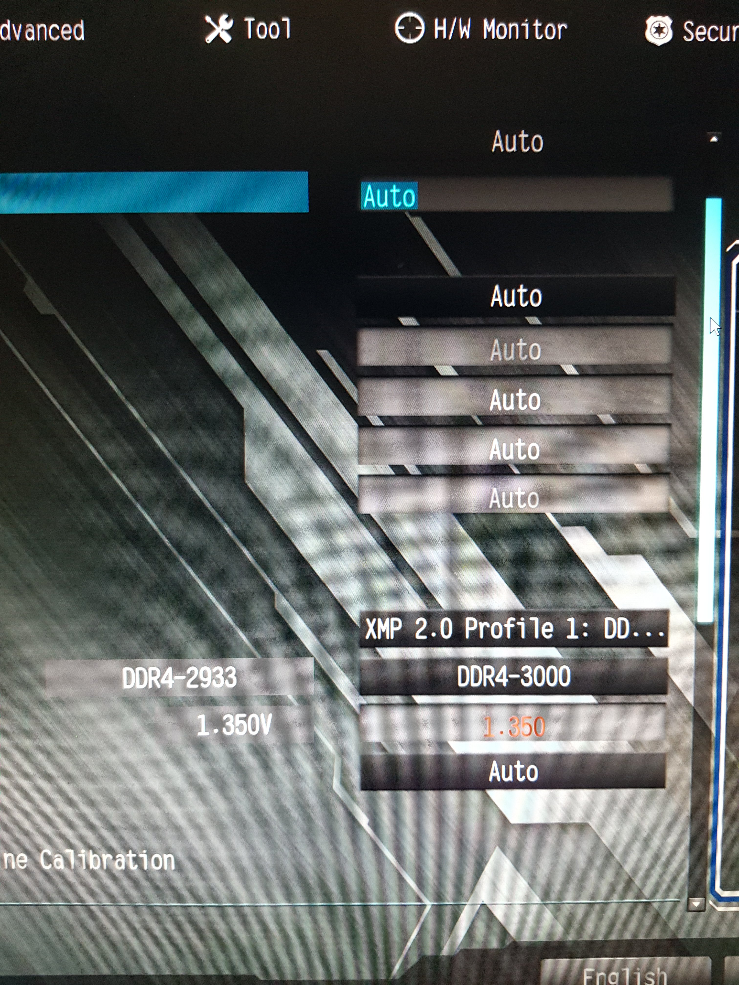

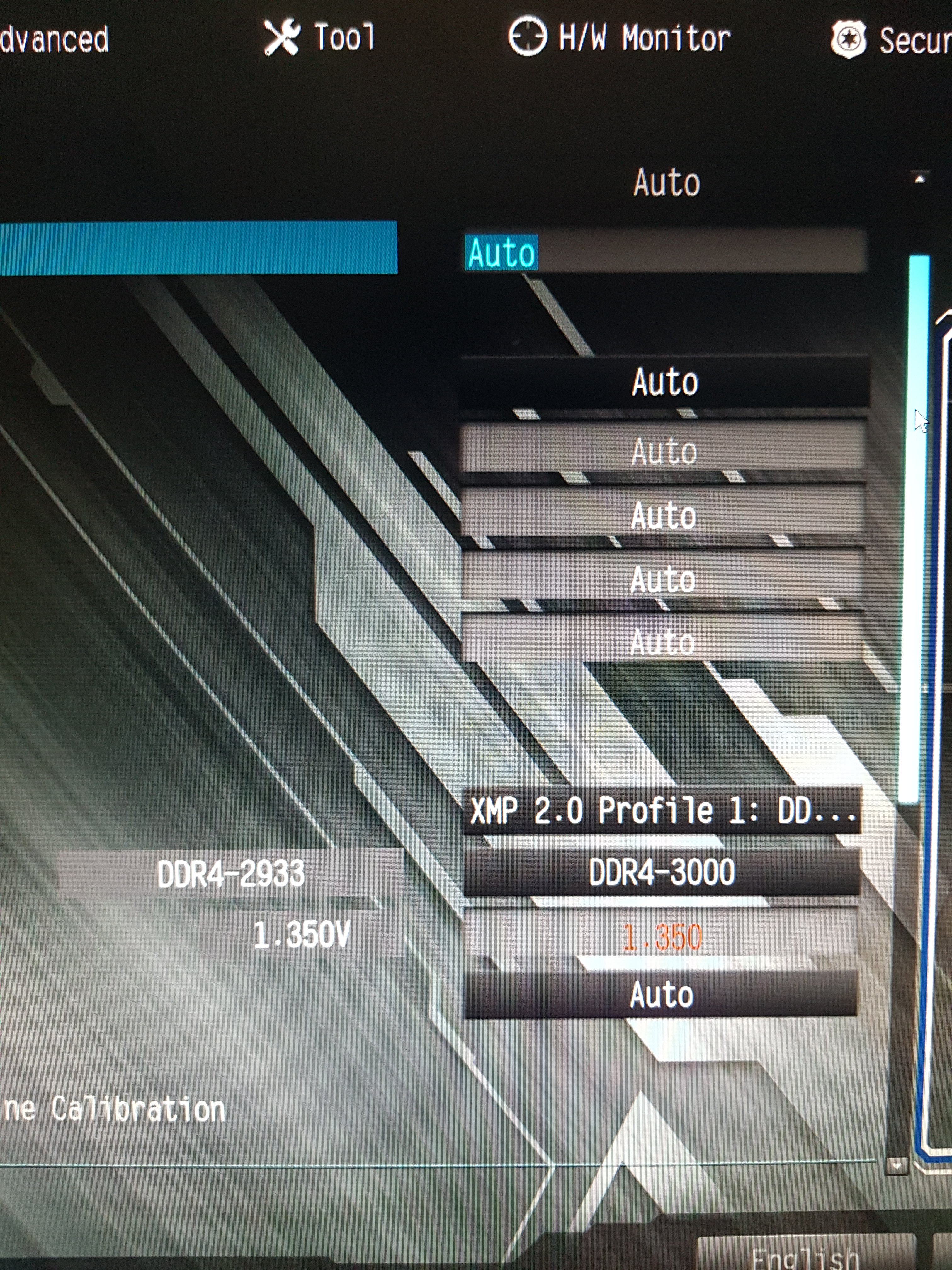

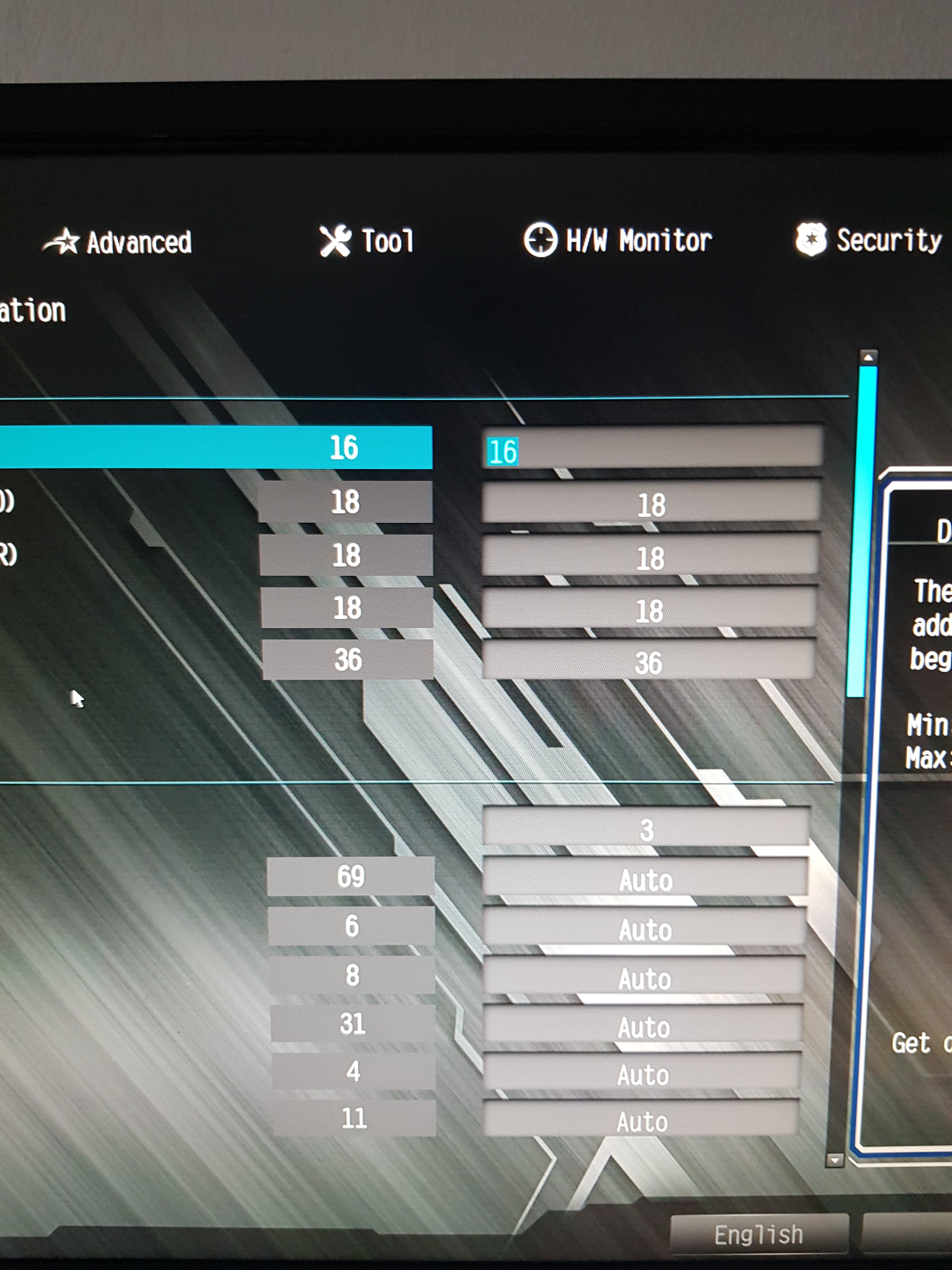

Hey Leute, Ich versuche schon seit einiger Zeit meinen Ram auf 3000Mhz zu overclocken, doch ich schaffe es nicht.
Es sind 4x4GB Patriot Viper 3000Mhz Ramsticks.
Ich habe mich schon in vielen verschiedenen Foren informiert aber trotzdem check ich es nicht. Vollbestückung sei nicht gut fürs overclocking hab ich gelesen.
Ich geh einfach in mein Bios rein aktiviere mein XMP und schau nach den Timing ob alles so ist wie es sein soll und Speichere die Einstellungen einfach und es funktioniert alles eigentlich ganz gut. Nur nachdem ich den PC über Nacht ausschalte resetten sich die Ram Einstellungen und ich muss wieder in Bios und es wieder Manuell einstellen.
Hoffentlich kann mir einer von euch Helfen.
Dankeschön!

Ein Ryzen 5 5600X ist verbaut.
Was die 2933Mhz angeht, die habe ich erst heute wieder Manuell eingestellt. Wie immer wird es sich bestimmt über Nacht wieder resetten.

Ja, die Timings vom XMP übernommen und dann einfach 2933Mhz eingestellt.
