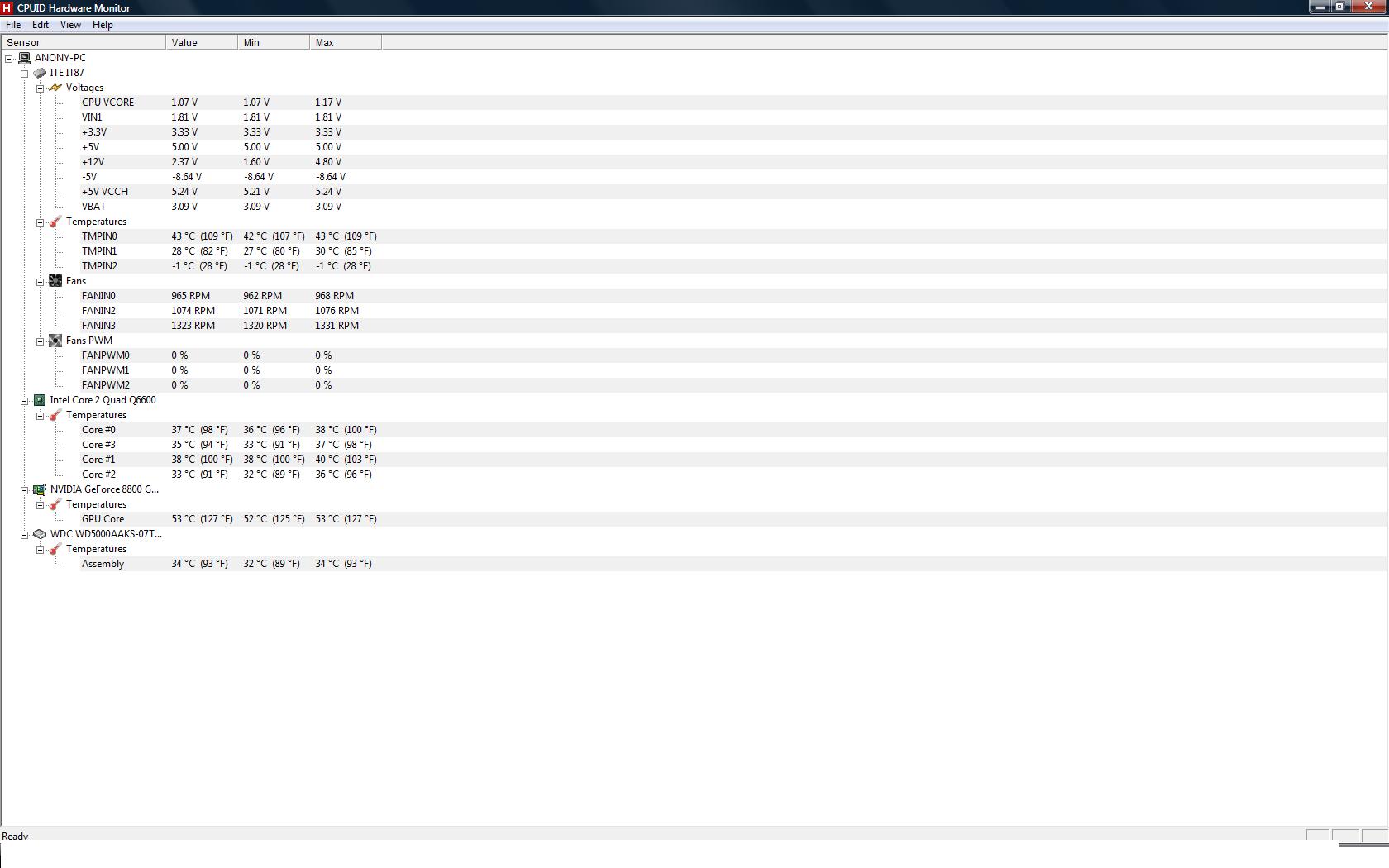

Ich hab sie zwar zum laufen gebracht, aber alles andere als Stabil. Ich komme nicht mla in Windows rein ohne einen Bluescreen. Ich hab mal die Spannungswerte mit HW Monitor ausgelesen und die 12V Leitung läuft gerade mal bei 2V? (siehe Bild)
Edit: Das ist dann auch die Erklärung, warum nicht alle Lüfter funkionieren.

Commander Alex schrieb:
Dann wäre der PC aber gar nicht gelaufen, wenn du nur 2V auf 12V hättest, er läuft ja sonst hättest du den Screenshot nicht machen können ----> Auslesefehler
Stimmt, im Bios zeigt es mir 12+ an. Aber es liegt trotzdem nicht am Ram, denn mit meinen alten plus alle Lüfter am Mainboard hab ich genau das gleiche problem:mad:
