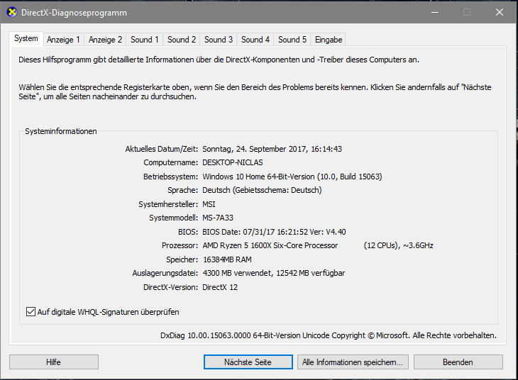

So nachdem ich das BIOS auf 4.40 geupdatet habe und nun beide RAM Sticks versuche zu benutzen, fällt der Computer in eine Art Dauerschleife, indem er sich immer wieder neustartet und daraufhin die LED's der CPU und des DRAM's aufleuchten und er wieder von neu beginnt.
Den 2133mhz RAM habe ich mir zugelegt, da ich bereits in meinem alten Computer einen 8GB HyperX hatte, und diesen einfach nur mit einem zweiten erweitern wollte.

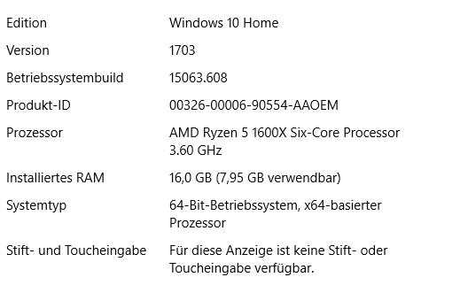

Nun bin ich an einem Punkt, an dem der Computer mit beiden Sticks anspringt. Beide Sticks werden erkannt und bei Windows werden 16GB RAM angegeben, von denen aber nur 7,95 verwendbar sind.
Auch im BIOS werden nur 8GB als Info angegeben, aber beide Kingston Sticks angezeigt.

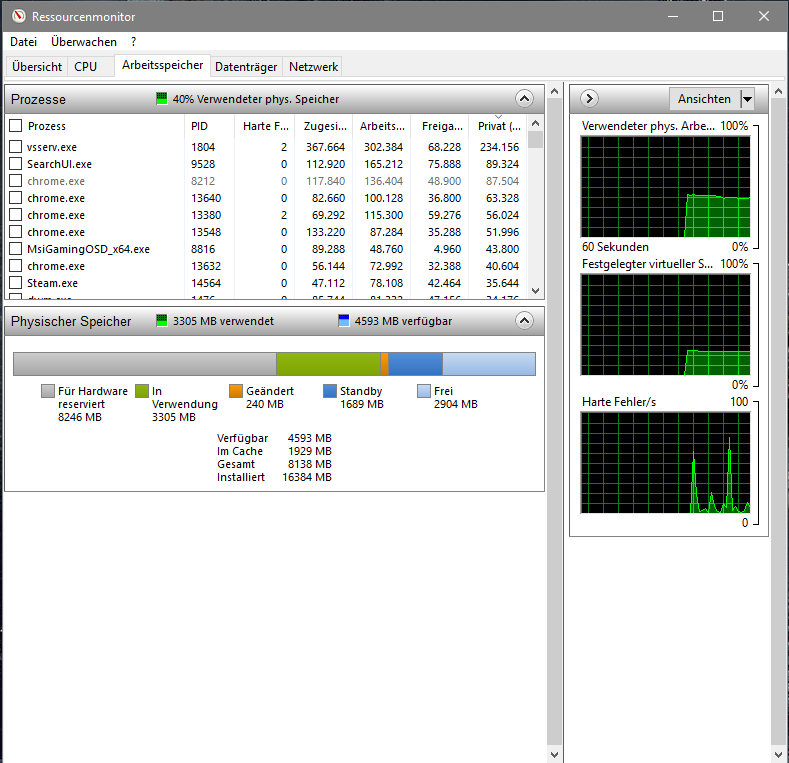

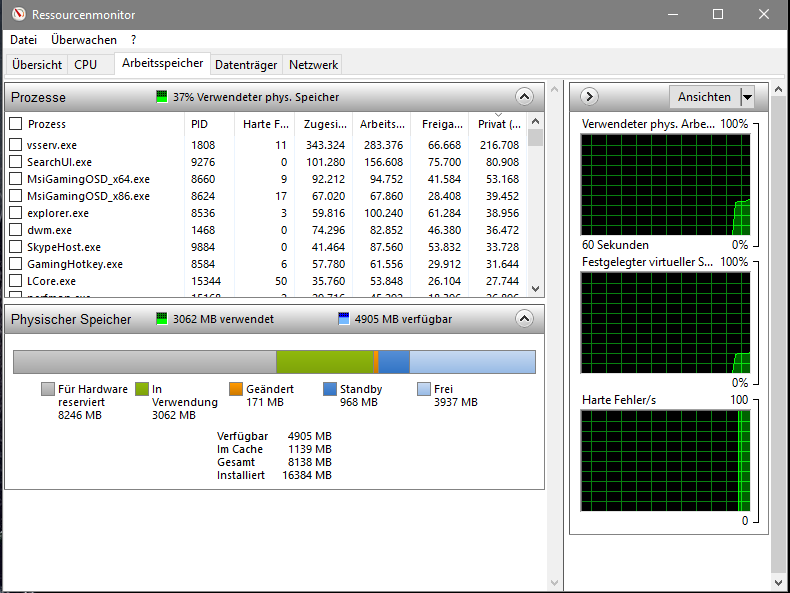

Für mal den resource monitor aus, guck mal in der memory spalte und mach da mal ein foto von. Nicht dass du irgendwie teile deines rams als ramdisk verwendest oder anders zugeordnet hast.
Der Ressourcen Monitor zeigt folgendes:
Ich denke es kommt auf die "Für Hardware reserviert" Spalte an. Selber kann ich damit nichts anfangen.
Das Problem besteht schon auf UEFI Ebene. Wenn das UEFI "oben in der Ecke" keine 16GB erkennt kann Windows auch nicht mehr nutzen.
Vermutlich steckt der Riegel in B2 nicht richtig im Slot. Ist zwar auslesbar (dazu braucht man nur ~8 Kontakte) aber nicht adressierbar.
Sobald du ihn wieder richtig in B2 rein setzt wirst du aber wieder das alte Problem haben dass B2 nicht geht.
Teste mal noch in A1 und B1. Dann weißt du ob es am ganzen B Kanal liegt oder nur am Slot B2.

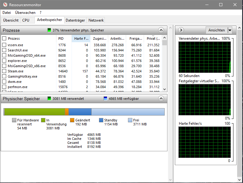

Habe jetzt mal alle Kombinationen ausprobiert, und es sieht so aus, als ob es nicht am RAM liegt:

Mit RAM Sticks nur in den B Slots fährt der Computer nicht hoch. Daher gehe ich jetzt davon aus, das es am Motherboard liegt, sehe ich das richtig?
das bestätigt ja nur was h00bi gesagt hat. entweder liegt es am memory controller oder das board ist defekt. ist dein cpu kühler auch nicht zu fest drauf geschraubt? das kann zu allerhand problemen führen, denn zu viel druck kann die pins verbiegen.
ich würde mal auf ein defektes mobo tippen, aber die einzige möglichkeit, die mir gerade einfällt, um zu prüfen, ob der memory controller defekt ist, wäre deine cpu mal auf ein anderes board zu setzen und zu schauen ob es ärger mit dem ram gibt.
Sollte es nicht am Sockel/Pins liegen würde ich auch aufs Board tippen, CPUs sind nur sehr selten kaputt.
