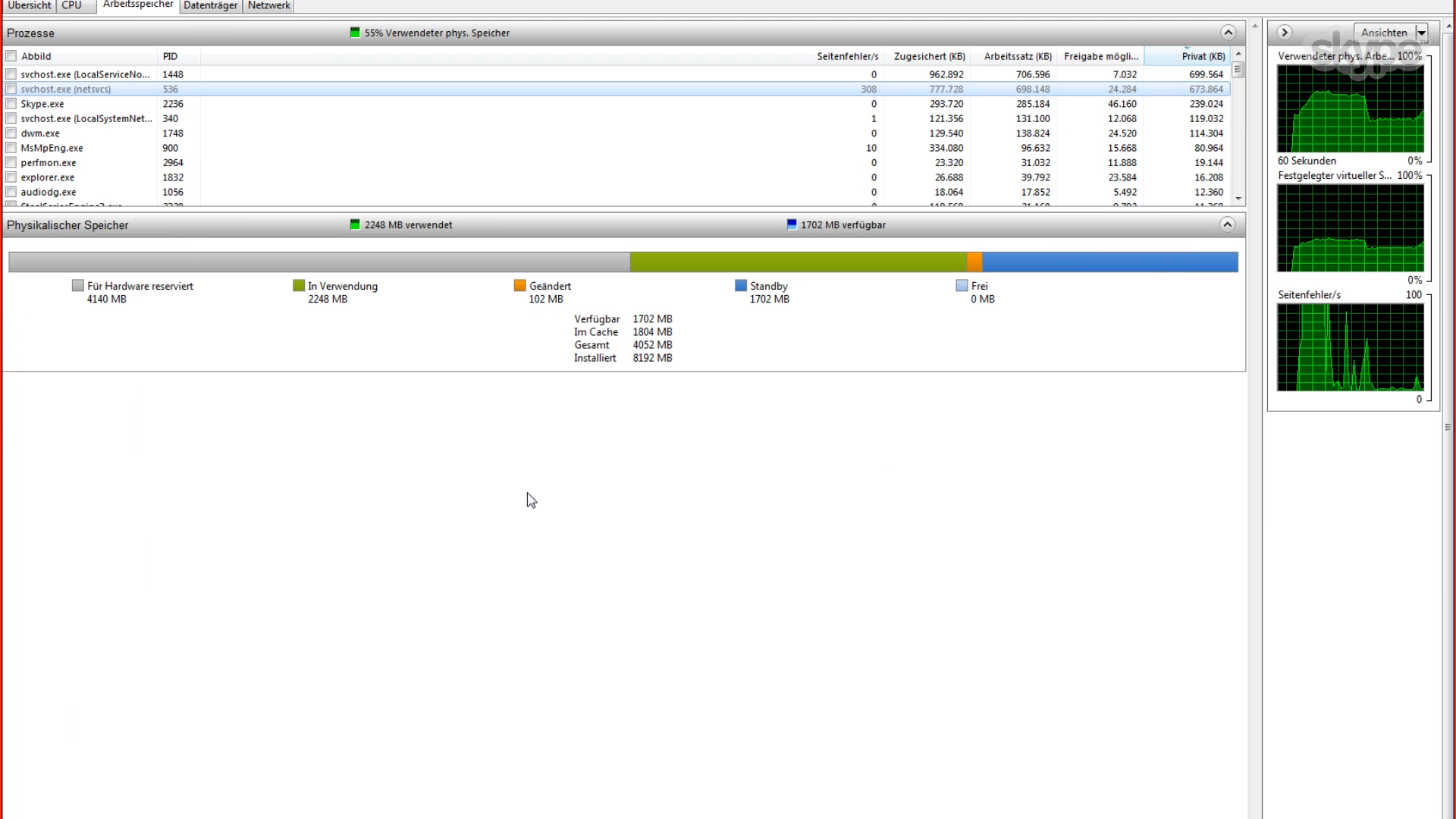

Folgendes Problem, der PC meiner Freundin reserviert 4 von 8GB für das System und ich verzweifle mittlerweile weil ich wirklich alles mögliche ausprobiert habe... Das BIOS ist auf der neusten Version und die Hardware ist:

5) Der Taskmanager zeig an, das 4GB für das System reserviert sind und nur 4 zur Verfügung stehen

Hab ich alles gemacht, aber es sind noch immer 4140 MB reserviert
