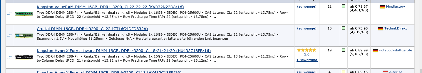

https://geizhals.de/crucial-dimm-16gb-ct16g4dfd832a-a2029673.htmlEsenel schrieb:Gut, wenn man bei deiner Liste auch noch die 22 für die JEDEC einstellt gibt es genau ein RAM Kit.
Ich glaube es zeigt ganz gut wie groß diese Nische ist.
https://geizhals.de/kingston-valueram-dimm-16gb-kvr32n22d8-16-a2099358.html
Es gibt derzeit zwei Hersteller, Kingston und Crucial, also auch genau zwei Kits und die bereits erwähnten Kingston Fury Module, die dazwischen liegen. Nische hin oder her, wie viele OEM Hersteller mit Ryzen Systemen und DDR4-3200 kennst du? Da hast du deine Antwort.

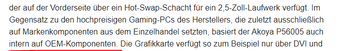

Siehst du! Hier ist schon dein Denkfehler! Speicher rüstet man nicht nur in einem selbstgebauten PC nach. In Wirklichkeit baut nur ein kleiner Teil der PC Nutzer noch einen PC selbst zusammen.
Ich sag dazu nur:
https://www.computerbase.de/news/pc-systeme/aldi-pc-medion-p56005.69455/
Ausgerüstet mit einen einzelnen Speichermodul, welchen kann der Nutzer da nachrüsten? Da bieten sich doch die "Gut und Günstig" Module aus dem Computerbase Speicherguide an?!? Dumm nur, das die dort dann nur mit DDR4-2133 laufen werden.
Die Fälle werden sich häufen, weil AMD nun mal bei den OEMs wieder langsam ankommt. Der Guide geht darauf aber überhaupt nicht ein und geht von AMD PC Selbstbauern mit PC Wissen aus.

xexex schrieb:https://geizhals.de/crucial-dimm-16gb-ct16g4dfd832a-a2029673.html
In OEM Systemen werden JEDEC Kits genommen und XMP/DOCP wirst du dort nicht vorfinden. Da kannst du dir den ganzen OC Mist irgendwohin stecken, diese Module werden dann mit DDR4-2133 betrieben. Tolle "Empfehlung" also!
Was glaubst du wieso die Module jetzt überhaupt auf den Markt gekommen sind und seit kurzem auch DDR4-3200 RDIMMs gibt? Wegen EPYC und Ryzen.
Zwei Hersteller ist korrekt.
Aber es gibt nur von Crucial jeweils ein Kit für 2x8 oder 2x16.
Und nicht von Kingston.
Du willst den Leuten wohl nicht empfehlen einzelne Module zu kaufen, oder?

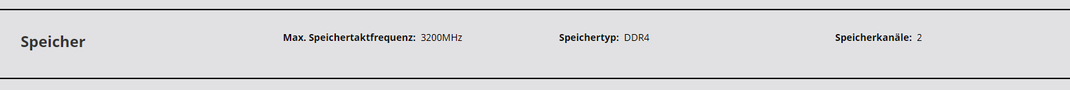

Esenel schrieb:Und selbst AMD vermarktet Ryzen 3000 nicht mit 3200 CL 22 sondern eher mit CL14 in all ihren Leistungsfolien. Oder etwa nicht?
Zeig mal!
https://www.amd.com/de/products/cpu/amd-ryzen-9-3900x
Abgesehen davon, dass sich hier AMD selbst lächerlich macht (Mhz), steht da nur die Spezifikation.
