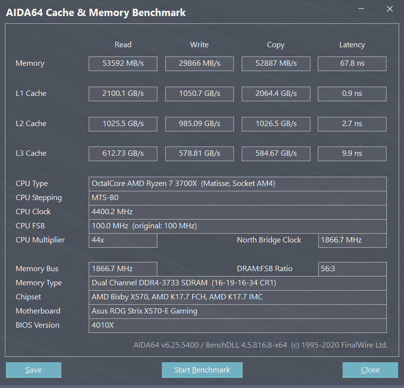

@schlingel3377
hier mal meine Werte für dich zum Vergleichen mit 3600 CL 16 (19-19-19-34-44 1T, TRFC 460, Hynix CJR, eigentlich 3200 CL 16, 18, 18 usw RAM GSkill Ripjaws) und 3700x allcore 4.4 GHz
vg Chris

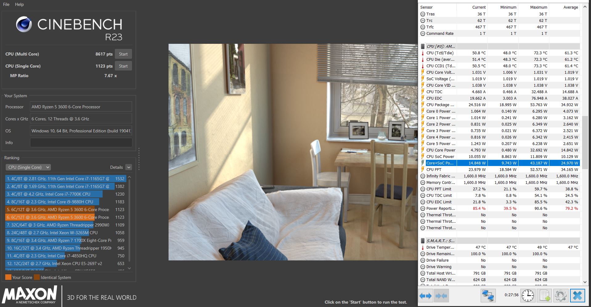

Hey Leute wollte euch auch mal an meinem wohl extrem guten Ryzen 3600 teil lassen haben.
Das ganze läuft in nem Clevo Bearbone (siehe Signatur) mit Ballistix SO-DIMM 3200MHz CL14 @1.2V (leider nicht anhebbar) und kann 3,9GHz Allcore mit 1,038V halten unter last sinkt die Spannung sogar auf ~1,006V ab (leider keine Einstellbare LLC)
Schon heftig was so möglich ist mein Ryzen 2700 im Desktop benötigt für den selben Takt doch im vergleich sehr heftige 1,275V.
@Sahit
Solange du nicht auf allcore 4.4 GHz kommst, würd ich den Stock lassen ehrlich gesagt...
Hier mal mein alter 3600 zum Vergleich...
Ermittle die FIT Voltage (google) und wenn du unterhalb der FIT 4.4 oder 4.5 GHz allcore erreichst, dann bringt es dir was imo. Kommt halt auch darauf an, wofür du den Rechner so einsetzt.
vg Chris

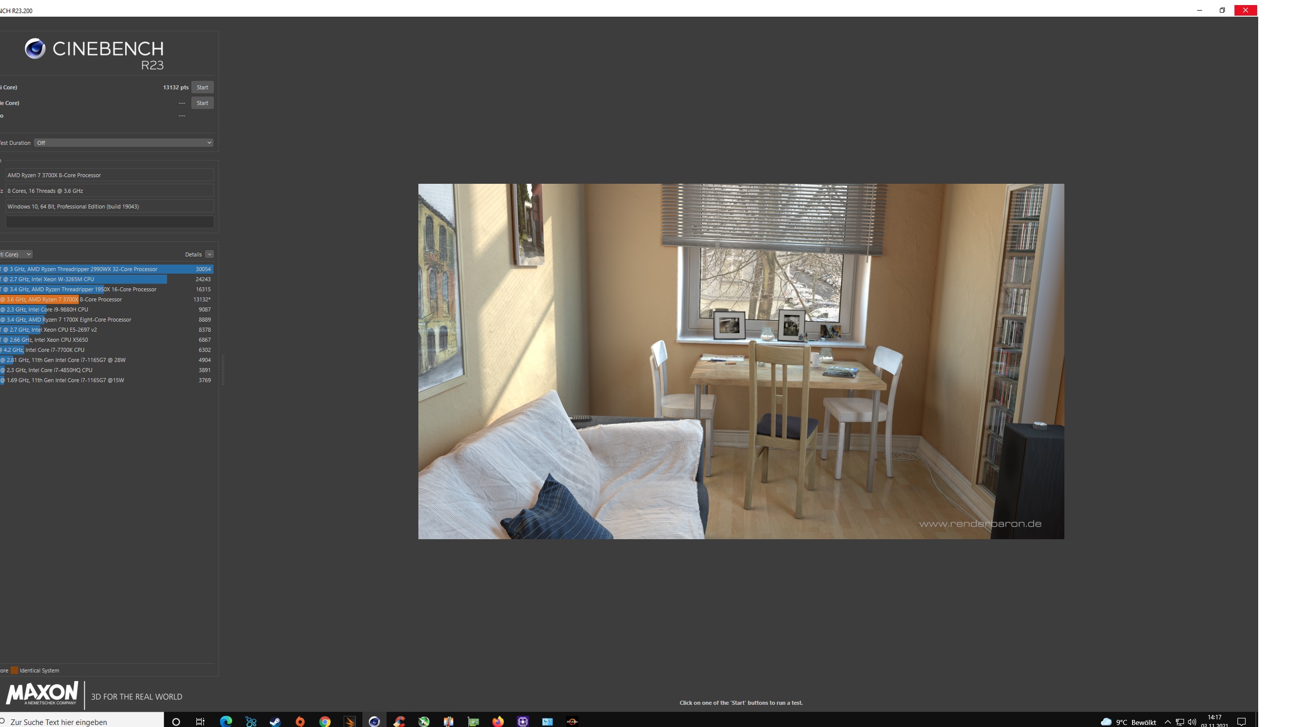

Warum wird eig immer gesagt das übertakten beim Ryzen sinnlos ist ?
Hab meinen Ryzen 7 3700X jetzt übertaktet.Läuft allcore auf 4,3GHZ bei 1,35V stabil.
Im Cinebench R23 hab ich somit 1000 Punkte mehr als "Stock"
Im Single Core hab ich tatsächlich die gleiche Punktzahl.Ich zocke nur Battlefield,da ist doch auch der Multi wichtiger?!
Und Prime95 interessiert mich null.Hauptsache der Rechner läuft beim zocken stabil :)
@Benni82
Also mein 3700x ging auf 4.475 GHz im singlecore.
Hatte ihn aber mit 4.4 GHz allcore bei 1.275v laufen lassen und damit etwas singlecore Leistung verschenkt zu Stock.
Man kann das machen mit allcore, aber 4.3 GHz sind imo nicht so das gelbe vom Ei... Zumal deine vcore für die 4.3 schon echt hoch ist. Wie sieht die FIT Voltage aus? Ist das schon optimiert oder einfach mal drauf gehalten?
Vg Chris
Reaktionen: iron-man
Kryss schrieb:
@Benni82
Vg Chris
Wenn ich den 3700X nicht übertakte komme ich bei BF5 auf max 4,2GHz allcore.
Schwankt immer zwischen 4,1-4,2GHz.
Ich hab einfach mal draufgehalten.
... und verlierst nochmal 10% Leistung bei der Singlecore-Leistung. Man darf ja nicht vergessen, wie schnell die Kerne switchen. Also nicht falsch verstehen, ich bin absolut nicht gegen allcore Overclocking (ausser bei Zen3, da macht das wirklich so gut wie null Sinn... imo).
Würde ich dir klar von abraten, wenn du die CPU länger haben willst...
Meine allcore FIT für meinen 3700x war z.B.:
Wie man schön sieht hat meiner fast schon 4.3 allcore im Stock Betrieb gemacht pluz den Boost auf 4.475 GHz.
Hier noch meine alten Notizen wie du die FIT ermitteln kannst wenn du willst:
You can check what's safe for your CPU by enabling PBO in the bios
then firing up Prime95 with a custom 128K FFT setting.
Let it run for a few minutes while monitoring the voltage
in HWInfo (CPU Core Voltage SVI2 TFN)"
Und hier noch mein maximum allcore stable overclock, aber wie openfield, der sich sehr gut auskennt schon bemerkt hat, nicht AVX Stable, aber alltags und spielestable:
https://valid.x86.fr/cjk2w2
Der Fairness-halber muss man aber auch sagen, dass mein 3700x ein Platinum Sample war. Soll auch keine Angeberei sein, sondern nur zeigen was möglich ist.
