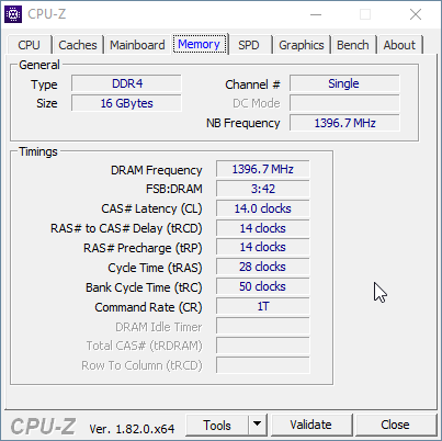

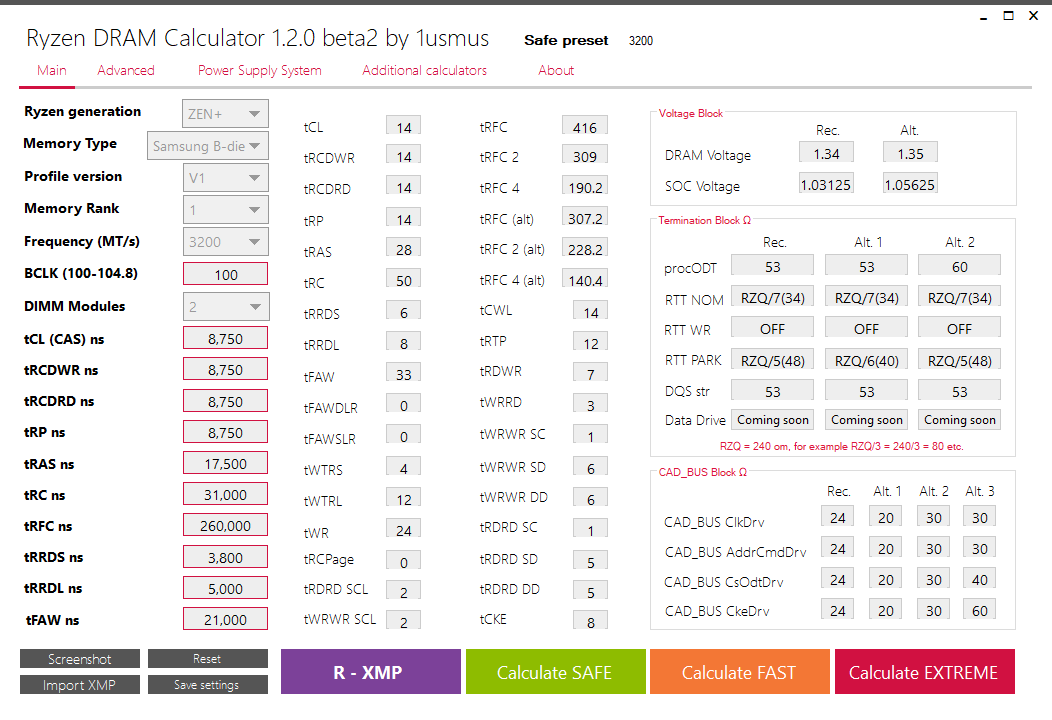

Nun läuft der RAM leider gar nicht, wie er soll. Weder mit den beiden XMP-Profilen (einmal davon die 3600CL17) noch mit allem, was der Ryzen DRAM-Calculator mir ausspuckt.
Auch minimales erhöhen der Spannung auf 1,36V hat bei keinem Fall besserung gebracht.
Mit den "Safe" Timings aus dem Calculator bootet er gar nicht und muss zurückgesetzt werden. Aktuell laufen habe ich ihn zwar mit den Timings, aber auf 2800MHz.

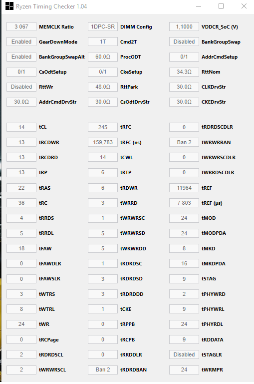

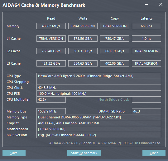

ich hab ein ähnliches KIT, allerdings mit 3600MHz und CL 16
Wie er läuft siehst du auf den Bildern und das läuft über 10h in MemTest86+
Wenn ich auch nur einen funken schneller laufen lasse läuft es nicht stabil. Selbst 3200 und CL16 hat fehler in Mestest86+
Da hilft nur testen und ausloten was das schnellste ist was bei dir läuft
