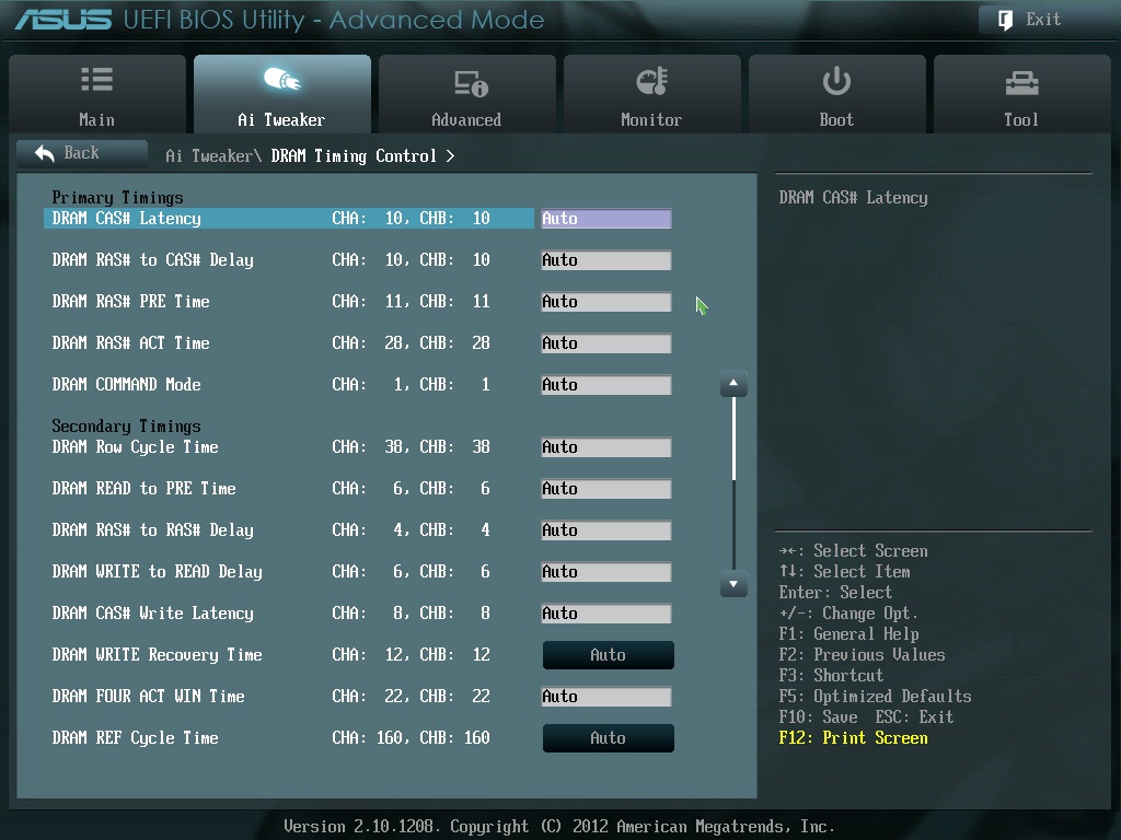

Wo im UEFI stell ich welche Timings ein?
Das bei den obersten 3 Einstellungen 11 einstelle ist klar, aber der Rest?!

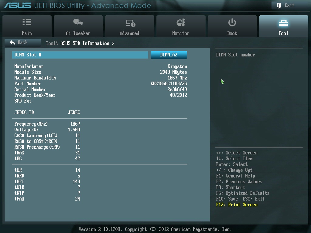

SPD laut UEFI

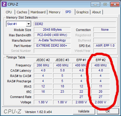

ja, du muss alle in jpeg 1 einstellen, beispielsweise cas latency -> cas latency (tcl) , dram read to prre time -> rtp ...etc...am besten in cpu-z im reiter spd nach den besten werte schauen...beispielsweise bei höhere volt werte schauen-> voltage, und die werte, die normalerweise unter epp stehen übernehmen. buch des mainboards auch mal durchlesen. Nicht zuletzt, die besten werte des Herstellers- auf der Internet-Seite schauen - eintragen. ich habe dir ein Bild angehängt, wie ich es bei mir eingestellt habe.

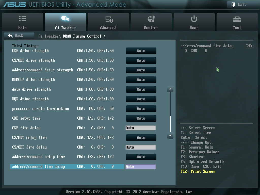

Außerdem werden dir im 3. Bild schon vom Bios/UEFI die richtigen Timings
angezeigt die musst du nur mehr so wie sie da stehen als werte eintragen.

Das Problem wird sein daß im SPD die Abkürzungen auslistet sind, im UEFI aber alles ausgeschrieben wird.
In anderer Reihenfolge.

Du stellst jetzt mal zusätzlich zu den 11-11-11 die nächsten drei ein, also 31-1-42
Den Command Mode evtl.auch mit 2 probieren.
Die anderen sollten auch mit der Auto Einstellung funktionieren.
