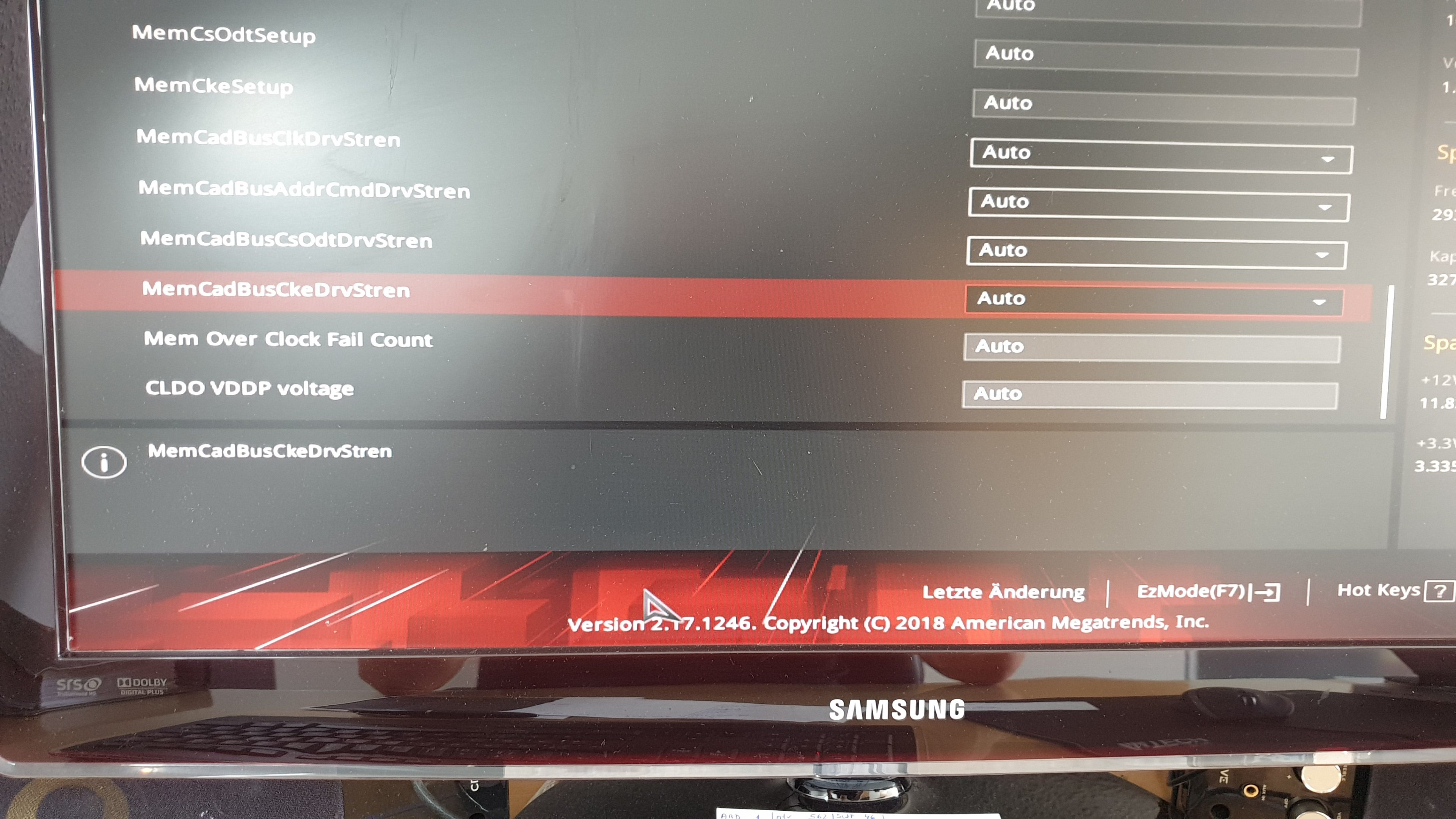

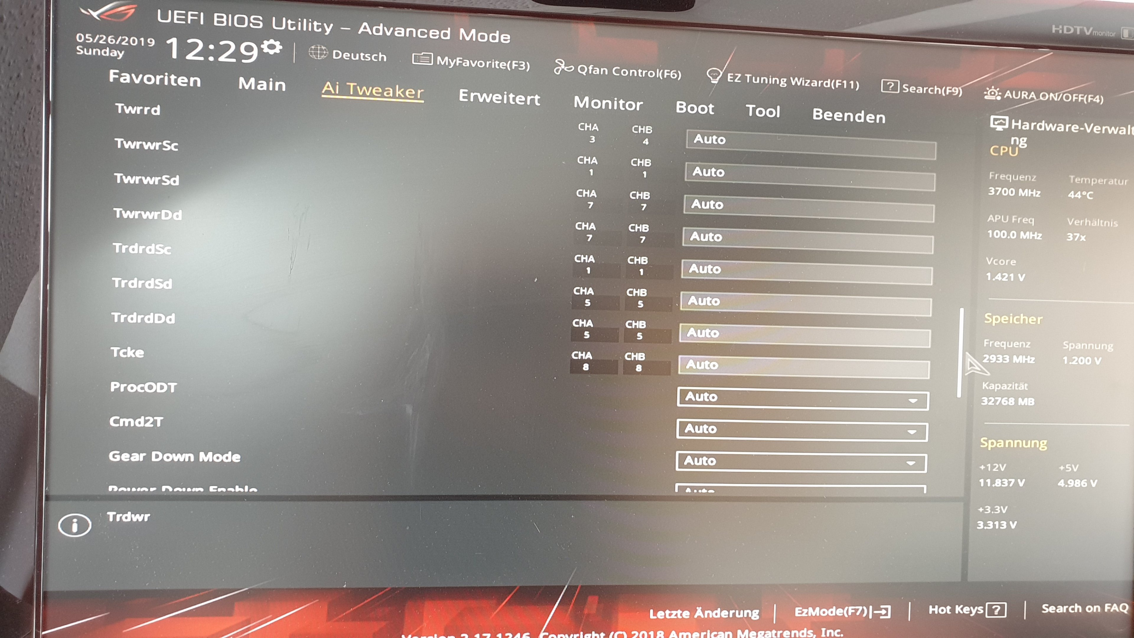

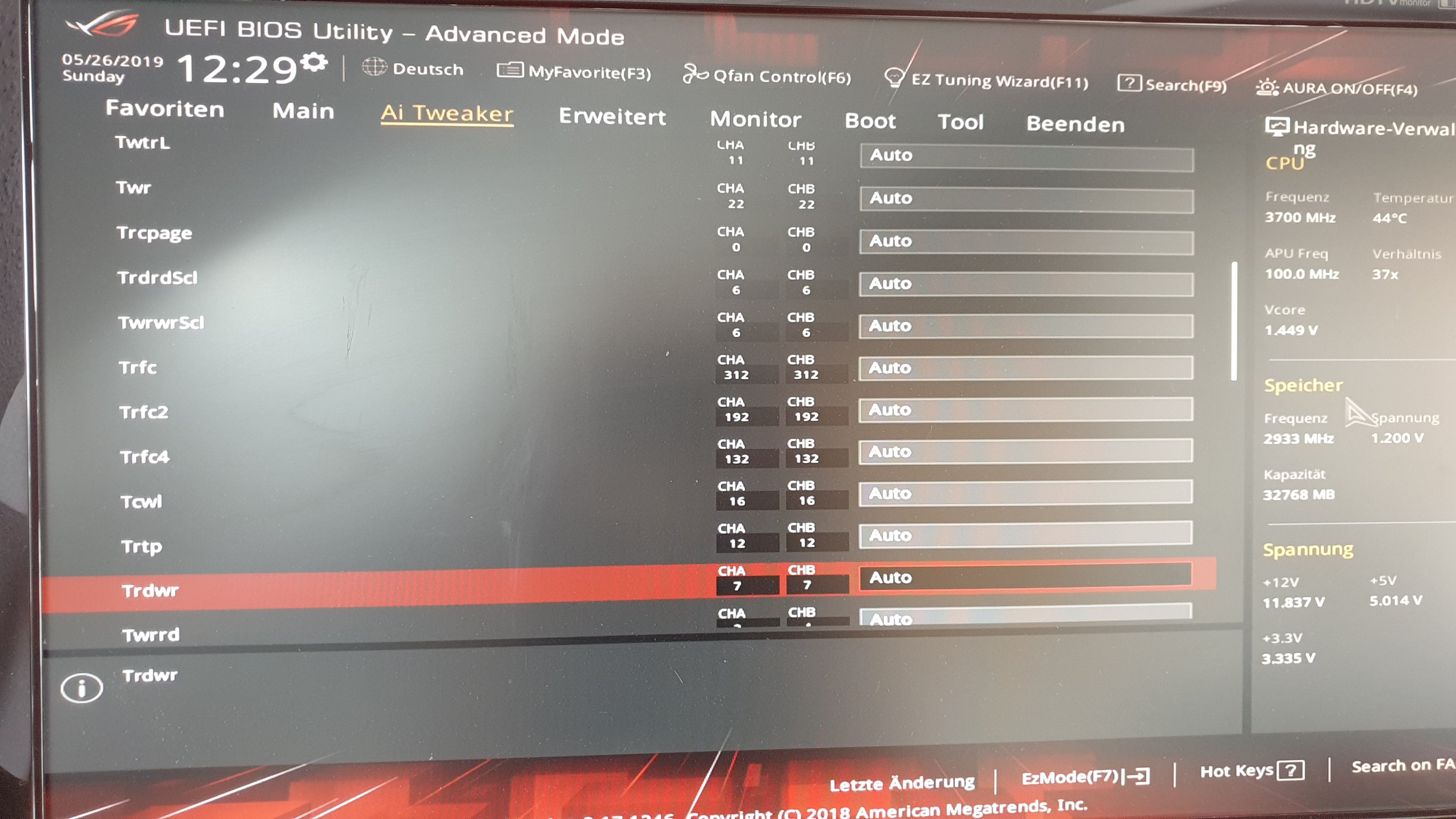

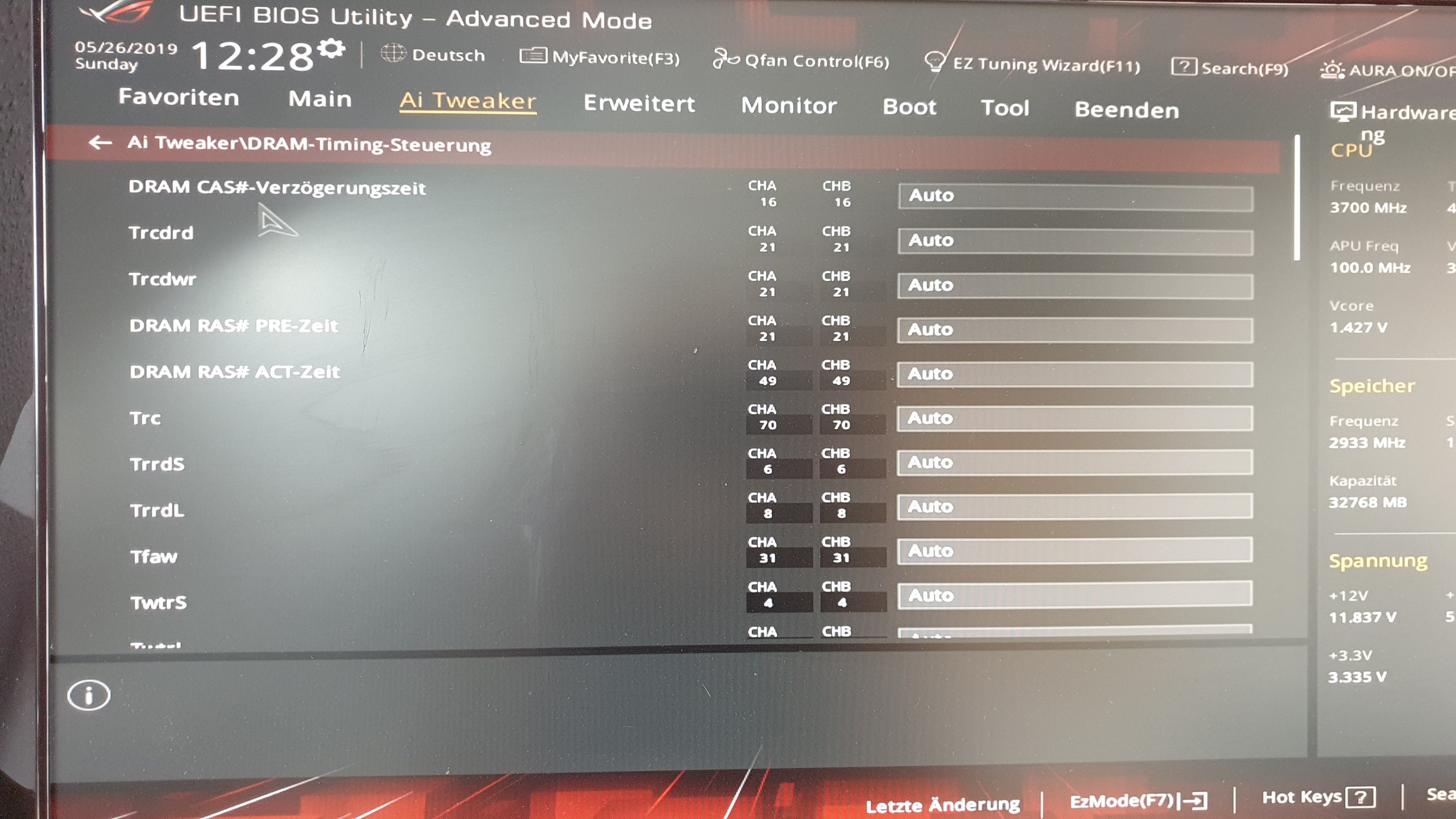

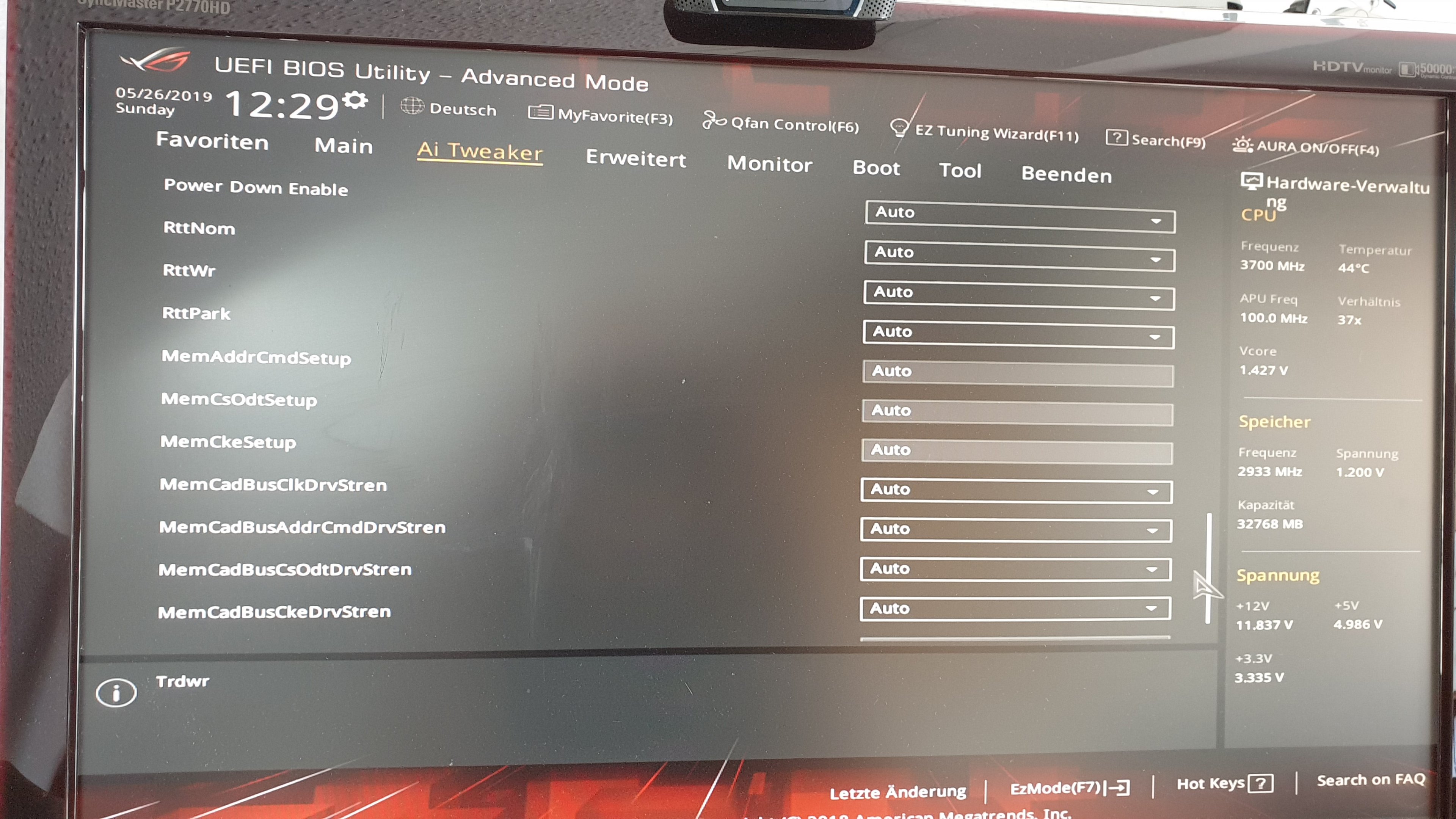

Im Anhang meine DRAM Konfiguration im UEFI

DRAM CAS# AUTO -> 16
Trcdrd AUTO -> 18
Trcdwr AUTO -> 18
DRAM RAS#PRE AUTO -> 18
DRAM RAS#ACT AUTO -> 38
Jetzt sind zumindest mal die Werte lt Datenblatt eingestellt.:):jumpin:
