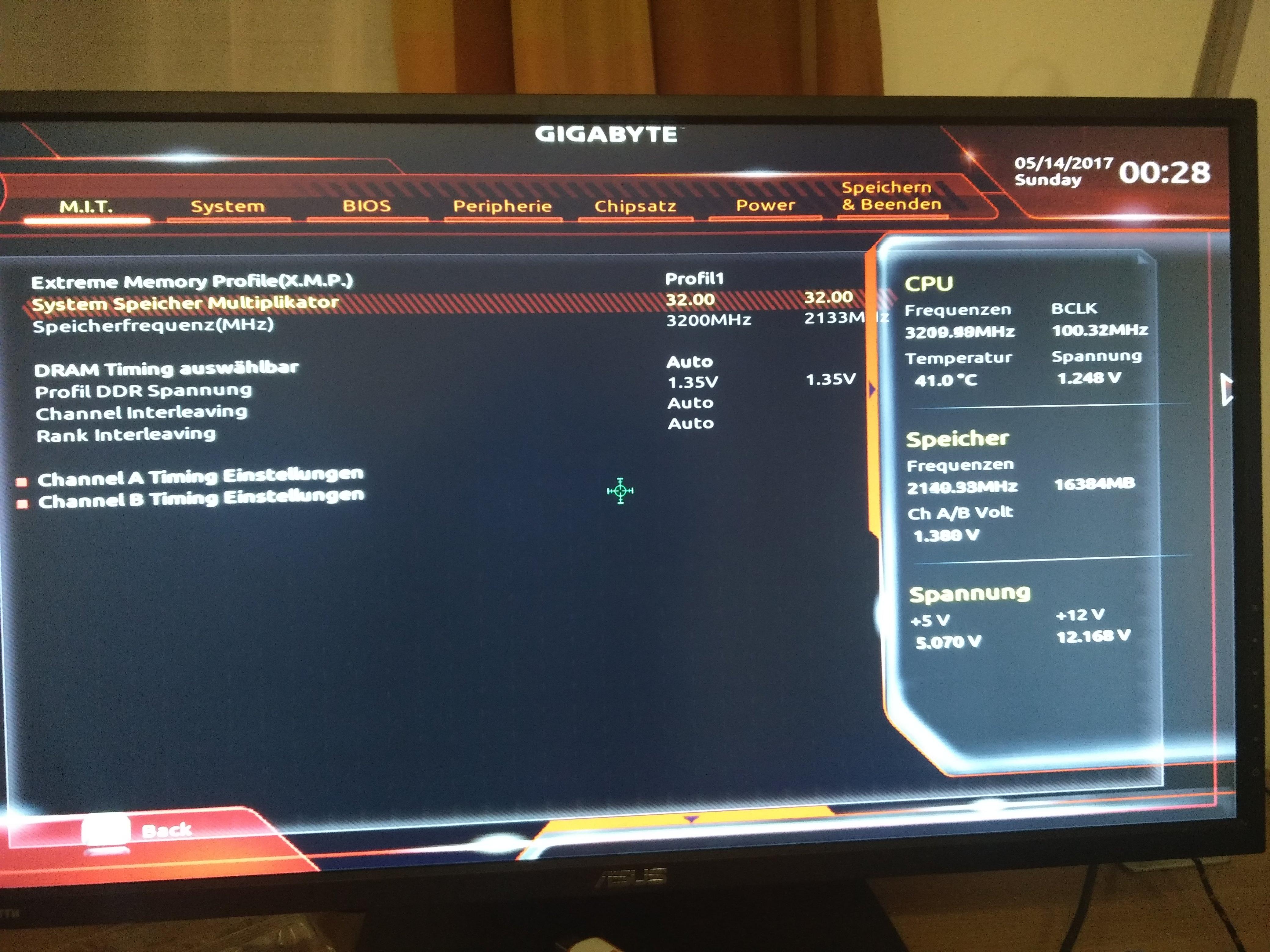

endlich ist mein letztes endgültiges Teil angekommen - mein RAM. Nun habe ich diesen eingebaut, CPU-Z zeigt aber nur 2133 Mhz an. Ich habe im Bios das XMP Profil geladen - den Takt auf 3200 eingestellt, die Voltzahl auf 1.35
Trotzdem ändert sich im System nichts am Takt. Was mache ich falsch?

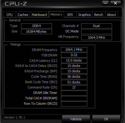

Was zeigt CPU-Z daneben bei "memory" an? Da steht bei mir der tatsächliche Takt, wie auch im Bios.

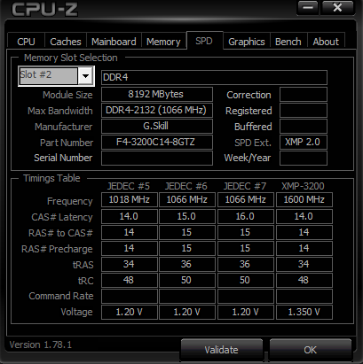

Bei SPD steht bei mir auch nur 2133Mhz.

ich habe auch manuell 3200 eingegeben - nur ändert das leider absolut garnichts - ich mache gleich mal ein Foto vom Bios

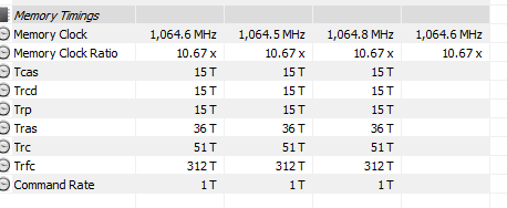

übrigens der Memory Tab vom CPU-z ist oben im ersten Post in der zweiten Grafik
naja DDR - RAM -- also musst du die Werte die dir CPUZ anzeigt mal 2 nehmen, 1333 MHz entsprechen realen 2666 MHz das passt also definitiv bei dir

Die Werte, die CPU-Z anzeigt, sind auch korrekt. 2x1333Mhz = 2666Mhz. DDR -> Double Data Rate. Reale Frequenz ist nicht das Gleiche wie die effektive Frequenz.
Wenn das Board, nachdem 3200Mhz eingestellt wurden, wieder mit 2133Mhz startet, dann ist das RAM OC fehlgeschlagen und der verwendet den in der SPD ROM hinterlegten Wert -> 2133Mhz. Nur weil andere mit dieser Kombination diesen Wert erreicht haben, heißt das nicht automatisch, dass es bei einem selbst auch der Fall sein muss.
Zuerst also mal testweise auf eine niedrigere Frequenz erhöhen, z.B. 2666Mhz. Wenn der RAM damit stabil läuft oder besser gesagt der Speichercontroller in der CPU damit zurecht kommt, dann kann man weitere Tests durchführen.
Ich denke aber, dass du zumindest die SOC Voltage ebenfalls erhöhen musst, nicht nur die DRAM Voltage.

die Timings, die der Ram eigentlich unterstützen sollte, habe ich auch eingegeben - im CPUZ ändert sich aber auch da nichts - die Timings bleiben gleich
