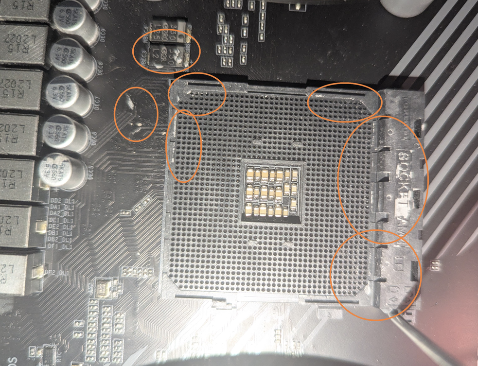

Pins im Sockel verbogen .. Fotos vom CPU Sockel bitte.

Oben links sehen ein paar Löcher etwas dreckig aus war da Wärmeleitpaste drinnen?
Tante Edith sagt.. mal jemand nachschauen was für eine Belegung da ist bei den pins..?
Reaktionen: sNo0k
auch an der Klammer und sogar um den Sockel herum sind Reste von WLP zu sehen...

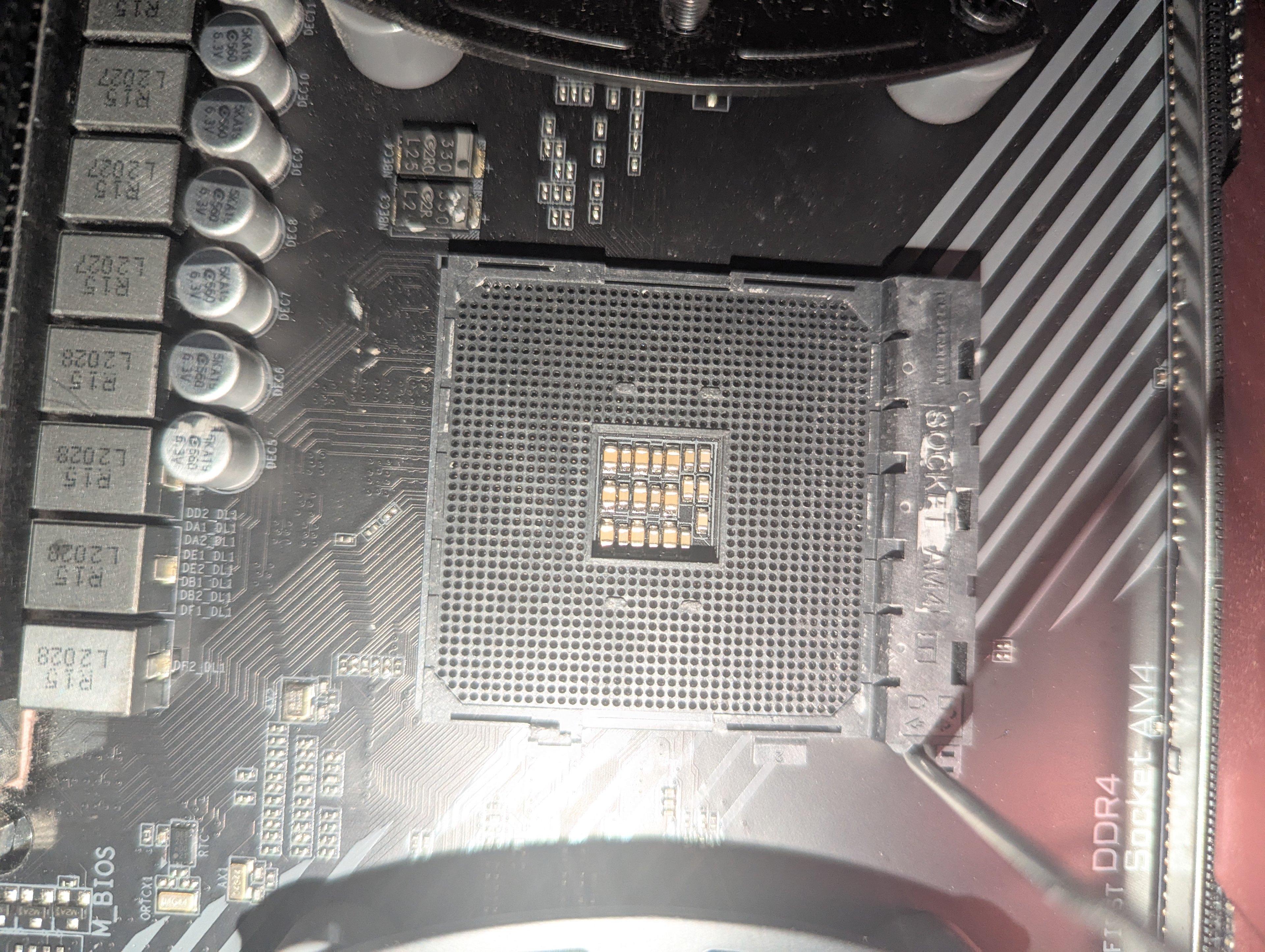

Ich hab jetzt mit einem Kollegen das Sockelcover abgenommen und das ganze unterm Mikroskop etwas genauer angeschaut. Einige Pins im Sockel sind verbogen und wir versuchen diese jetzt zu fixen.
Die kommen mit der Pinoutmap von am4 zum RAM b hin. Mal schauen

@sNo0k jup da war ein Schmierfink dran
Kurzes Update es funktioniert wieder alles. die verbogenen Pins im Sockel waren der Übeltäter. Vorsichtig wieder gerichtet. Dennoch vielen Dank an alle die geholfen haben ^^
