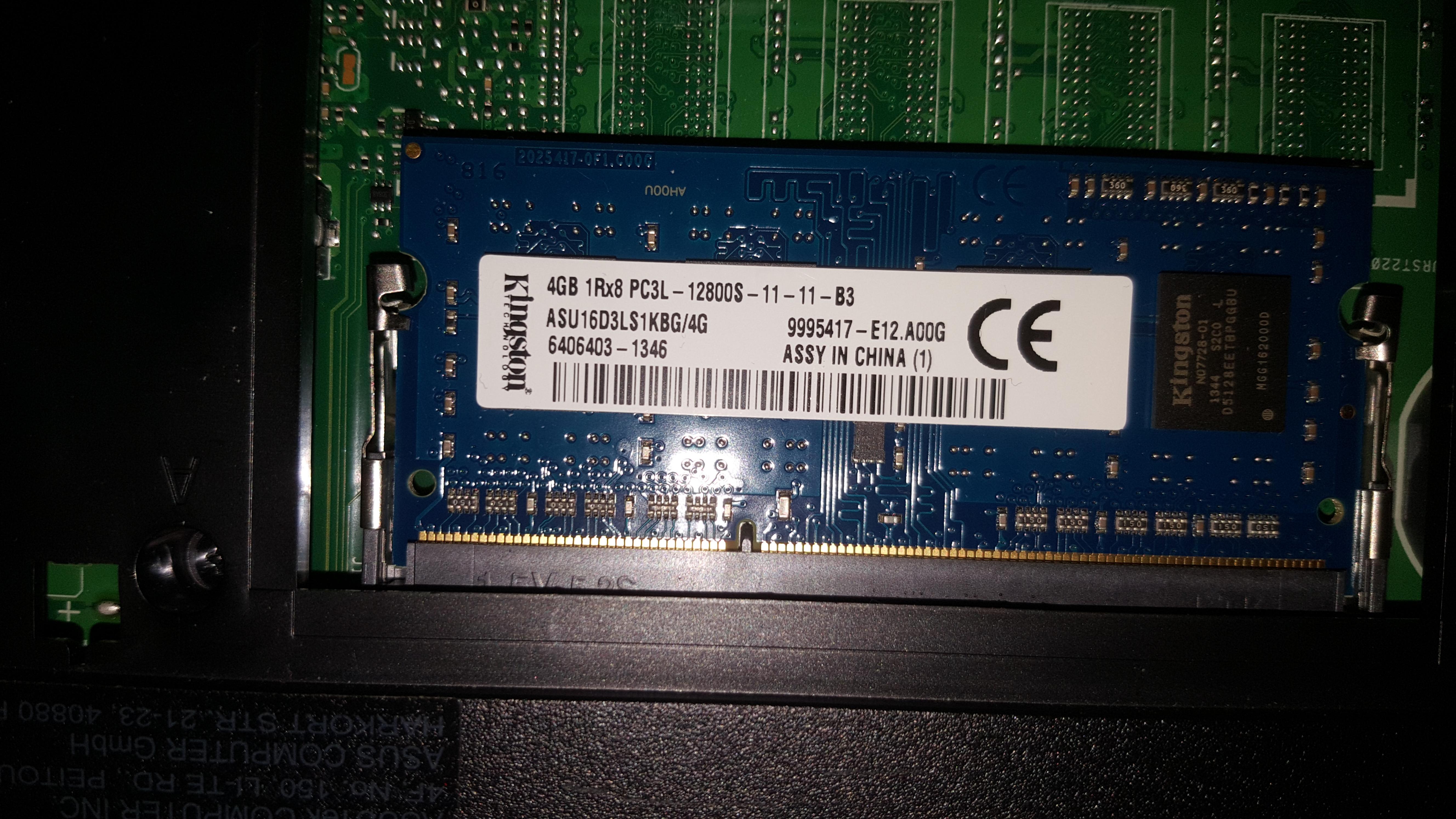

Hallo ich würde gerne bei meinem Laptop einen besseren Arbeitsspeicher einbauen
Zurzeit hab ich 20160525_210127.jpg eingebaut.
Ich würde gerne eine 8GB schnelleren Arbeitsspeicher einbauen... ist das möglich, wenn möglich sogar noch größer?

ja hab nur einen slot mit 4GB
Die Modell-/ Verkaufsbezeichnung ist die von dir richtig angegeben?
Wie viele Slots hat denn das Notebook?
Nur einen oder auch zwei?
Ggfs. kann bei nur einem Slot evtl. auch ein RAM-Riegel mit 8GB verbaut werden.
Ggfs. kann bei zwei Slots noch ein baugleicher Riegel mit gleichen Spezifikationen wie RAM-Takt (1600MHZ) und Timings (CL11) verbaut werden.
Der andere "Slot" (ist kein Slot sondern halt onboardRAM) könnte unter der Tastatur sein...

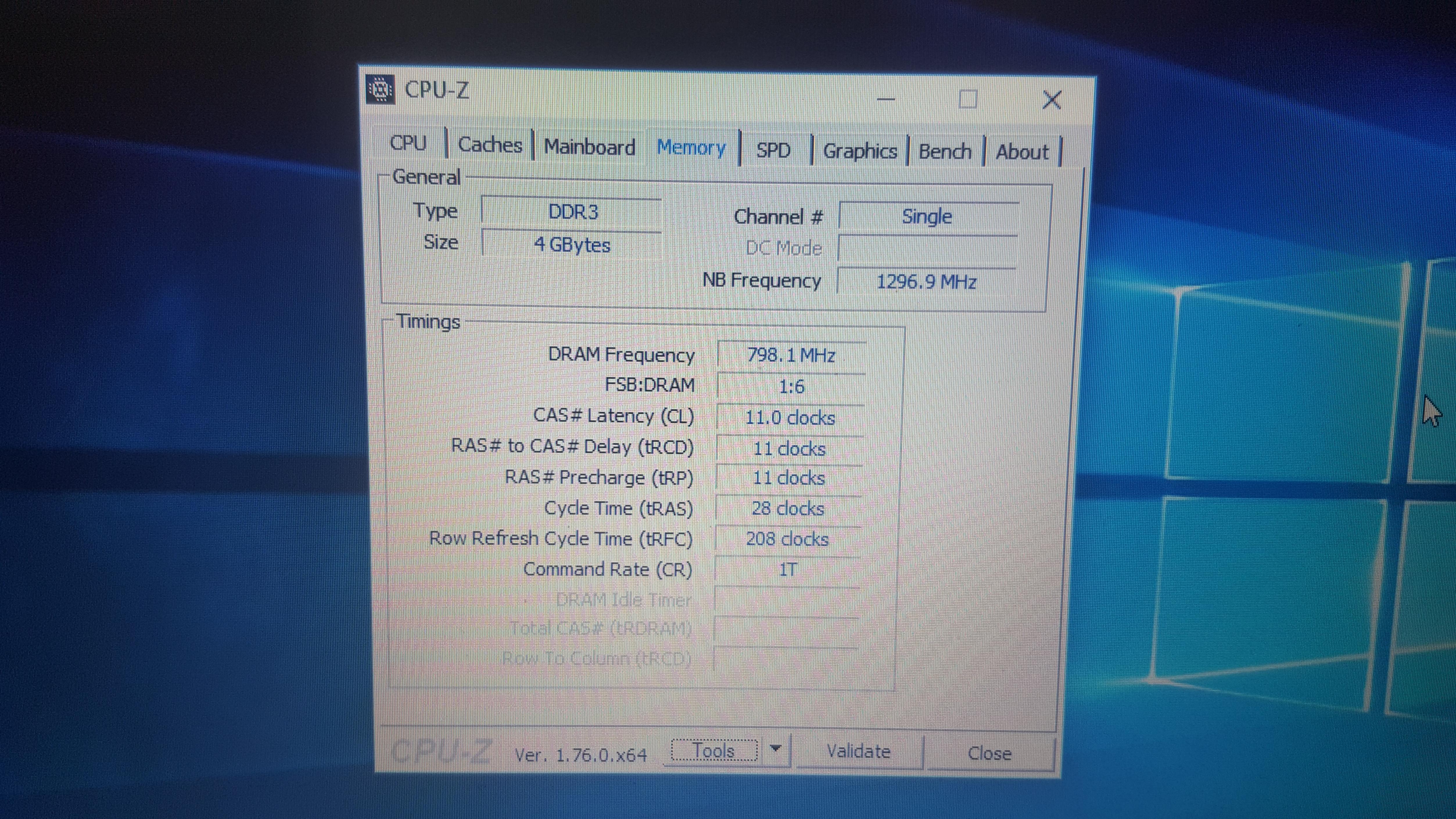

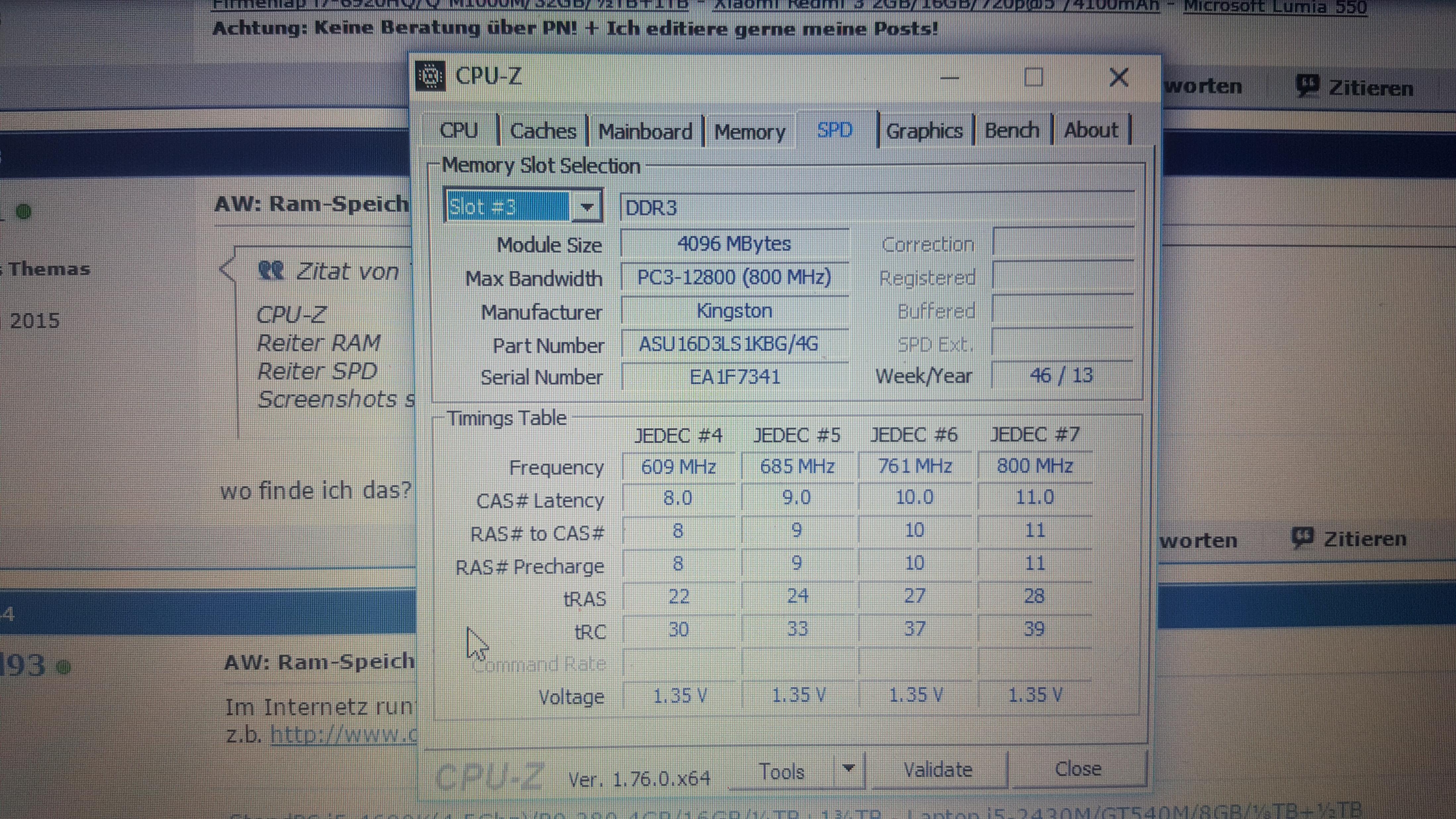

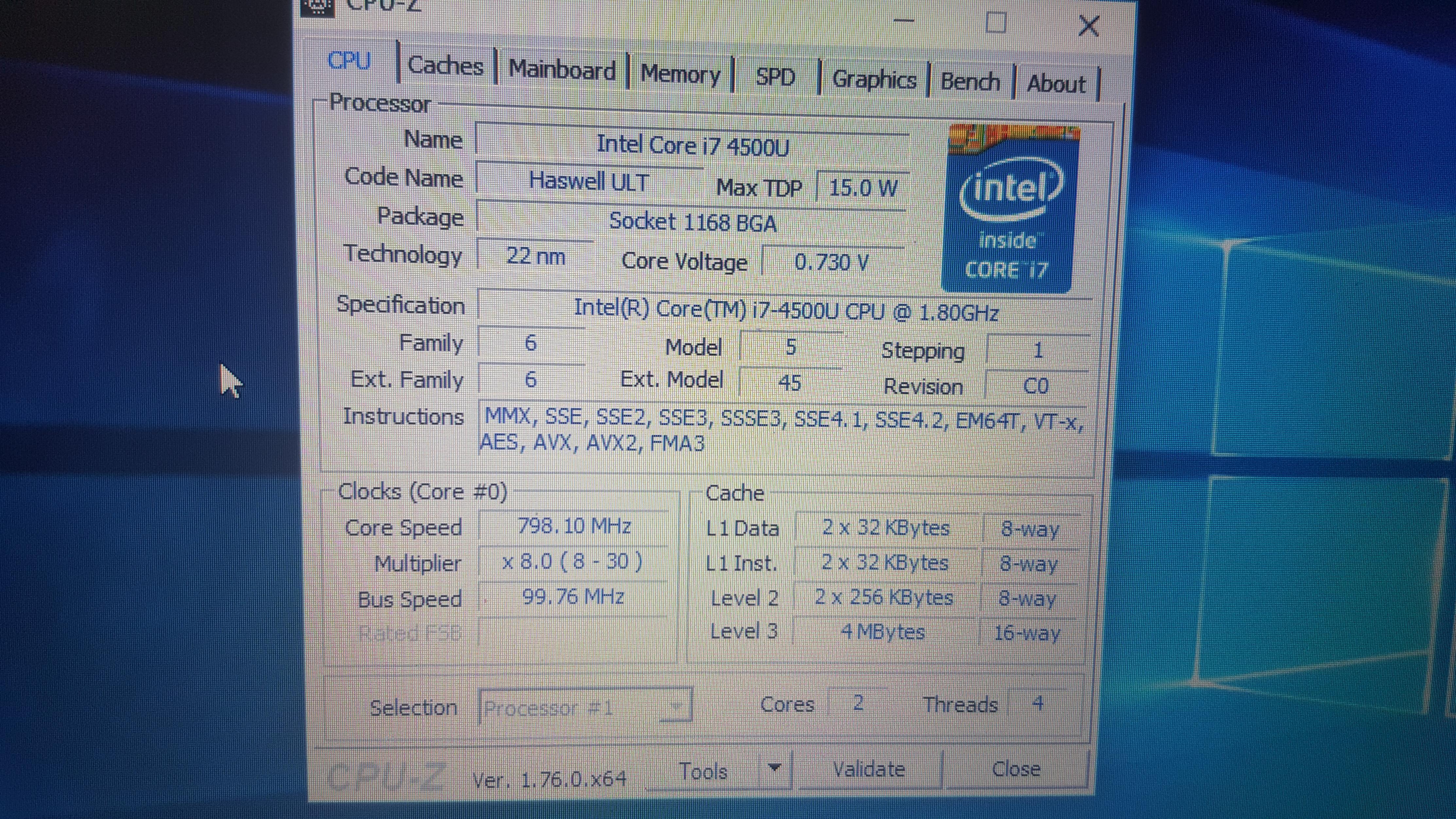

CPU-Z
Reiter RAM
Reiter SPD
Screenshots schicken...

Scheint wirklich nur ein Slot zu haben (Single Channel)
Vorhandene 4GB gegen 8 GB Riegel tauschen. Mehr geht wohl nicht..
Mies...
Würd dann Standard 8GB 1600Mhz DDR3L SO-DIMM verbauen.
Der verbaute sollte ein 4GB 1600Mhz DDR3L SO-DIMM sein.
Heißt: Es ist nur in einem Slot was verbaut.
Es ist also ein 4GB DDR3L 1600Mhz verbaut, der auch mit 1600Mhz läuft.
Jupp der sieht korrekt aus. Auch PC3L 12800S
Du hast dann mehr, aber es wird nix spürbar schneller.
