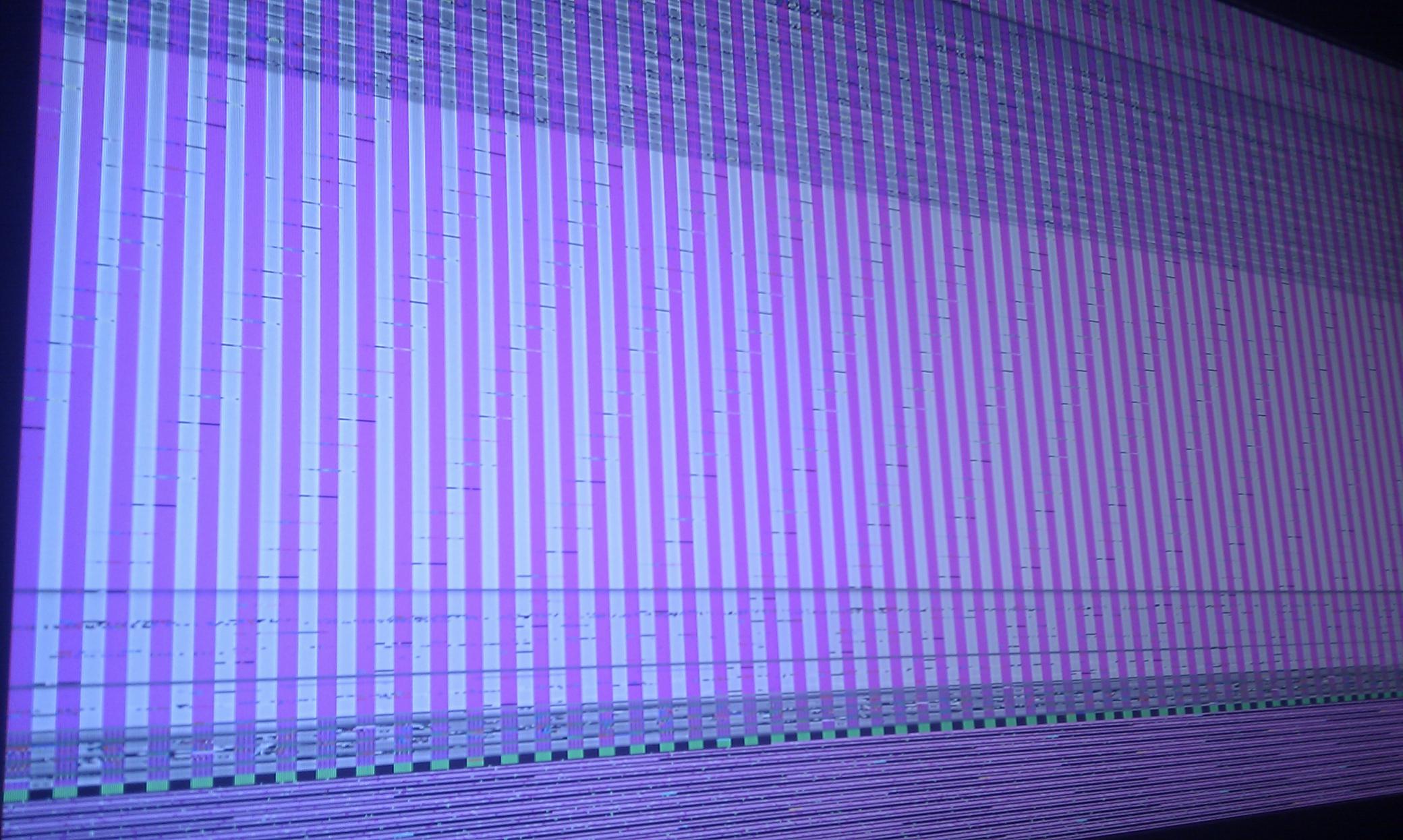

Ich hoffe das ihr mir helfen könnt und zwar habe ich folgendes Problem.
Als ich grad meinen Rechner einschaltete reagierte er nicht als er das hochfahren beendete. Nach einem Neustart zeigte er mir sofort nach dem einschalten bunte streifen an die in allen möglichen farben leuchteten.
Ich baute dann die Grafikkarte aus aber das Bild zeigt er mir trotzdem dann baute ich den Speicher aus und nun zeigt er mir gar nichts mehr an daher vermute ich das es daran liegt.
Aber evtl haben ja die Profis hier ein Tipp für mich.

Die Grafikkarte habe ich bereits ausgebaut und den Rechner über die onboard Grafikkarte laufen lassen aber das Problem habe ich denoch.
Dann habe ich die ramspeichef getestet einer nach dem anderen. Je nach dem welchen ich drin habe, habe ich endweder kein Bild oder aber die streifen.

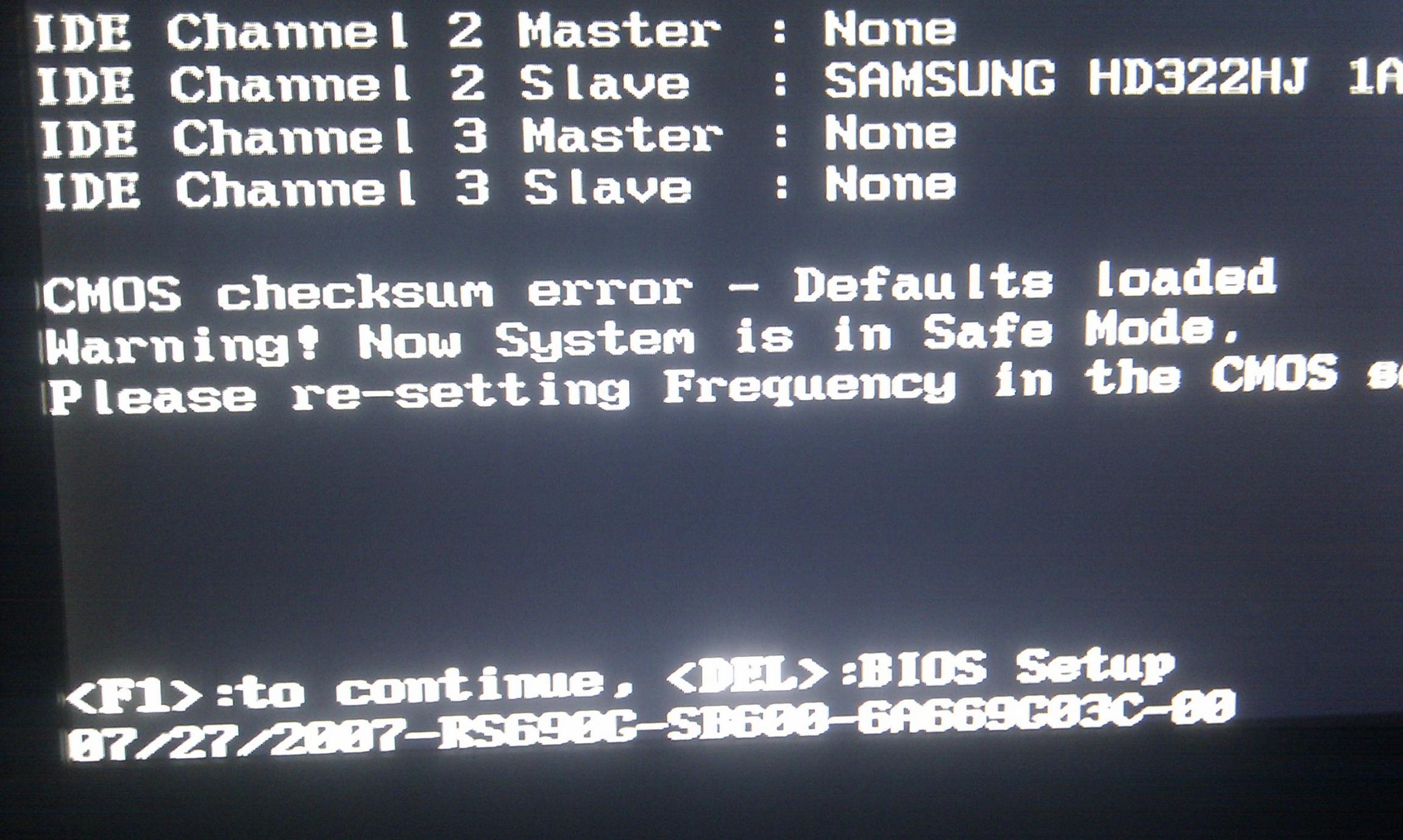

So habe mal die Batterie rausgerausgenommen und ein pFehlermeldungewartet nun kommt ne Fehlermeldung
Yes funktioniert wieder sehr gut ihr seid echt klasse jetzt muss ich nur noch wissen wie es dazu kam
