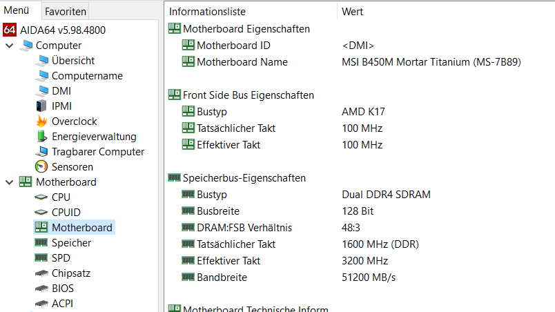

Unter dem Reiter "SPD" steht bei mir auch nur "DDR4-2400" (und das ist auch so richtig) aber unter dem Reiter "Motherboard" ->"Speicherbus-Eigenschaften" steht dann die eingestellte Geschwindigkeit.
In meinem Fall 3200 MHz (effektiver Takt).

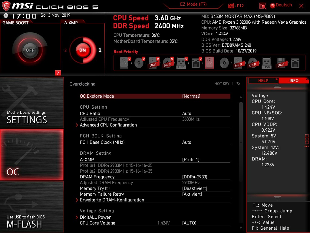

So simpel ist es nicht. Ich habe natürlich auf DDR-2933 eingestellt.
Anbei mal ein Screenshot aus dem BIOS.
