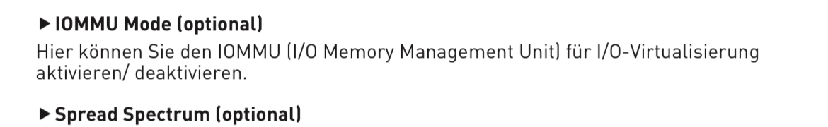

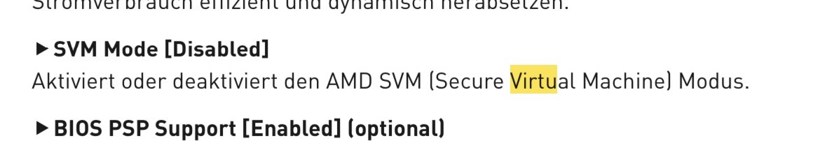

kurze Frage zur Kernisolierung. Die fehlt in der Gerätesicherheit. Ich habe gelesen dass im BIOS Einstellungen eingestellt werden müssen. Sind diese beiden Einstellungen richtig (Bilder im Anhang)? Ich habe im Handbuch nur diese beiden Einstellungen gefunden die mit Virtualisierung zu tun haben. Da ich nichts falsches einstellen will und auch nichts kaputt machen möchte, lieber die Frage an euch Fachspezis.

vermutlich hast du irgendwas installiert, was sicherheitsfeatures deinesBetriebssystem abschaltet.
Die optionen sind soweit richtig.
Reaktionen: Reezn
SVM (Secure Virtual Machine ) auf enabled setzen, dann sollte es funzen.
Some Core Isolation features are enabled by default on Windows 10 PCs that meet certain hardware and firmware requirements, including having a 64-bit CPU and TPM 2.0 chip. It also requires your PC supports the Intel VT-x or AMD-V virtualization technology, and that it’s enabled in your PC’s UEFI settings.
https://www.howtogeek.com/357757/what-are-core-isolation-and-memory-integrity-in-windows-10/
https://www.asus.com/DE/support/FAQ/1038245
edit: IOMMU ebenfalls auf enabled setzen
Reaktionen: Reezn

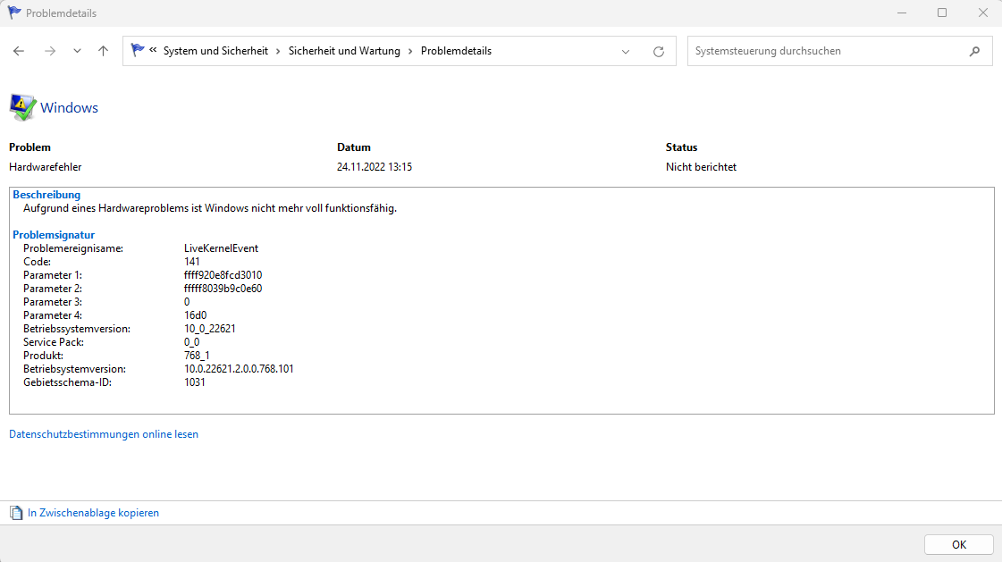

Jetzt hatte ich kurz dass der Bildschirm flackerte und im Wartungsverlauf stand folgendes, kann das damit zusammenhängen?
Beobachte es erstmal weiter. Wenn es häufiger auftritt, deaktiviere die Kernisolierung.
Der Grafiktreiber ist auf dem neusten Stand?
