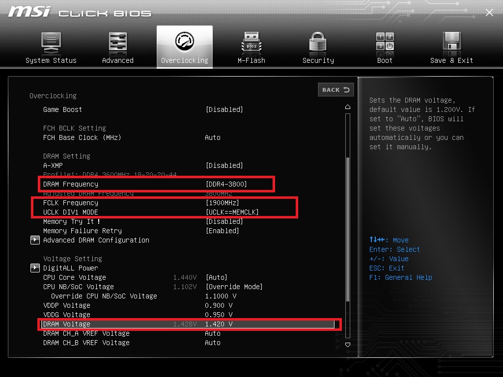

Wenn du das XMP Profil lädst, hast du auch die VDIMM Spannung von 1,2 V auf 1,35 V geändert?
Must auch mal schauen ob du diese Einstellungen bei dir findest, habe nur das normale MSI B450M Mortar. Diese Einstellungen für deine RAM Einstellungen vornehmen.
A-XMP: Profil 2
DRAM Frequency: 2933
FCLK Frequency: 1466
UCLK DIV1 Mode: UCLK==MEMCLK
DRAM Voltage: 1,35 V
A-XMP: Profil 2

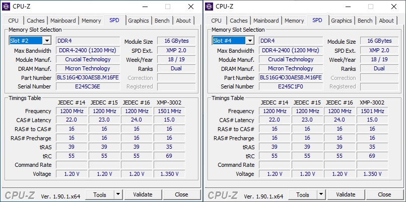

Hast du die Speicherriegel auch in A2 und B2 gesteckt?
Ich habe das gleiche Board mit den 2x16GB Ballistix in 3200er Version.
Das Verhalten, dass du beschreibst hatte ich beim RAM OC mit falschen bzw. nicht stabilen Settings. Dann geht das Board automatisch in Fallback.
Ist nur ne Idee, da die fast identischen Riegel bei mir auf dem gleichen Board laufen. Wie bei vielen anderen auch.
Oder probier mal einen einzelnen jeweils auf XMP Einstellung zu setzen, falls du die richtige Bestückung der Bänke hast.

Joc schrieb:Hat er, siehe SPD Daten in Beitrag #22 - Slot 2 und 4.
Danke, habs vom Handy aus übersehen...
Dann fällt mir nur noch ein die Riegel wie gesagt einzeln zu testen, die Spannung wie schon erwähnt wurde manuell zu setzen(wobei es normalerweise so laufen sollte mit XMP), oder...
