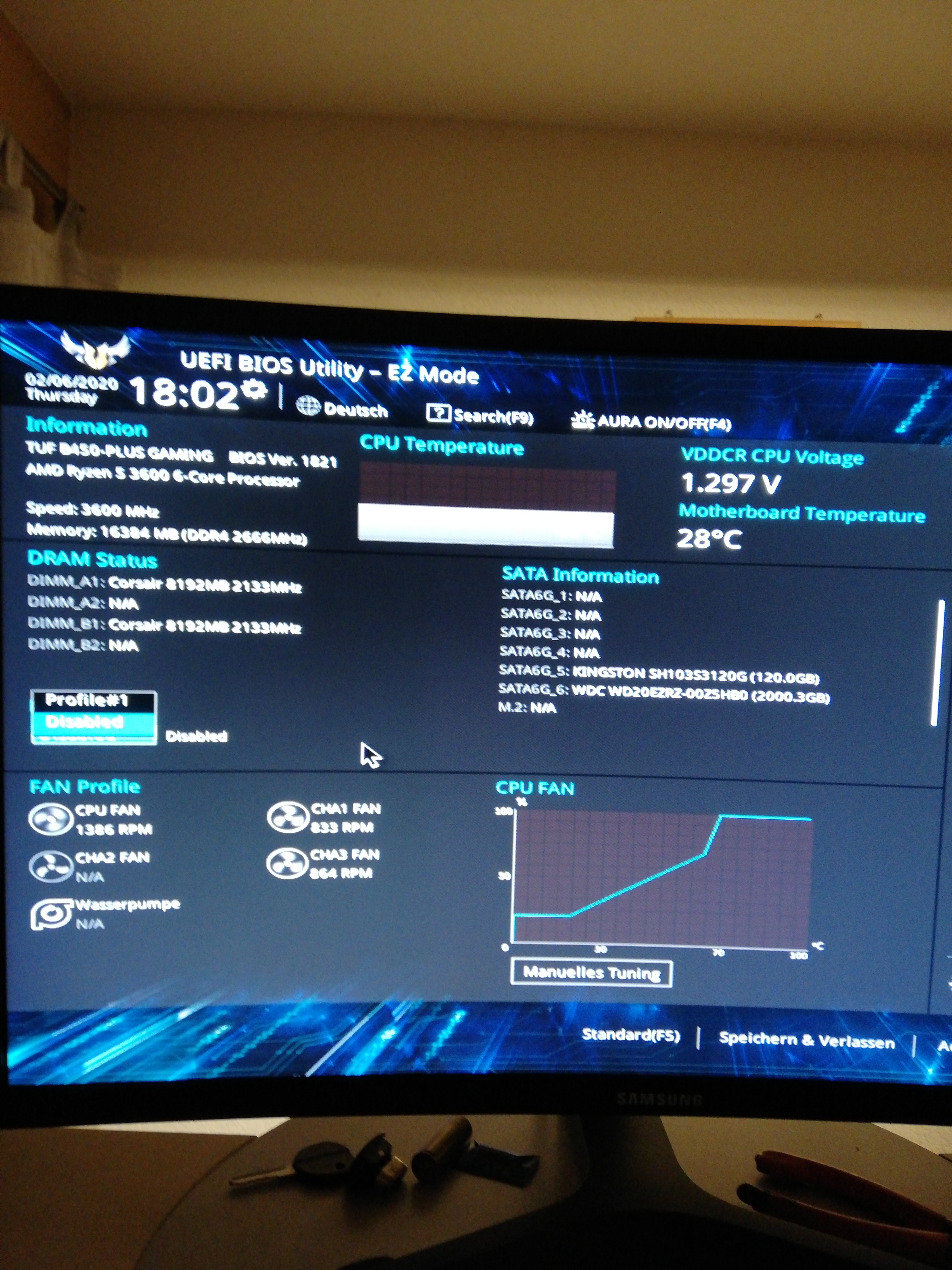

Ich habe das Problem, das im Bios mein Ram standartmässig auf 2133mhz taktet.
Als ich die Geschwindigkeit auf 3200mhz setzte, wollte der Pc nicht starten. Nach 3-4 Bootversuchen kam er wieder ins bios. Wenn ic DOCP aktiviere habe ich das gleiche Problem.

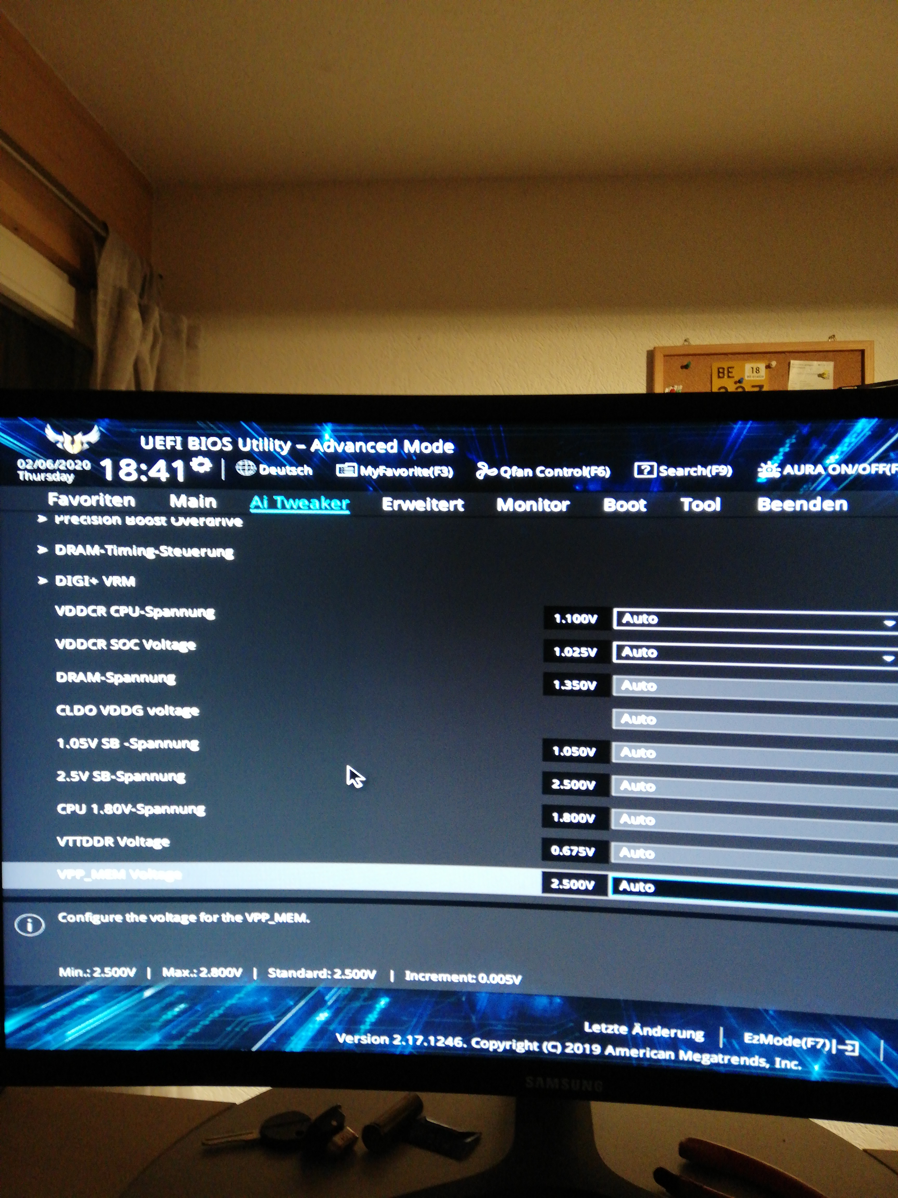

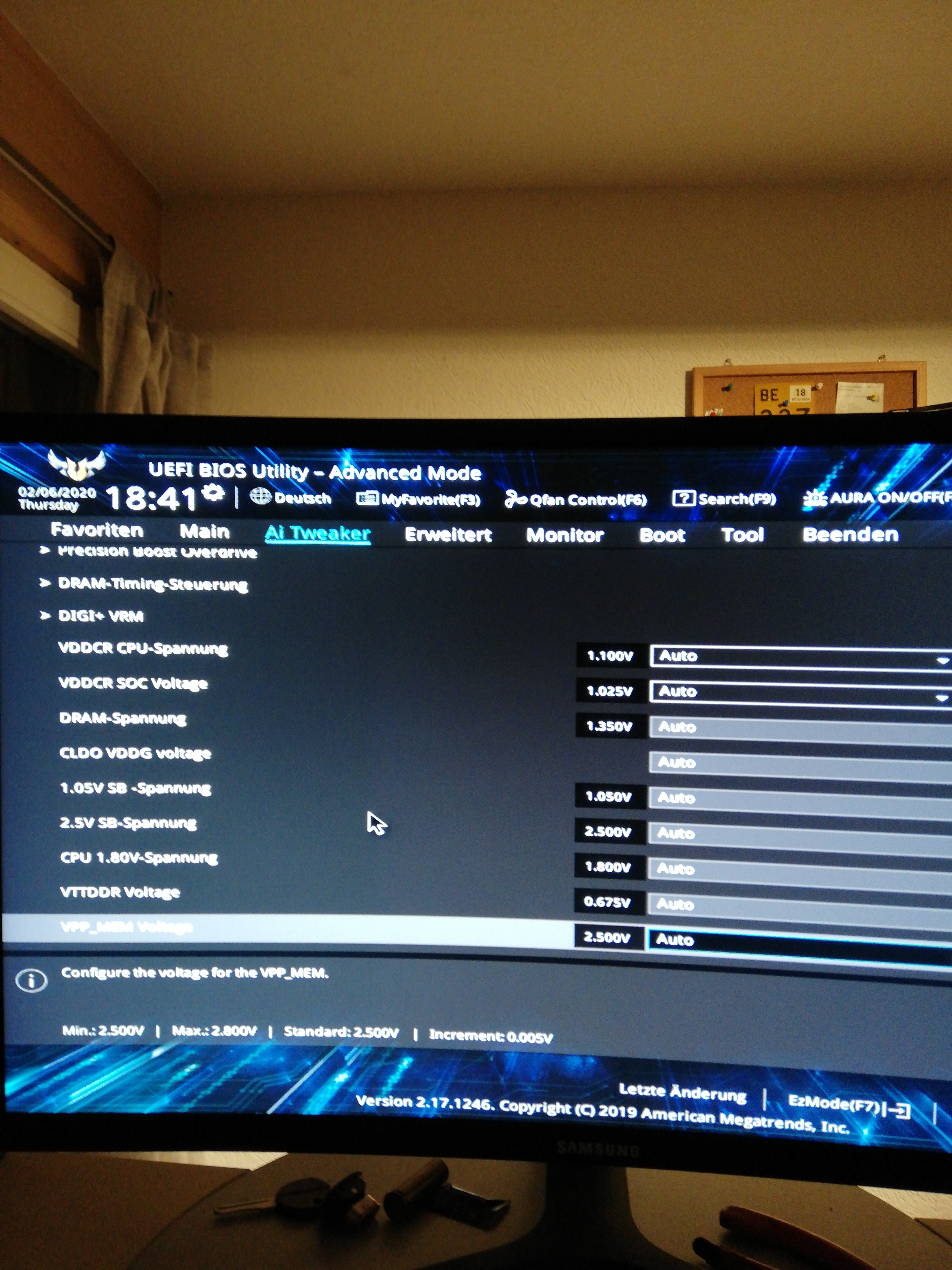

@Knossi
@R O G E R spannung ist auf 1.35v
Beim Docp steht wenn ich es auf profile1 stelle Ddr4-3200 16-18-18-36, was ja wohl die timings wären.
Kann es probleme geben wenn die Vddcr CPU spannung anders als die Dram spannung ist?

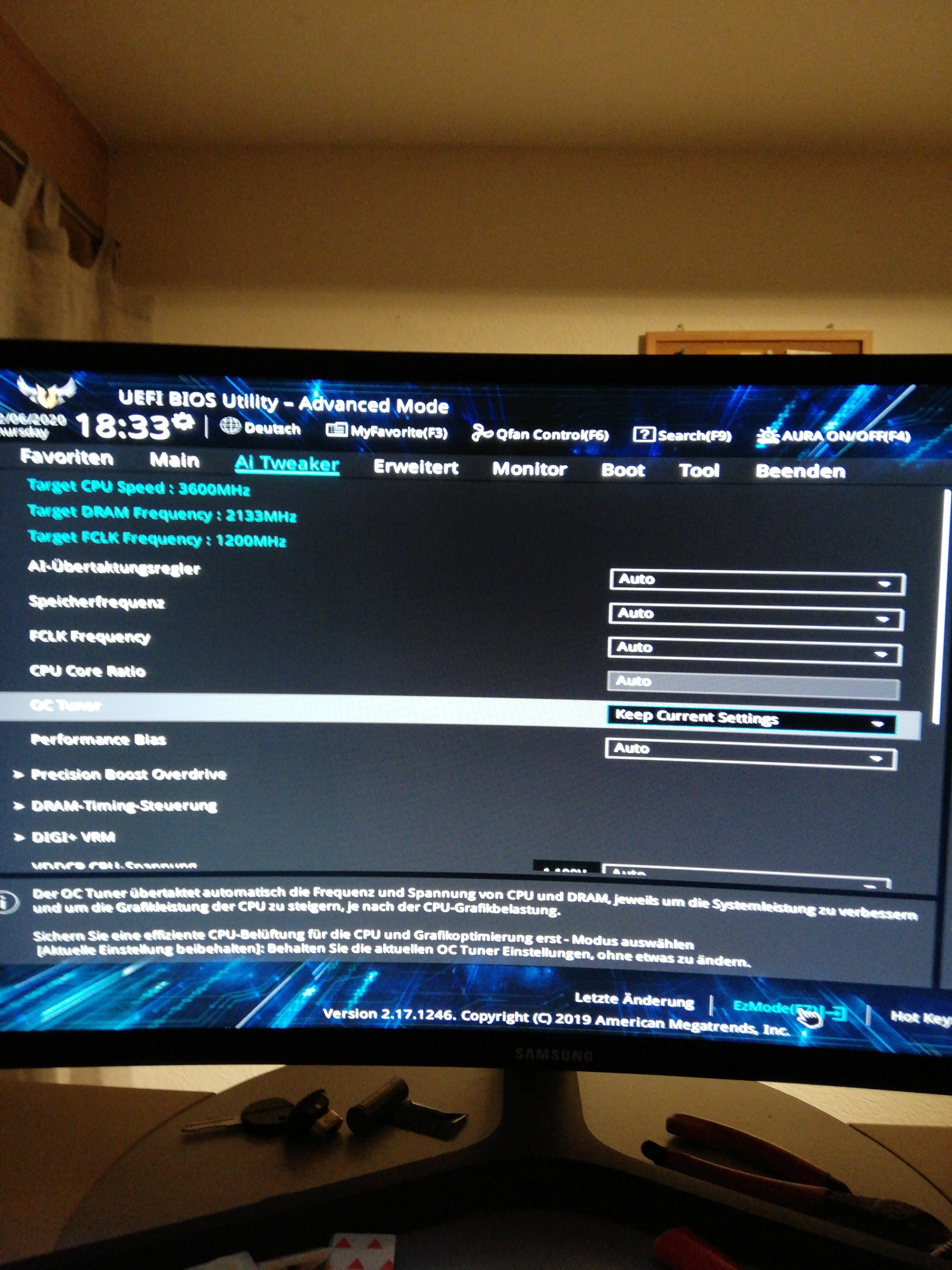

@K3ksy drück mal F7 für den advanced mode und geh dann in den reiter "ai tweaker". Davon bitte ein Foto.
Wäre schön wenn wir den Unteren Teil vom RAM sehen könnten :-)
Ah da haben wirs.
Stelle bitte:
Ai Übertraktungsregler auf DOCP
Und dann im neuen Unterpunkt "DOCP" dein entsprechendes Profil auswählen.
Das speichern und dann sollte es gehen.
Edit: Speicherfrequenz sollte sich dann automatisch mitändern. Wenn nicht, dann auf 3200 stellen

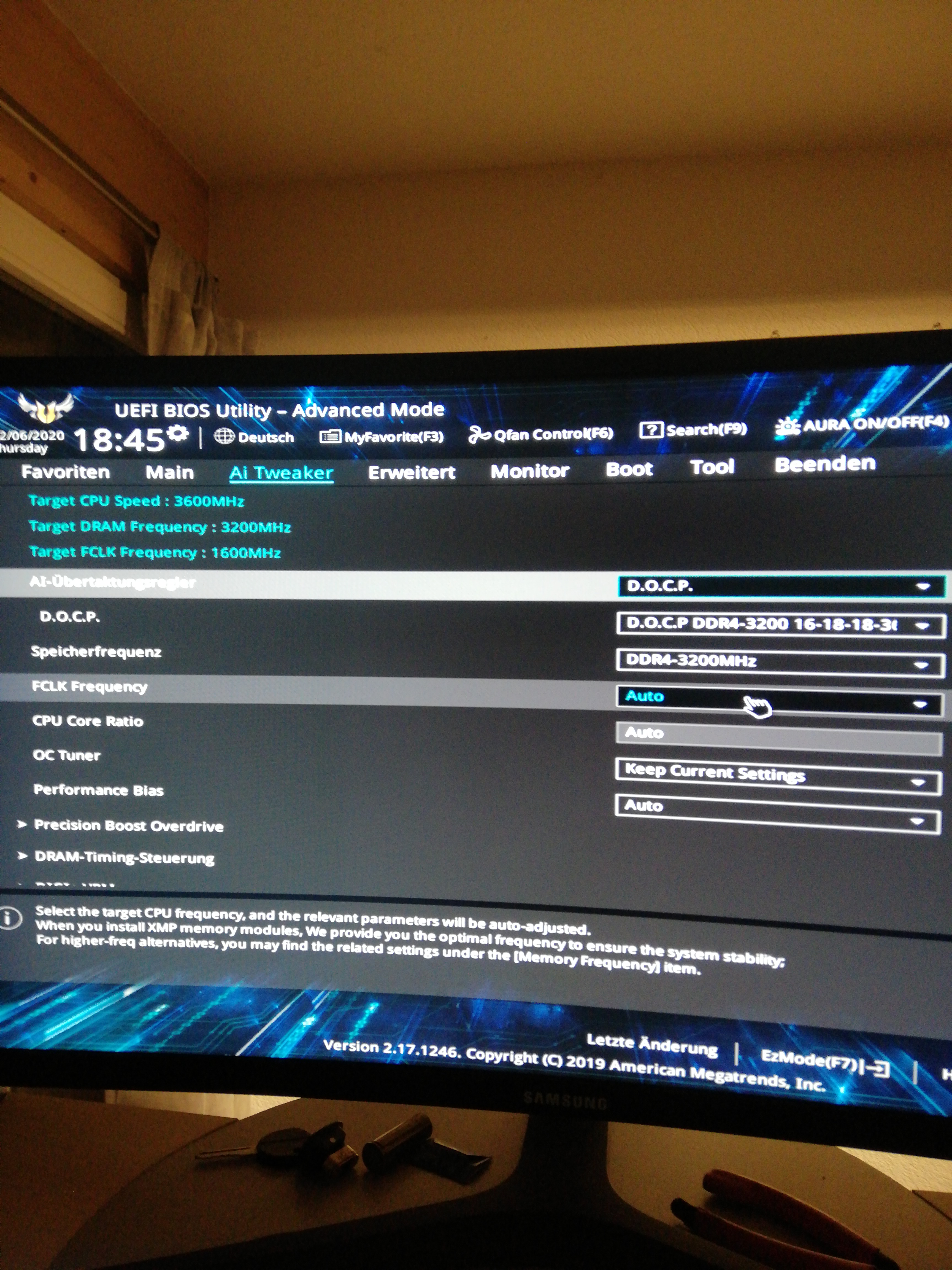

Meinst du das @R O G E R?
Es ist alles auf Werkseinstellungen
@Knossi läuft immernoch nicht...

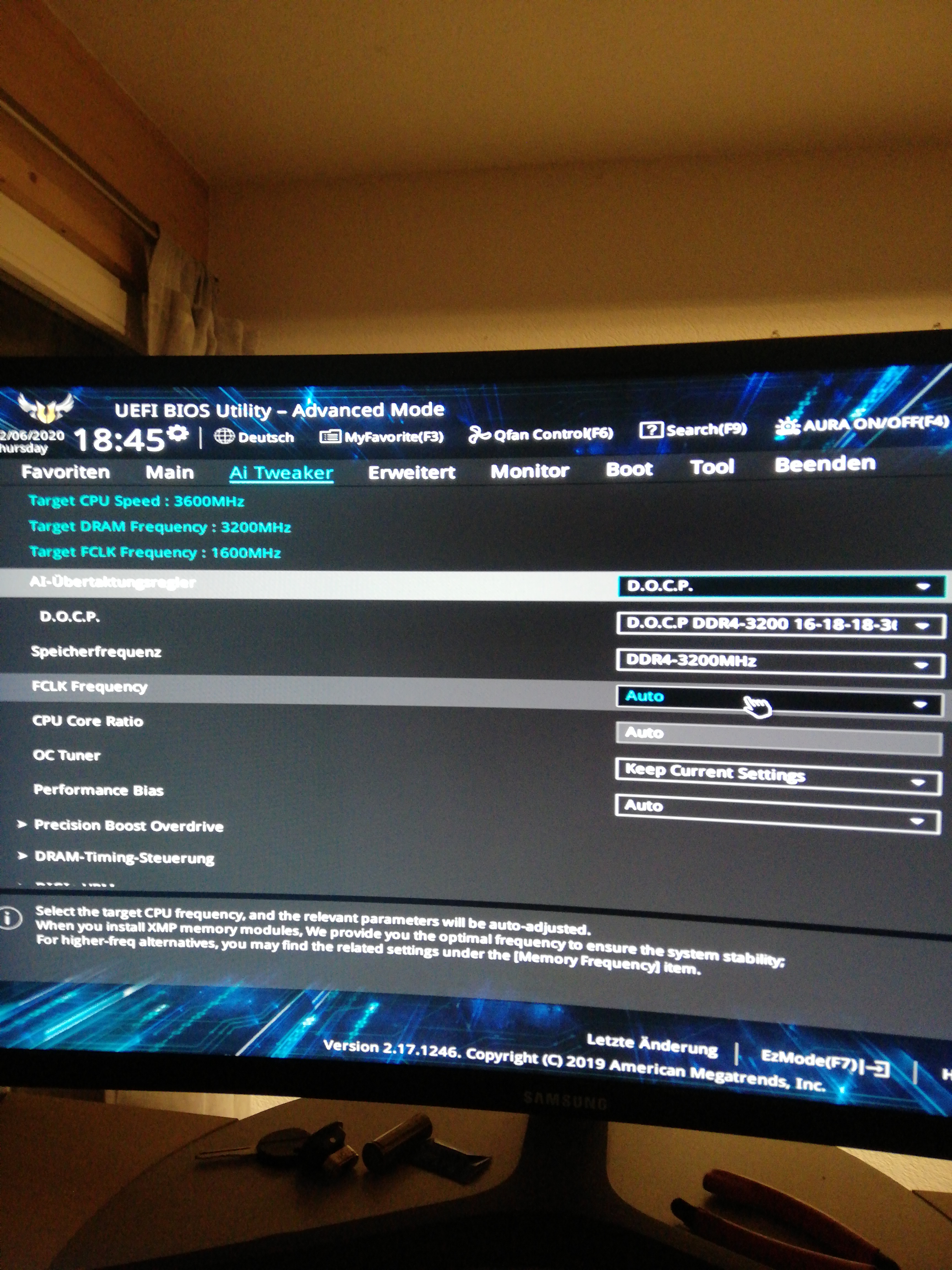

Wäre es so richtig eingestellt?

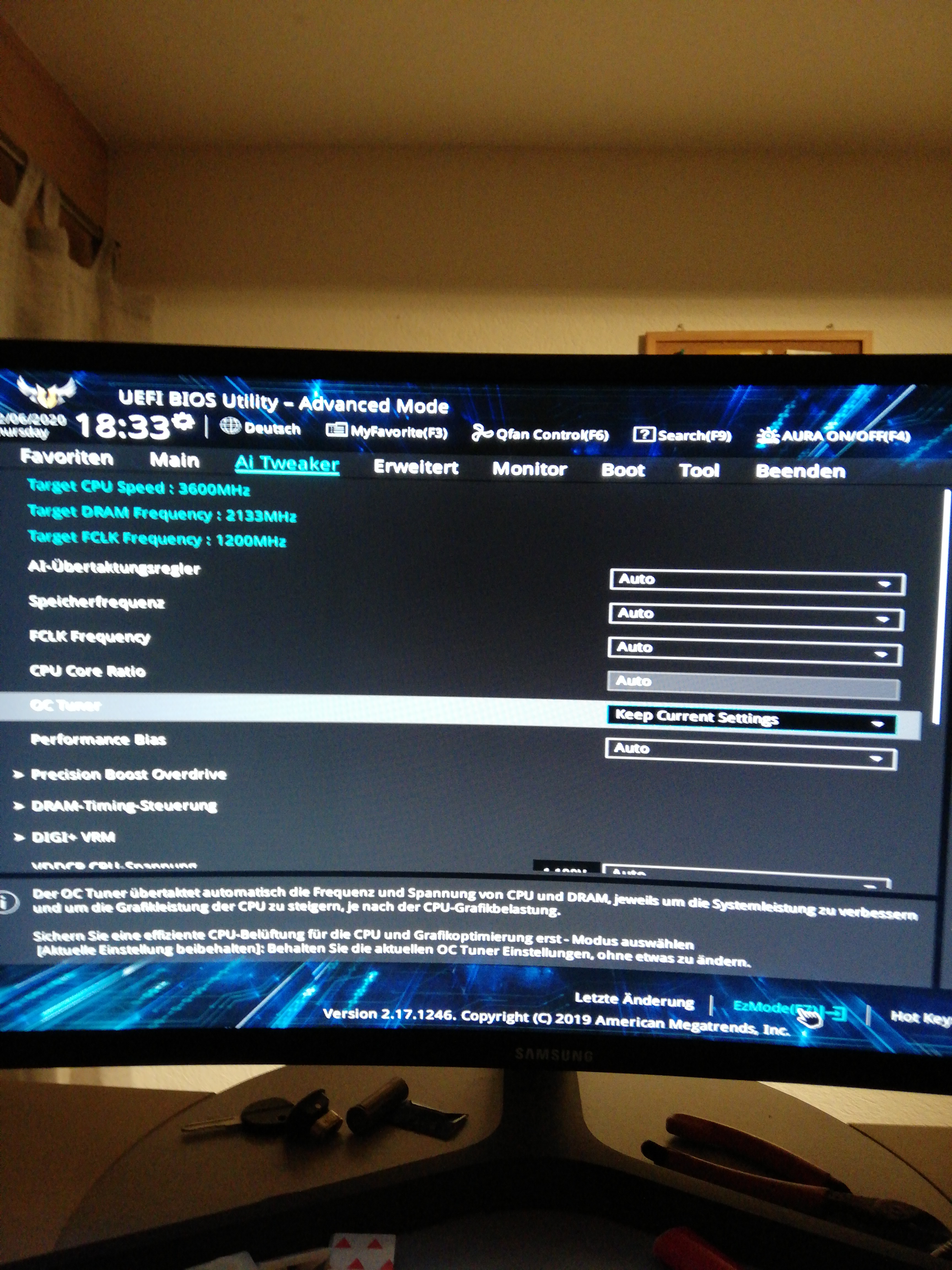

(sry wegen bilderspam)
Geht immernoch nicht heißt, dass der PC nicht startet?
