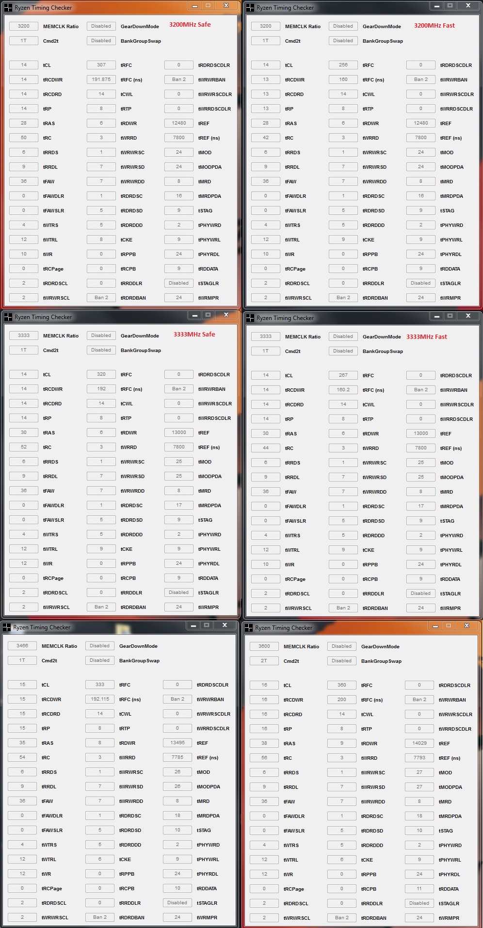

orientiere dich an diesen timings:
.jpg
quelle: TheStilt - Samsung Bdie
cldo_ vddp irgendwas zwischen 930 und 975mV - funktion zufällig. wenn der rechner nicht zuverlässig bootet oder crasht, ist das eine stellschraube. um spannung zu übernehmen musst du den pc manuell ausschalten - reboot aus dem uefi reicht nicht.
proc_odt ein wert zwischen 68 und 40 ohm - vermutlich 60 oder 68. selbes hier - wenn der rechner mehrere bootvorgänge braucht, ist das eine stellschraube.
cldo_vddp und proc_odt können sich gegenseitig beeinflussen, d.h. hier kann eine einstellung eine nachjustage der anderen voraussetzen. allerdings hast du nur 1-2 proc_odt einstellungen, die auch wirklich mit einem hohen takt booten.
wenn der ram richtig eingestellt ist, sollte der rechner in jeder situation zuverlässig beim ersten starten durchbooten. lascheres TRC kann helfen den ram zu stabilisieren.
momentaner sweetspot liegt bei ryzen bei 3466 cl14. dual rank wie 2x16gb laufen tendentiell aber schlechter als single rank, d.h. kannst du mit 3466 cl16 oder 3200 cl14 bzw cl16 schon sehr zufrieden sein. die main timings sind nicht so dramatisch wichtig, wichtiger für die performance sind eher die subtimings. optimal ist takt & timings, aber bis 3200 ist takt prio, danach eher timings.
