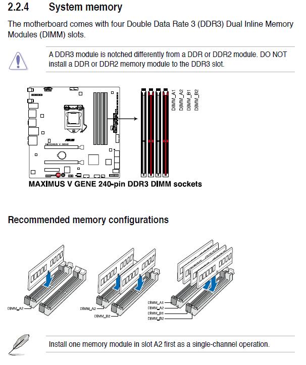

Mein neues Board zeigt mir beim booten mit 2 rams bzw einem ram auf slot A1 oder B1 Fehlercode 55 auf dem Fehlercode-Display an. Hab im internet schon gelesen das das der fehlercode für Ram ist, aber das wurde weiter oben eh schon besprochen.
Weiters hab ich dann auch noch gelesen dass dieser fehlercode eben auch vorkommt wenn Pins im Sockel verbogen sind, die auf der CPU zum Memory Controller gehören.
Bei mir waren/sind definitiv keine pins verbogen. Und zu fest angezogen hab ich den CPU Kühler bestimmt auch nicht!
Könnte man desswegen mit einer halbwegs hohen wahrscheinlichkeit sagen dass der memory controller in der CPU eingegangen ist?
@TastyShrimp:
Nein, kann man nicht. Insbesondere, da laut Handbuch deines Boards für den Betrieb mit einem RAM der Slot A2 und für den Betrieb mit zwei Riegeln die Slots A2 und B2 zu wählen sind.
