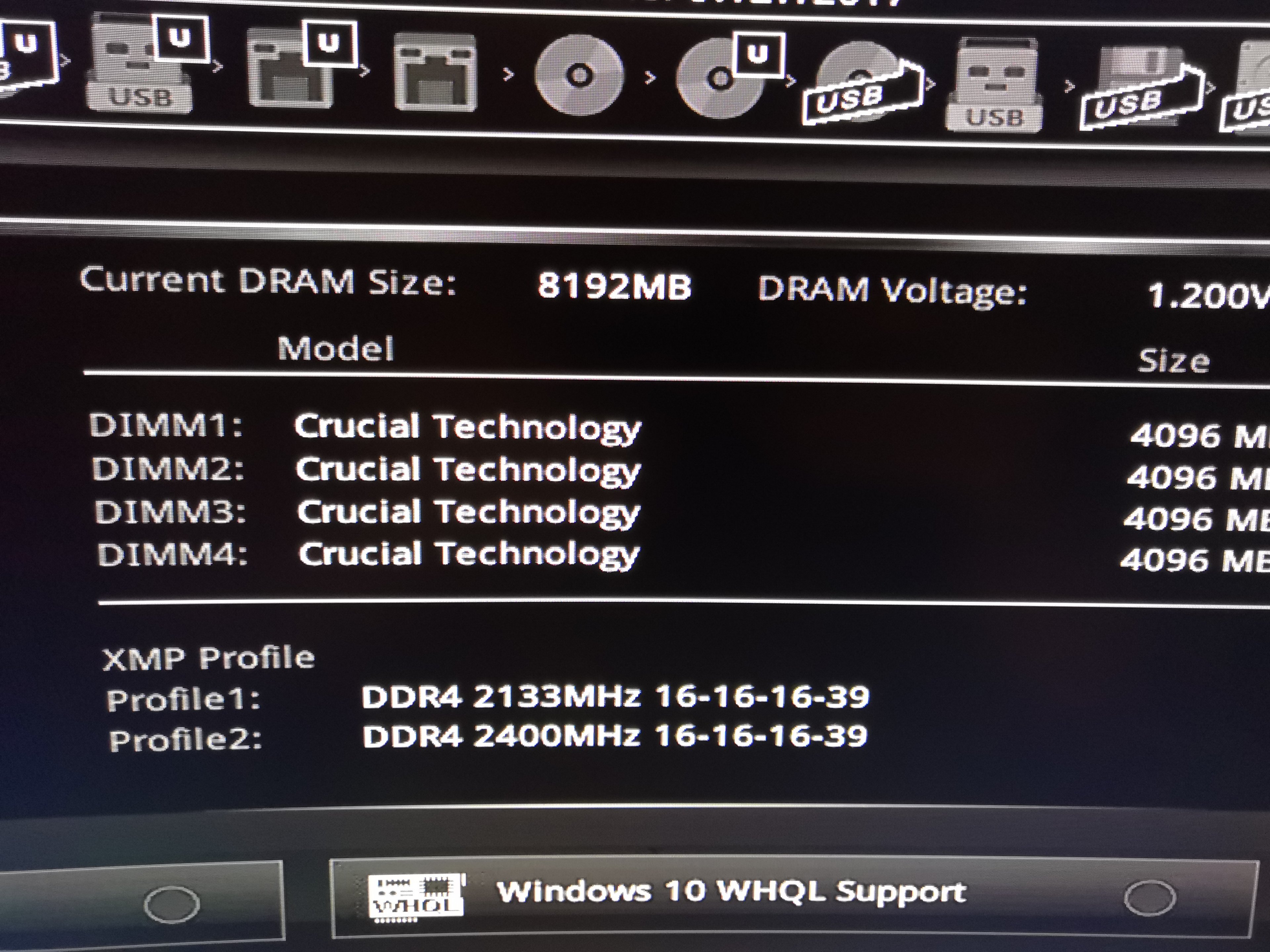

@Samurai76 Danke das habe ich schon gemacht. Wie ich auch schon strempe schrieb. Und zu Punkt 3: ich habe in meinem Thread geschrieben dass alle Ram Module erkannt werden aber nur 8gb als Gesammtmenge angezeigt werden.
Im Anhang auch nochmal ein Bild davon.
Ich besitze einen Ryzen 7 1700X also theoretisch sollte dieser dazu in der Lage sein. Wenn er nicht richtig im Sockel sitzt wäre das natürlich fatal.

Ja, und solange im BIOS keine 16GB angezeigt werden, brauchst du unter Windows nix versuchen. Ich bleibe bei Prozessor/Speicher inkompatibilität.
Reaktionen: Nexo02
