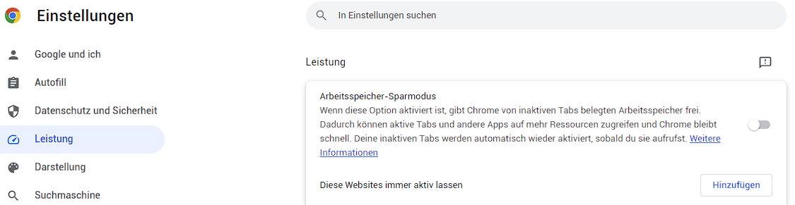

Wenn 32 GB voll (!!!!!) laufen, und man nur 3 Tabs in Chrome auf hat, dann muss man nicht RAM sparen in Chrome einschalten. Dann ist definitiv was derbe faul im System!
Das muss ein memory leak in einer Software sein, oder man hat was kaputt konfiguriert.
